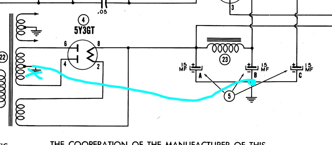

100H donc residus de redressement
ces deux masses doivent etre tres proches et si possible ne pas passer par le chassis seul le moins des capas doit etre relié au chassis
euréka…c’était tout bêtement la rondelle placée autour du potar de volume qui ne faisait pas correctement contact avec le châssis, elle permet de mettre le blindage du fil d’entrée au châssis, j’ai donc refait le point de contact…la ronflette n’a pas totalement disparue, mais elle s’est atténuée de 80%, elle reste très acceptable…
pour les masses je vais suivre votre conseil pour essayer de les compacter, en même temps vu l’exiguité, les masses sont très très proches les unes des autres…demain matin je vais chercher le fil de masse (point milieu) qui doit sortir du transfo et que je n’arrive pas à voir…
