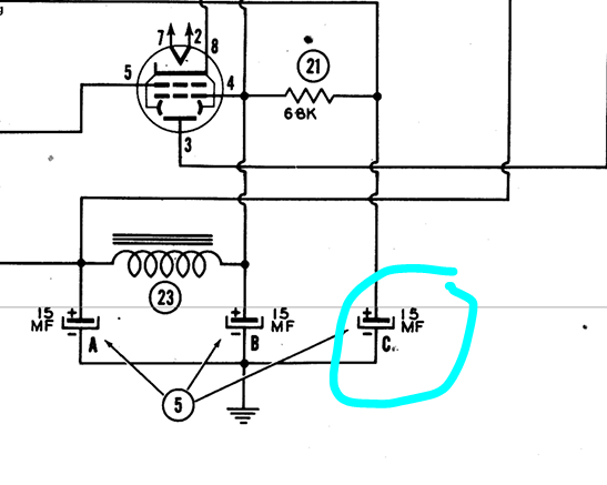

j’ai récupéré ce vénérable vieillard (1947), un ampli PA, PP de 10W (2x6V6GT+1x6N7+1x5Y3GT)…après avoir changé les capas d’alim et les autres, j’ai une ronflette qui persiste.

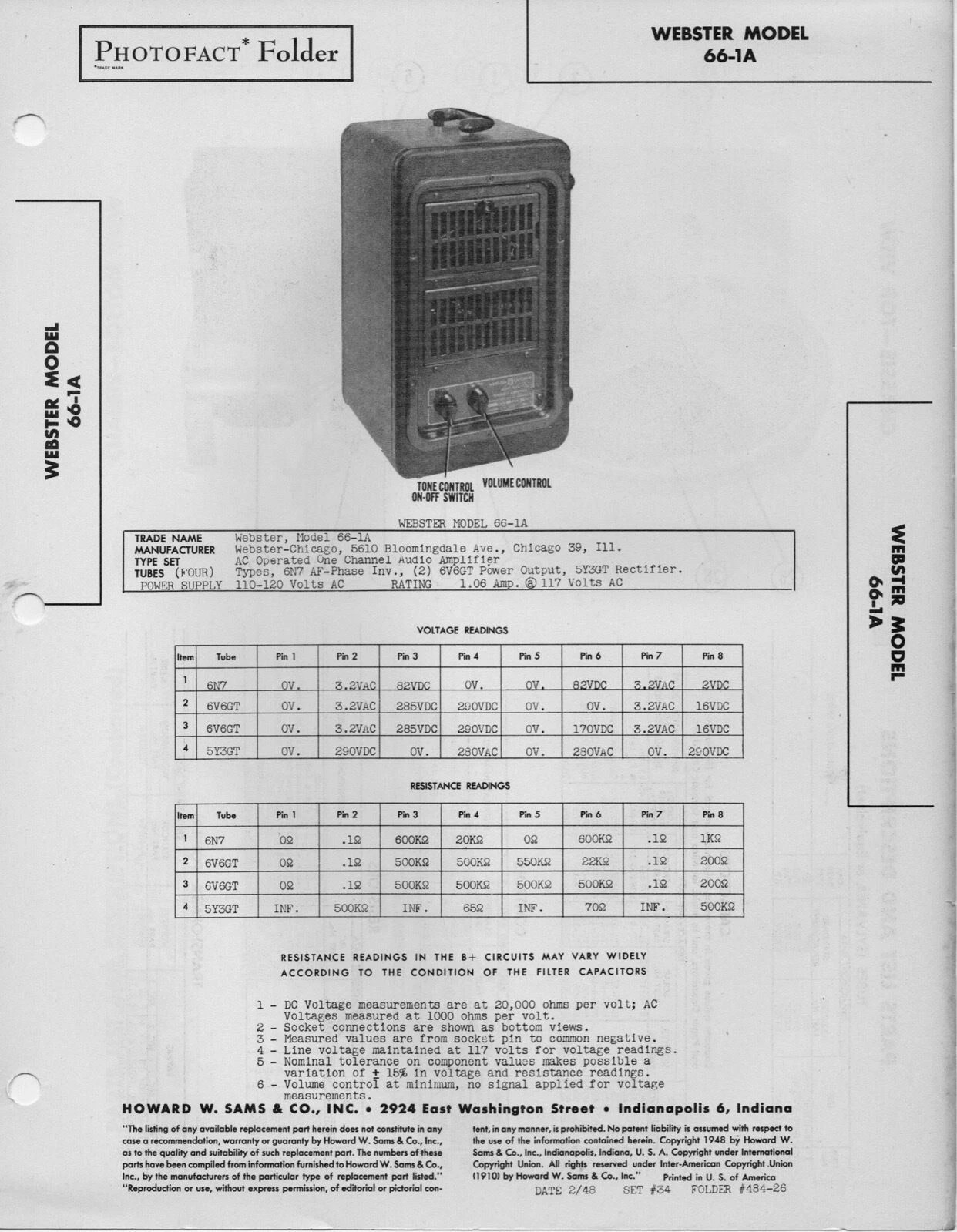

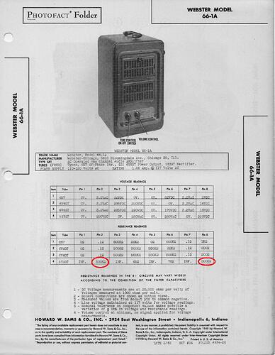

d’après les tableaux que j’ai pu récupéré ici, merci doctsf, toutes les valeurs sont bonnes (tensions, résistances, etc…) sauf une valeurs, voir en pièce jointe…
ma question porte donc sur la redresseuse 5Y3GT : pourquoi je n’ai pas les 500k de résistance (pin 2 et 8) sur le tableaux des valeurs ? et est-ce possible que cette lampe soit déffectueuse au point de quand même fonctionner, mais de générer cette ronflette ?

lebon schéma radiomuseum-webster-electrical-66-1a-953430.pdf (303,8 Ko)
C’est les fuites de la ligne HT que tu mesures en 2 et 8 / masse
donc tres variable si c’est > 500K pas de soucis, d’ailleurs la valeur doit augmenter progressivement
et decharger les capas avant mesure sans cela tchouff l’ohmmmetre
pour la ronflette double cette capa pour etre sur que cela ne vient pas de la HT mal filtrée

5Y3: entre pins 2 et 8 c’est le filament.
Donc si on mesure entre 2-8, la résistance sera de quelques Omega (lampe présente ou pas car sinon c’est le bobinage transfo qu’on mesure).
Pour lire genre 500k, c’est entre 2 ou 8 et la masse. Donc c’est isolement de la partie HT. Cette mesure variera grandement selon multimètre, et santé capa HT (c’est d’ailleurs en remarque).

ok, j’ai donc bien mesuré entre le 2 et 8 / masse…pour mon cas j’ai bien plus de 500k puisque l’ohmmètre ne bouge absolument pas, même en position 60M… bizarre non ?
pour la dernière capas (15µf C) c’est la 1ere chose que j’ai fait, mais ça n’a rien changé, toujours la ronflette…j’ai fais la même chose avec les autres capas…pareil…

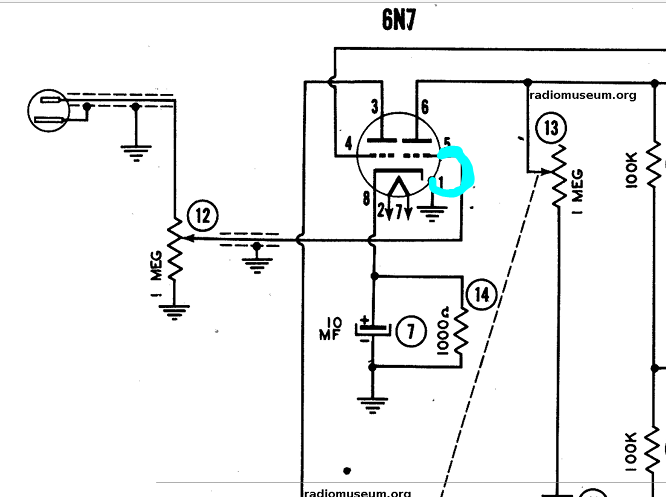

enleve la 6N7 ca ronfle encore ?
bien vu…sans la 6N7, plus de ronflette…6N7 HS ?
non c’est tu cote de son entre que cela doit ramasser
poser un strap court ici
on elimine le circuit d’entrée pour voir s’il est en cause
effectivement, ça réduit la ronflette mais elle reste quand même très présente…je vais voir si je peux router différemment le câble d’entrée…je l’ai d’ailleurs déjà fait, mais c’est pas évident car c’est vraiment compact…

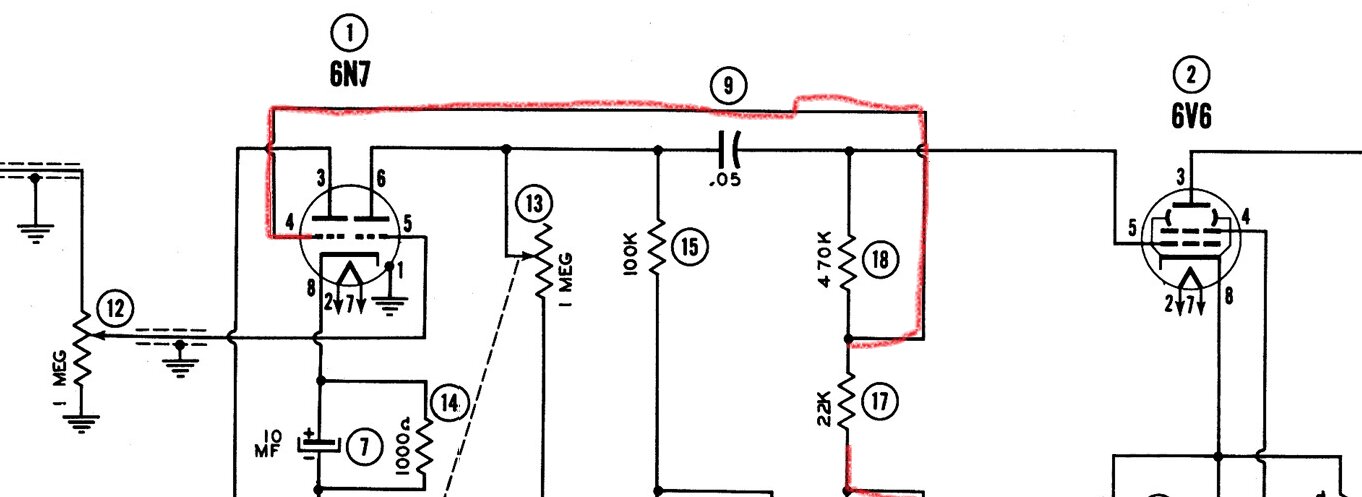

regarde aussi ce circuit qui peut recuperer de la ronflette
en balladant le doigt pres de fils cela peut de donner un idée de ce qu’ils reciperent

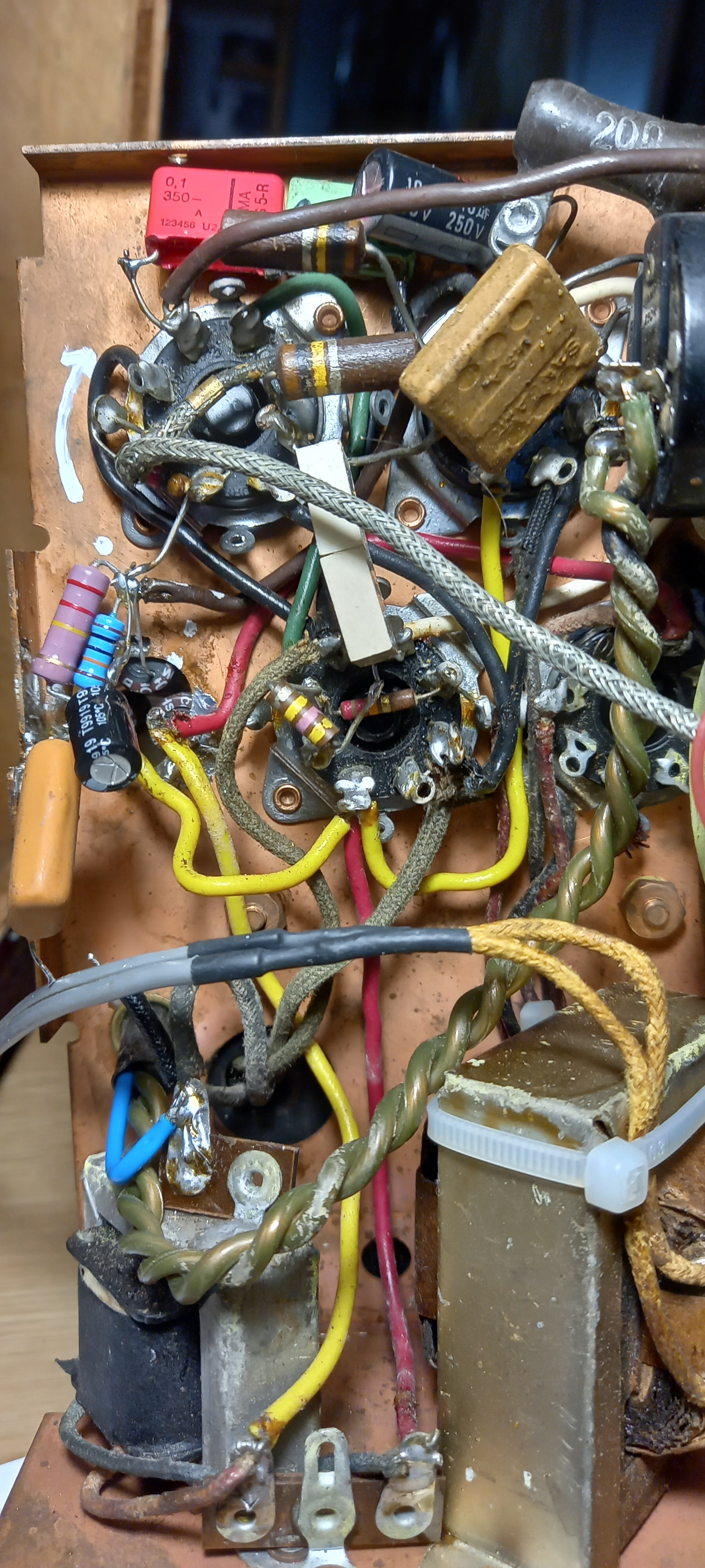

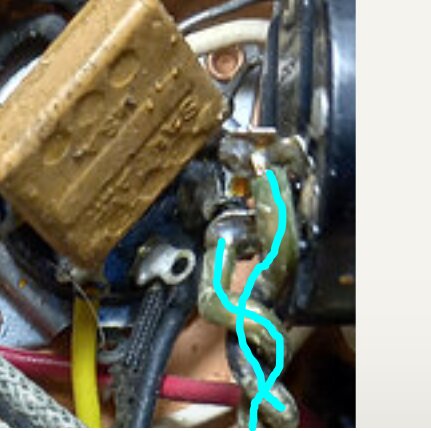

ok, sauf que le fil, vert sur la photo ci-jointe, est impossible à déplacer, à moins de mettre un fil blindé…si c’est ce fil qui est coupable…
comme vous pouvez le voir c’est compacté au maximum, il y a très peu de marge de manoeuvre…
tout ce qu’il faut pour ramasser de la ronflette !!
il suffit de bouger un fil ou un composant pour changer un coupage
as tu fait cette mesure ?,
oui, toutes les tensions sont bonnes, celle là aussi…mais comme vous dites le câblage est un nid à ronflette tellement tout est collé…les petits signaux côtoient allègrement la HT et surtout l’alternatif des filaments et cerise sur le gâteau, les transfos trône au « milieu » de tout ça…je pense qu’il y a un gros défaut de conception, l’amérique n’a pas toujours fait dans l’excellence…vais voir si je peux mettre les filaments en =
