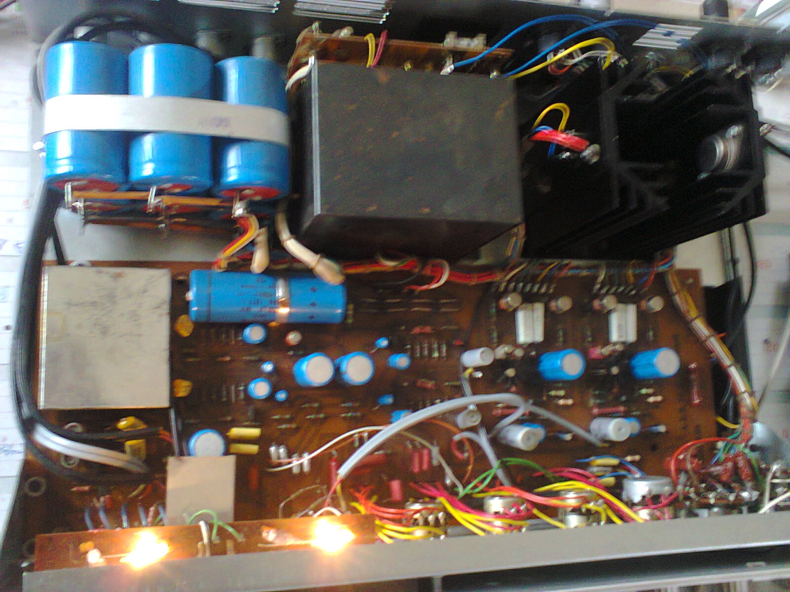

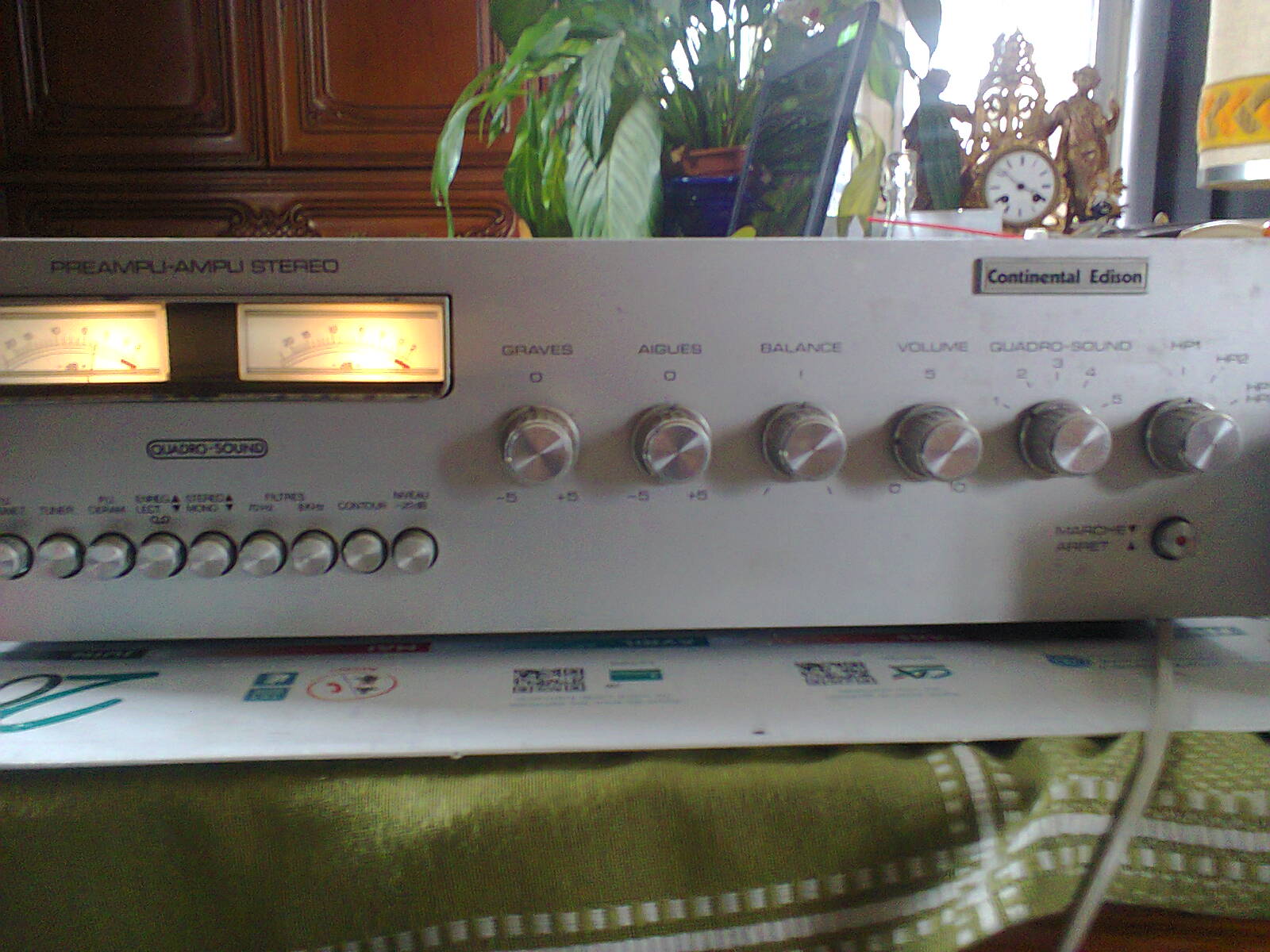

Voila j’ai dépanne cet ampli qui ma donne du fil a retorde ; il avais sa sortie droite ou le vumètre sans signal
avec potard a 0 qui au bout d’une minute passais a fond d’échelle avec accous j’ai contrôle les transistors
change deux chimiques défectueux tj pareil ? donc j’ai chercher pk au bout d’un temps le pb se produisais
et constate un petit transistor driver qui chauffais bcp ! en mettant le doigt dessus le pb étais résolu ; donc
changement de de celui ci plus de pb mais chauffe élevé de celui kan même idem sur l’autre canal qui n’avais pas ce pb j’ai change ce transistor par un équivalent métal BC107 B a l’origine BC147B et rajoute un refroidisseur sur celui ci ! constate sur l’autre voie même pb de chauffe donc j’ai décide de faire pareil ! teste de l’ampli pendant deux heures sur charge a 50%pas de pb !
mais j’aurais besoin de savoir si quelqu’un aurais le schema de cet ampli il ni a pas de reglage point de repos ?
cordialement

fabrication polonaise, vendu aussi comme Continental Edison 9605 et autres du groupe Thomson

Bonjour. Je tente de dépanner cet amplificateur BF et cela me donne du fil a retordre…
Sur la voie de droite, sans signal et potentiomètre au minimum, le vu-mètre dévie à fond d’échelle.
J’ai donc contrôlé les transistors et remplacé deux condensateurs chimiques, mais le défaut est toujours présent.
Après quelques recherches j’ai pu constater qu’un transistor ‘driver’ chauffait en y mettant le doigt.
Après son remplacement, j’ai constaté le même défaut sur l’autre voie. J’ai fait divers échanges de transistors avec et sans radiateurs.
Après un test soutenu de deux heures sur charge à moitié puissance, je n’ai constaté aucun problème.
Je cherche donc le schéma de cet amplificateur car je ne trouve pas le réglage du point de repos des transistors.
Merci par avance.
