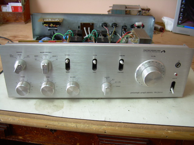

Ampli Pathé Marconi PA 2511V
Après la réparation de mon magnéto Akai , je voudrais réparer mon ampli Pathé macaroni
Il a une panne vicieuse
Il fonctionne , mais léger ronflement sur une voie et échauffement de l’étage de puissance de cette voie , même sans signal
Je soupçonne une capa de liaison qui serai fuyarde

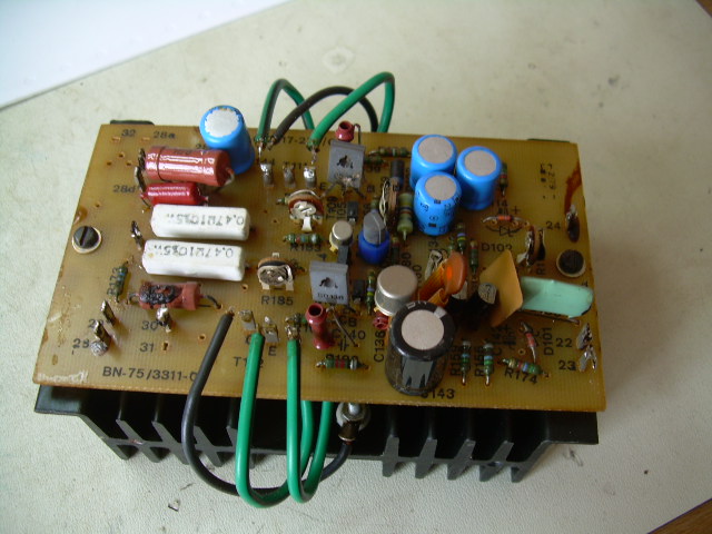

J’ai changé l’ajustable et contrôlé les autres
J’ai aussi changé par sécurité les 5 électrochimiques
C’est toujours pareil , j’ai fait la mesure entre le zéro volts et le point milieu , j’ai presque 1 volts :frowning:
Et aucun ajustables n’agit
Je vais changer les deux drivers
C’est toujours les montages les plus simples qui posent le plus de problèmes au dépannage :mrgreen:
Les amplis à transistors , ça n’a jamais été mon truc :imp:
La preuve , j’arrive pas à réparer celui-ci
J’ai changé :
Les ajustables
Les condo
Les 2 drivers
J’ai mesuré directement le courant de collecteur des transistors de puissance , pas étonnant que ça chauffe :
1 ampère :imp:
Aucun des réglages n’agit sur le courant
Et pourtant , l’ampli fonctionne ( avec de la disto quand même )

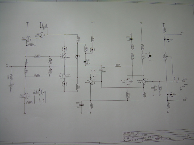

J’ai tracé le schéma complet du bloc de puissance
Personne pour m’aider ? :frowning:
Le schéma :

Avez vous vérifié la valeur des résistances ?
Sinon, si il y a un courant qui circule sans signal, c’est que les polarisations ne sont pas bonnes ou qu’un des transistors fuit.
Je vérifierais:
C120 de 100µF, les diodes ainsi que les transistors de puissance, le montage en darlington procure un gain important et une petite fuite crée un fort courant (on peut déconnecter la base du darlinlton pour vérifier.
Amicalement

Re
Je parlais des bases des premiers Darlington, en fait, il faudrait couper le lien entre cette base et la diode (les 2 en même temps) et refaire la mesure que vous avez faite où vous avez trouvé un Ampère. il faut que le condensateur entre la base et le collecteur soit présent, il sert à éviter les oscillations HF. Il ne devrait pas y avoir de courant.
Si l’autre canal est bon, avez vous mesuré la tension sur ces bases? Est elle différente
Bon courage
PS: attention, s’il y a un courant qui circule, le HP raccordé va griller, c’est un ampli qui passe le courant continu, il n’y a qu’un condensateur en entrée.

Grâce à la doc transmise par François , j’ai pu comparer mon schéma avec celui d’origine
J’ai compris pourquoi aucun des ajustables ne faisaient varier le courant de repos
Et pour cause : IL N’Y EST PAS :mrgreen:
Mon schéma est juste , sauf que je n’ai pu noter cette pièce
Et cela sur les deux amplis droite et gauche , pourtant il y en a un qui fonctionne
Le réglage que je pensais être le réglage du courant de repos , c’est en fait le réglage de symétrie
Il manque en fait deux pièces entre les deux bases des drivers , une résistance et l’ajustable
Pourquoi ?
Je n’en sais rien , mais il y a les emplacements , et ça n’a jamais l’air d’avoir été soudé
Peut-être que le constructeur ne les a pas mises en ajustant avec des valeurs plus précises ailleurs ou des transistors bien appariés
Il y avait une résistance soudé à la place
J’ai remis la résistance d’origine ainsi que l’ajustable du courant de repos , c’est toujours pareil :frowning:
Ça agit bien un peut, mais pour passer de 1 ampère à 900 milli-ampères
J’ai déconnecté les deux résistances R164 et R165 qui alimentent les bases des drivers , en laissant donc tout le circuit de protection , le courant de repos tombe à zéro
Donc toute la partie puissance est hors de cause
J’ai changé le transistor T108 , qui pilote les drivers
C’est pareil
Mais sa tension de collecteur est trop négative de 1 volt , par rapport à l’autre ampli
Ce qui veut dire qu’il conduit un peu ( c’est pour cela que je l’ai changé , je pensais qu’il fuyait )
Je vais virer le transistor d’entrée je vais bien voir , en souhaitant que ça ne me fasse pas tout griller
C’est vraiment une panne à la c*n :imp:
Rien n’est grillé mais ça marche pas
