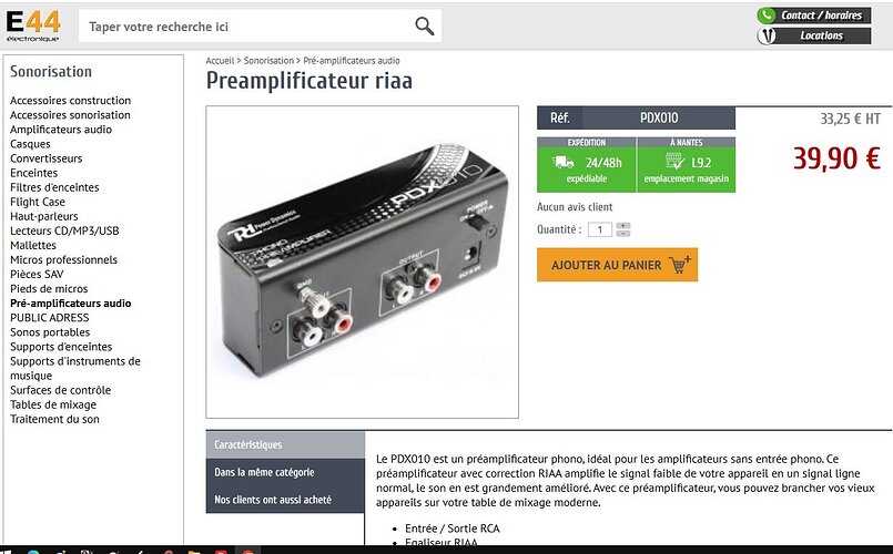

Un ami a reçu un ampli Pathé Marconi PA5015V et une platine disque TL070V de la même marque, et quand il connecte la platine aux entrées magnéto/tuner de l’ampli, le son est très faible.
La conclusion logique est qu’un préampli est nécessaire.
Merci de confirmer cela et, éventuellement, de conseiller un préampli fiable de la même époque et à budget limité.

c’est normal il faut brancher la platine sur l’entrée phono si elle a une cellule magnétique et il semble bien que cet ampli en ait une entrée phono (vu sur le net)
Entrées Phono, tuner, auxiliaire, magnétophone 1 & 2, télécommande (DIN)

Donc pas de phono…
Donc td1 ou td 2…
Si pas d’entrée phono, il faut ça :
Il y a !
annulé
oui, il vient d’essayer et ça fonctionne.
