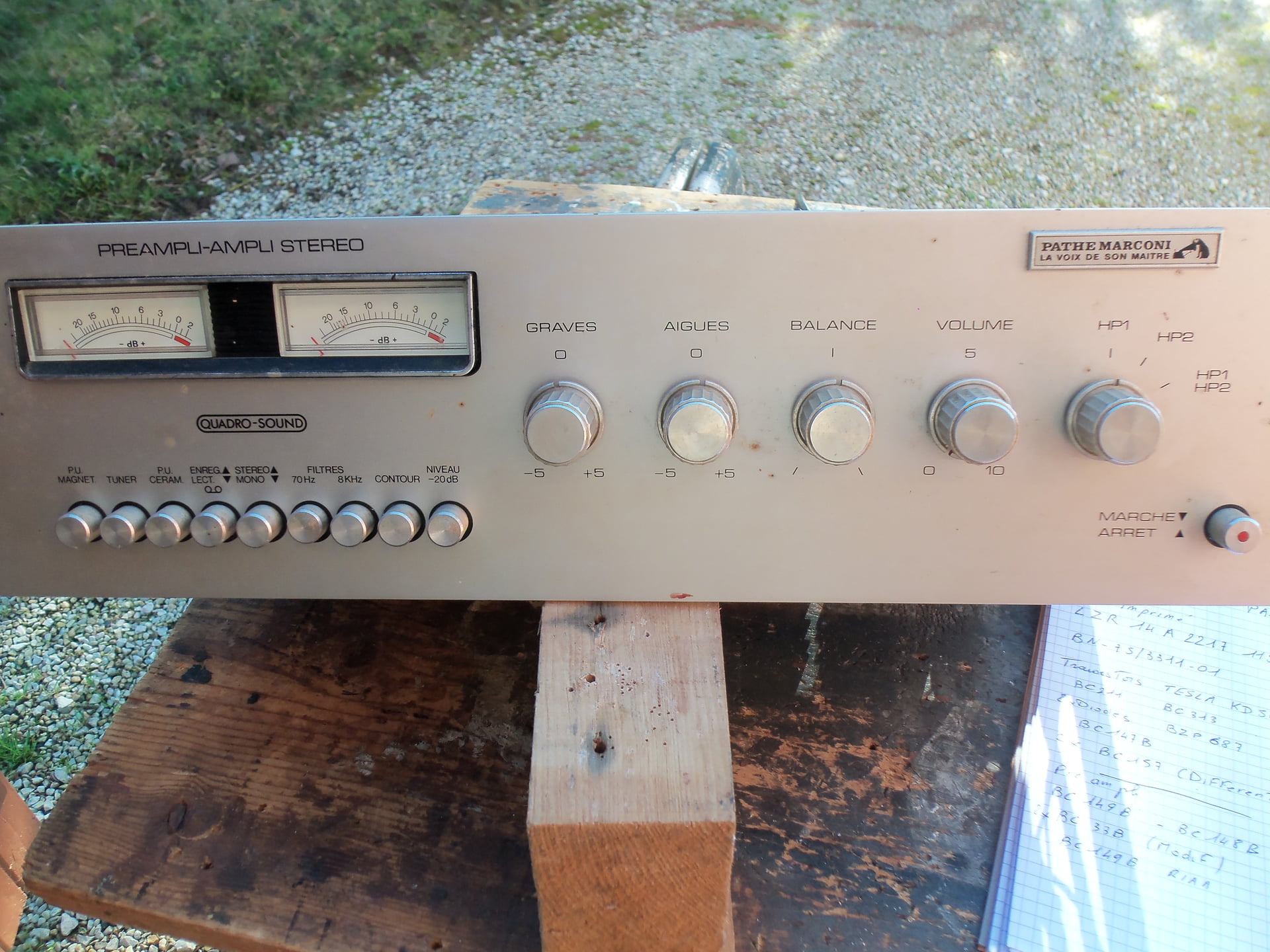

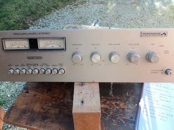

bonjour a tous

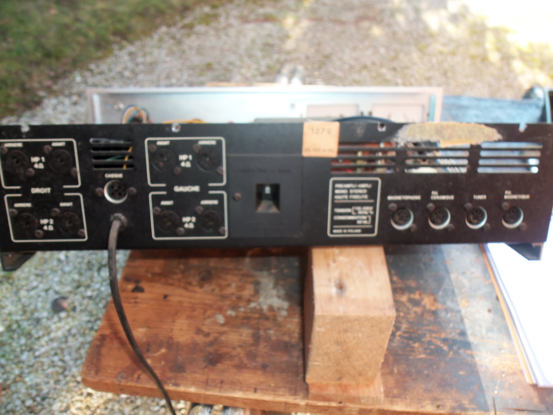

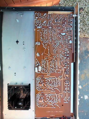

qui peu me renseigner sur cet ampli PA1801 81 cc( etiquette collée a l’arriere) le circuit imprimé est daté de juillet 1977 récupéré en dechetterie
je veux le remettre en forme avant utilisation et la doc tech serait bien utile
inscription sur le circuit imprimé LZR 14A 2217 115/H fabriqué en Pologne
cordialement

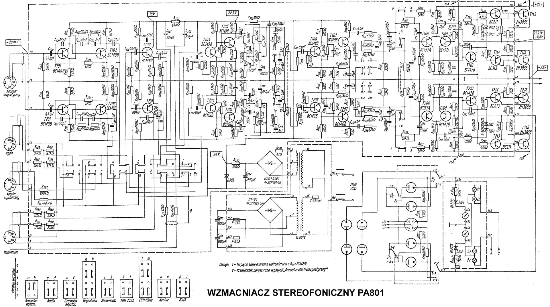

schéma dispo sur :
https://www-elektroda-pl

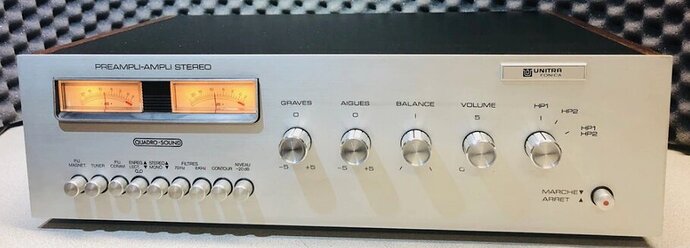

Selon le club Unitra c’est le Unitra WSH110 ou WSH111
Mais il a seulement 4 boutons de réglage et 3 fiches DIN… :thinking:
J’ai regardé d’un peu plus près, WSH110 et WSH111 semblent être des versions stéréo (au lieu de quadro).
Cordialement
Mark
Qu’est-ce donc ?
https://unitraklub.pl/tabela/?KeepThis=true&TB_iframe=true&width=950&height=600
Une version Unitra :

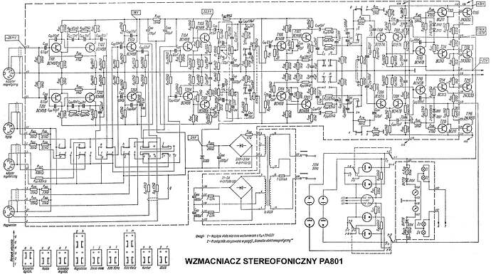

Plus de documentation, avec schéma de principe :
http://www.technique.pl/mediawiki/index.php/Wzmacniacze_Foniki_od_początku_do_samego_końca#PA_1801
Bonne chance,
Mark
le schéma
cordialement bozec

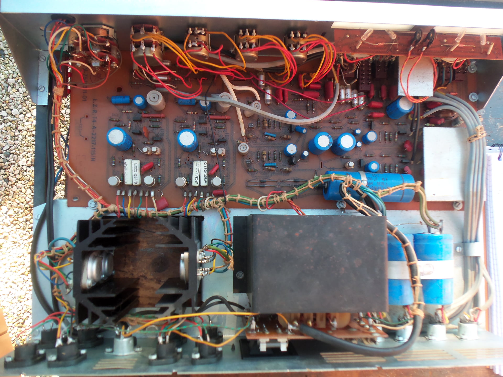

bonjour a tous
1 grand merçi pour votre aide le schema de Bozec semble correspondre
le mien possede des Tesla KD 502 en sortie au lieu de 3055 (equivalents)
je trouve la construction correcte avec un transfo double C sur l’alimentation
et montage assez « aéré » pour les dépannages ;une intervention sur celui ci 4 transistors sur le pré ampli remplaçés auparavent; et les transistors de sortie sont en court circuit entre E et B après controle

D’après les photos, il est propre et non pré-bricolé.
