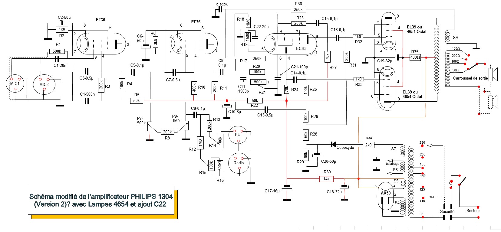

Bonsoir tout le monde.
J’ai deux questions:
  • par quelles diodes ou pont de diodes, puis-je remplacer la lampe redresseuse manquante de cet Ampli Philips ref 1403 de 1947 ? Plusieurs ref. SVP
  • Est-ce qu’il faut fermer le circuit de chauffage de la lampe pour que le redressement se fasse?. Et par quoi?
  • Voir schéma ci-joint

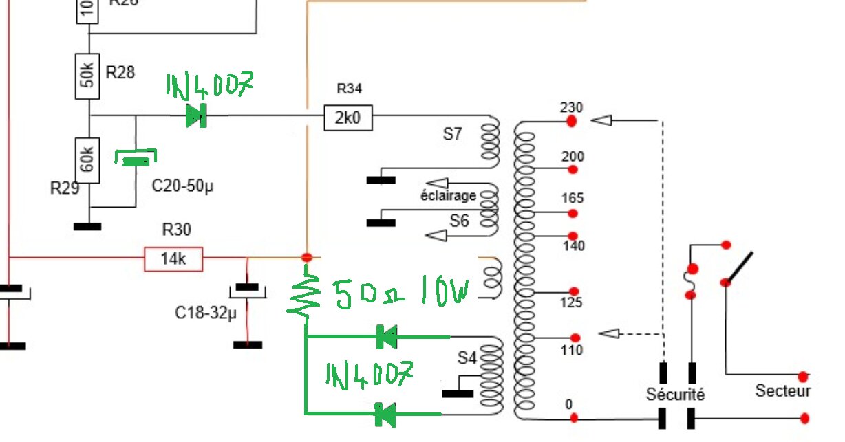

en vert les modifs faire
pour les 1N4007 la tension redressée ne doit par depasser 500V
au dessus des
qui peuvent redresser jusqu’a 750V
pour la tension de polar grille elle doit etre negative il faut corriger le schema en ce sens
