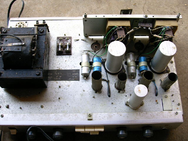

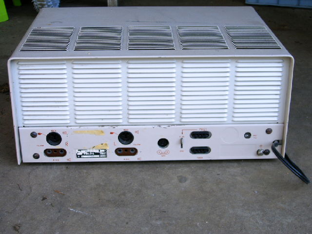

En ces temps de confinement, je fais du rangement et j’ai ressorti un ampli Philips AG 9015. Je ne rappelais plus l’avoir et je me suis dit que le remettre en service pourrait être intéressant, et ce d’autant plus que j’ai un châssis avec ses transfos pour pièces.
Me voila donc a ouvrir l’engin et surprise: plus un seul tube dedans!
Les tubes sont des EF86, EL86, ECC83, et GZ34 pour la valve.
Je regarde donc sur la toile pour trouver ces tubes. Et bien si je m’en tiens à ce que j’ai vu, il faut compter plusieurs centaines d’euros pour retuber l’engin!

le tout, c’est de trouver des EL86 à un prix raisonnable et voir si les transfos de sortie sont en bonne santé
ce montage pour en avoir réalisé un ( KIT LAG)
fonctionne bien même avec un transfo de sortie
j’ai eu l’occasion dans ma jeunesse de tester une version stéréo hifi avec des enceintes dédiées à haute impédance ça fonctionnait vraiment bien
christian
Les transfos de sortie ne sont pas coupés, et j’ai une épave de châssis au besoin. C’est surtout le prix des GZ34 qui m’a le plus impressionné: en moyenne entre 80 et 100€ la loupiote.
J’ai peut-être quelques ECC83, mais pas les autres. Je vais y aller petit à petit, ou mettre des lampes russes…
c’est du vol tu peux peut être la remplacer pas une 5 u 4
