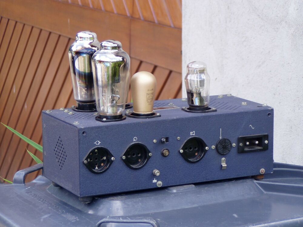

vu sur ebay un ampli philips 3758 et un 3745, quelqu’un peut me renseigné sur ses appareils.
merci

c’est du matériel de sono ! (donc lourd, encombrant, et fait pour faire beaucoup de bruit …Mais pas fait pour être beau, et souvent pas fait pour faire de la hifi , mais plutôt pour se faire entendre haut et fort dehors ou dans de grandes salles )
ce matériel est très ancien , et nécessitera, très probablement, une grosse révision (comme en radio ancienne, mais les tensions et puissances sont plus élevées ! et les lampes moins facile à trouver si elle sont défectueuses !) a moins que ce matériel soit proposé déjà révisé ?

oui, c’est des amplis de salle de cinéma , mais à ce prix là (250€ et 120€) il va les garder un moment:

A la base, ce sont des amplis de sono a lampes, comme ceux pour la sono de public adress (et , en général, avec une entrée micro comme en public adress) mais avec, en plus, quelques spécificité pour les autres entrées (entrées “cellule” )
le cinéma sonore, son optique , avec une lampe excitatrice et une cellule ( telle que celles du genre 3512 a l’époque …) nécessitais en effet un ampli un peu spécial (fournissant la tension continue d’excitation nécessaire ) et n’étais pas de la hifi (tant en bande passante qu’en rapport signal bruit )
Ceci nécessitera des modifications et améliorations pour tenter d’en faire des amplis “a usage domestique” ou “a usage sono mobile” avec des résultats bien incertains !
Quand aux prix , et pour du matériel certe en bon état cosmétique mais “non testé” , ils sont bien exagéré, et je suis du même avis, il va les garder longtemps !

c,est bien ses deux la. merci pour les renseignements technique, amplis pas trés adaptés pour sortir un son de disque 78 tours apparemment. ils sont en trés bon etat, le 3745 a été reconstruit pour moi et en plus il ressemble a celui de radiomuseum avec ses deux petites marques sur le premier condensateur, bizarre . pour le 3758 , le vendeur m,a dit que l,ancien propriétaire l,avait sorti du carton comme neuf et donc je lui ai demandé le cordon d,alim et le carton, il n,a rien. je n,avais jamais vu des amplis de ce genre. y a t il des amplis philips des années trente pour écouter via un tourne disque ,nos vieux 78 tours?

Ces deux amplis Phillips datent des années 30 on ne peut donc prétendre à de la hi-fi en sortie …

Oui, ce ne sera jamais de la hifi , il y aura surement des modifs a faire, et puis des corrections de gravure a prévoir , souvent plusieurs parce a l’époque du 78 t il y en avais plusieurs, et ce n’étais pas encore du RIAA …
Mais pourquoi pas plutôt partir sur un préampli universel récent a plusieurs courbes de gravures (soit tout fait …Mais compliqué et cher : voir http://www.delabelleepoqueauxanneesfolles.com/Colibri.htm soit a faire soi même , en détournant un préampli RIAA par ajout de commutateur et réseaux de contre réaction)
…Et faire suivre ce préampli d’un bon amplificateur hifi (pas sono ni cinoche) a lampes, attaqué par son entrée “aux” .
