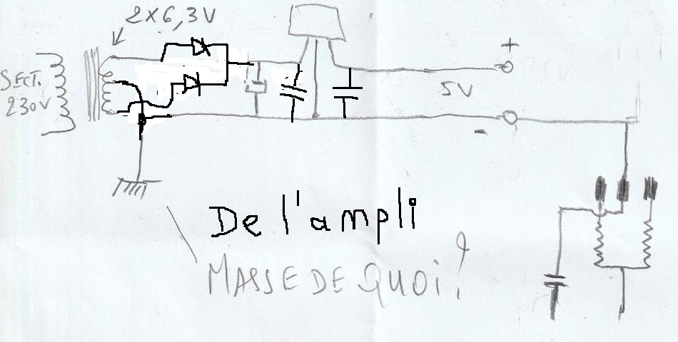

Personnellement j’utiliserai les deux enroulement avec deux diodes en gardant la masse la où elle est decoupler par 2200 microfarads et 100nF avant le régulateur puis 4,7 microfarads et 100 nF ,dur un poste de radio j’utilise une diode et le même découplage et n’ai aucun proproblème, je viens de monter un module sur un Réela Ouragan !
Salutations Jean-Luc
Ce n’est pas la peine d’envoyer 17 V sur le régulateur, il va chauffer, il fonctionne avec 6 V AC tout rond.
Non les 2 enroulements ne sont pas séparés, un simple pont milieu sur le 12,6 V comme représenté.

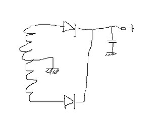

Alors on ne peut pas utiliser les 2 demi-enroulements pour avoir du 6,3 V?

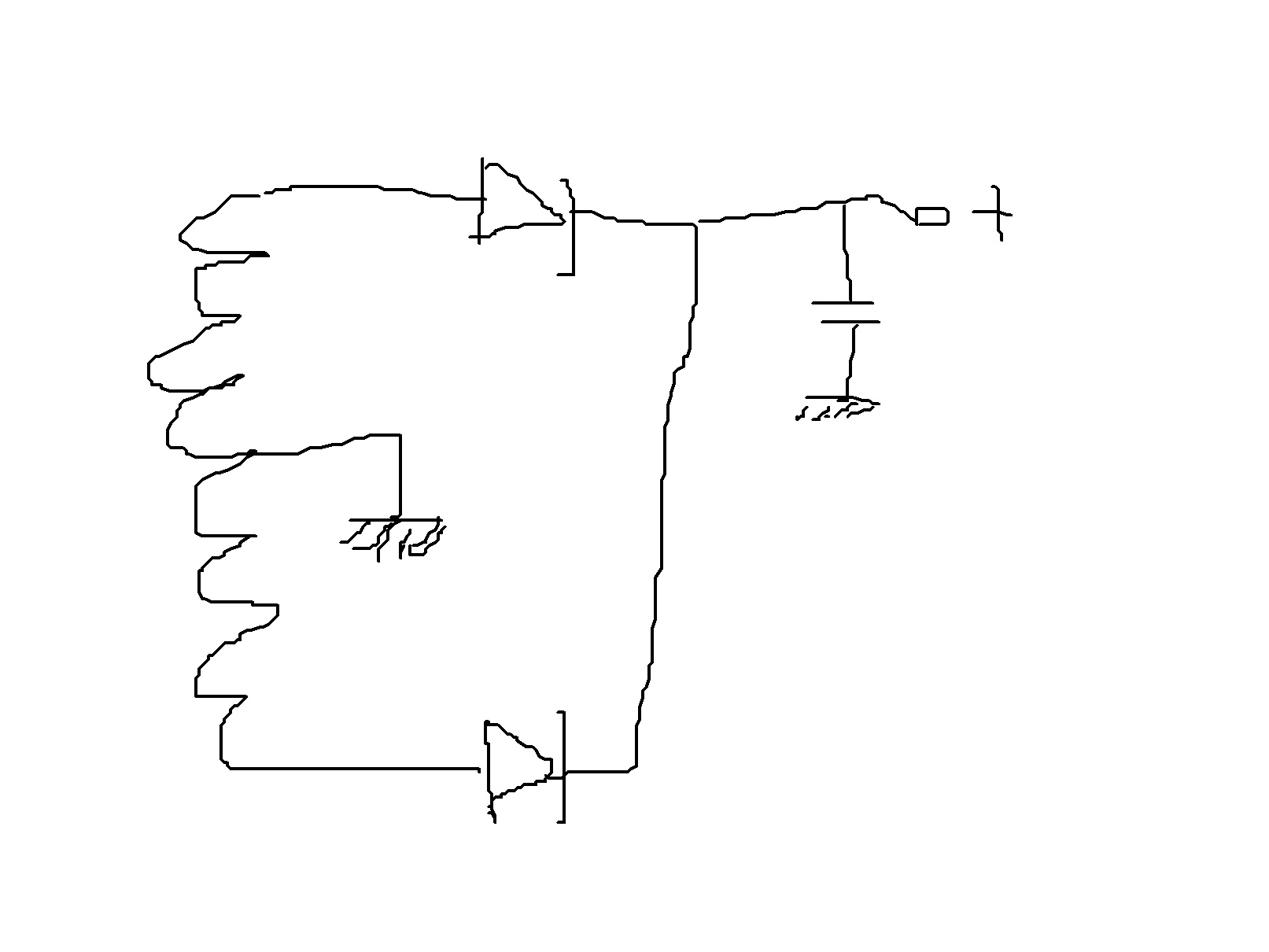

comme cela tu devrais avoir 8V DC en entrée regulateur

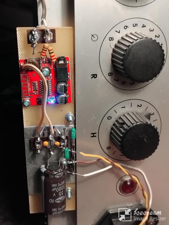

Ben oui c’est tout bête en redressant les 2 alternances, je vais voir si je peux ajouter une 2ème diode sur cette minuscule plaquette, sinon je laisse ainsi avec un demi enroulement; cela fait presque une heure que ça marche et le p’tit transfo ne chauffe pas du tout (ce module consomme si peu!)
Merci.
Voilà, j’ai pu faire la modif avec une deuxième BY206 sans tout démonter >>
