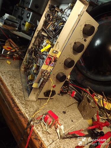

Le bas de la face avant de cet ampli étant en plastique, je vais y installer un module bluetooth (dent bleue pour ceux qui ne parlent pas anglais).
C’est une manie maintenant; j’en mets partout de ces p’tits trucs chinois >>>>

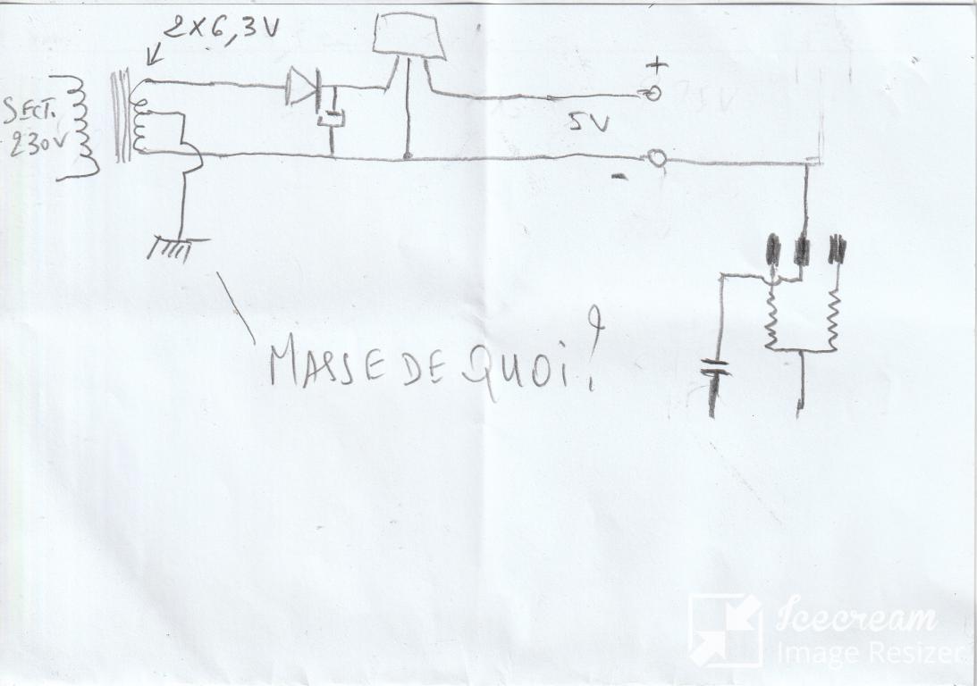

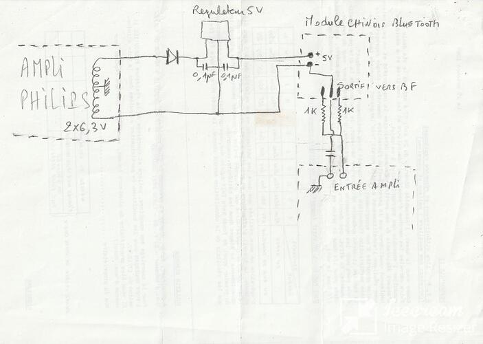

Le module bluetooth est en place; cela fonctionne très bien MAIS avec une alim 6,3 V AC extérieure à l’ampli.
Si j’utilise le 6,3 V de l’ampli (enroulement 2 X 6,3 V avec point milieu à la masse), je ne parviens pas à faire fonctionner le bidule (= fort ronflement).
Où est l’erreur SVP?

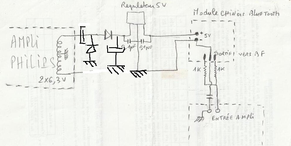

ton redressement ne vas pas du tout a cause du PM
difficile car on n’a que 3.15 V / masse
il faut doubler ou tripler la tension pour faire fonctionner le regulateur qui doit avoir min 8V en entrée sauf si tu met un LDO ou tu peux te contenter de 1V
et des schottky pour redresser car pas quqtion de perdre 0.7V sur 3.15V
Merci Rémy mais ça m’embête de recommencer l’alim du module.

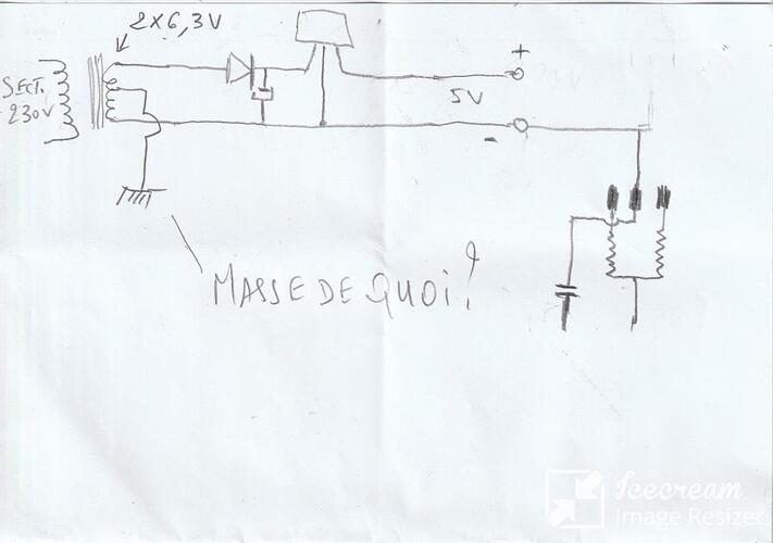

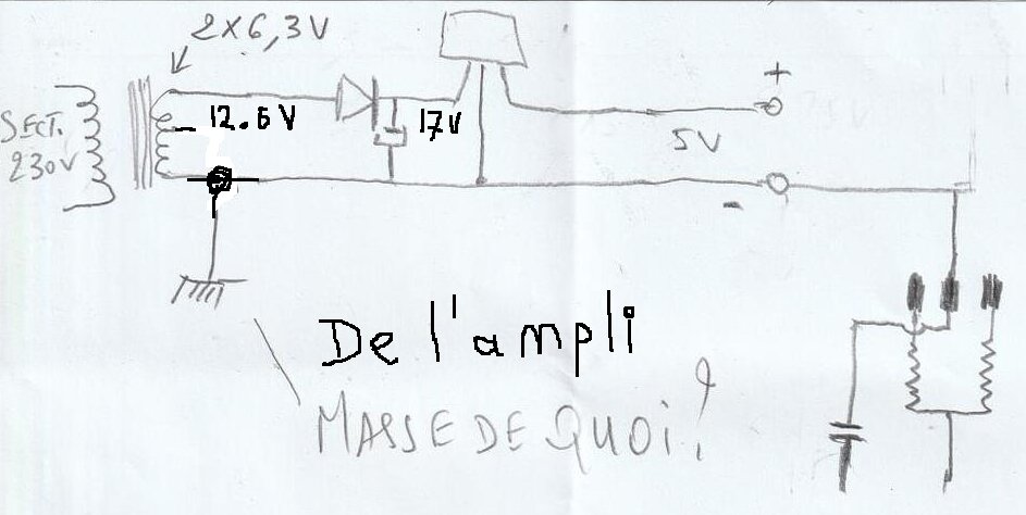

Une autre solution consiste simplement à utiliser un petit transfo 220/6,3 V; j’en ai un tout petit qui fait 2 X 6,3 V et, plutôt que de n’utiliser qu’un demi enroulement, que faire du point milieu pour utiliser les 2 enroulements?
si c’est un 2x6.3V avec point milieu
si mes deux enroulements sont separes ( sortie 4 fils) on peut les mettre en // , attention au sens
il faut que ta masse alim soit au potentiet de la masse ampli sans cela ça ronflera toujours
