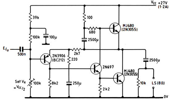

Un schéma d’ampli dont on ne parle plus beaucoup…(rca 1965,année de sortie commerciale du 2n3055)rca article 1965.pdf (282 KB)
et sa version « améliorée(le"haut parleur » avril 68)rca article 1968.pdf (493 KB)
Sa sonorité est pourtant convaincante…pourquoi?
Est ce la similitude avec les amplis à tubes?ou la simplicité du circuit?

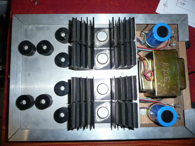

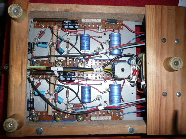

Schéma de ma réalisation(qui date d’une vingtaine d’années…)ampli rca schéma.pdf (222 KB)
« sonorité convaincante » n’est pas très technique !
bande passante ?
distorsions harmoniques ?
distorsions d’intermodulation ?
perso, j’ai un ampli Quad 303 dont le schéma ressemble, il a peu de THD mais pas mal d’IMD, jusqu’à 10% à la P max
et pourtant il plait !
Michel…

En revanche,je crois savoir que le Quad 303 possède un étage de puissance plus « conventionnel » avec polarité opposée des transistors drivers et multiplicateur de Vbe.
Le schéma de l’ampli rca possède un transistor déphaseur(à la manière des cathodynes des amplis à tubes)et des transistors tous de même polarité…
Ce qui n’est pas très courant dans la hifi dite « commerciale »!
C’est un peu la version sans transfo des premiers Push-pull série de 2N3055 tout NPN.

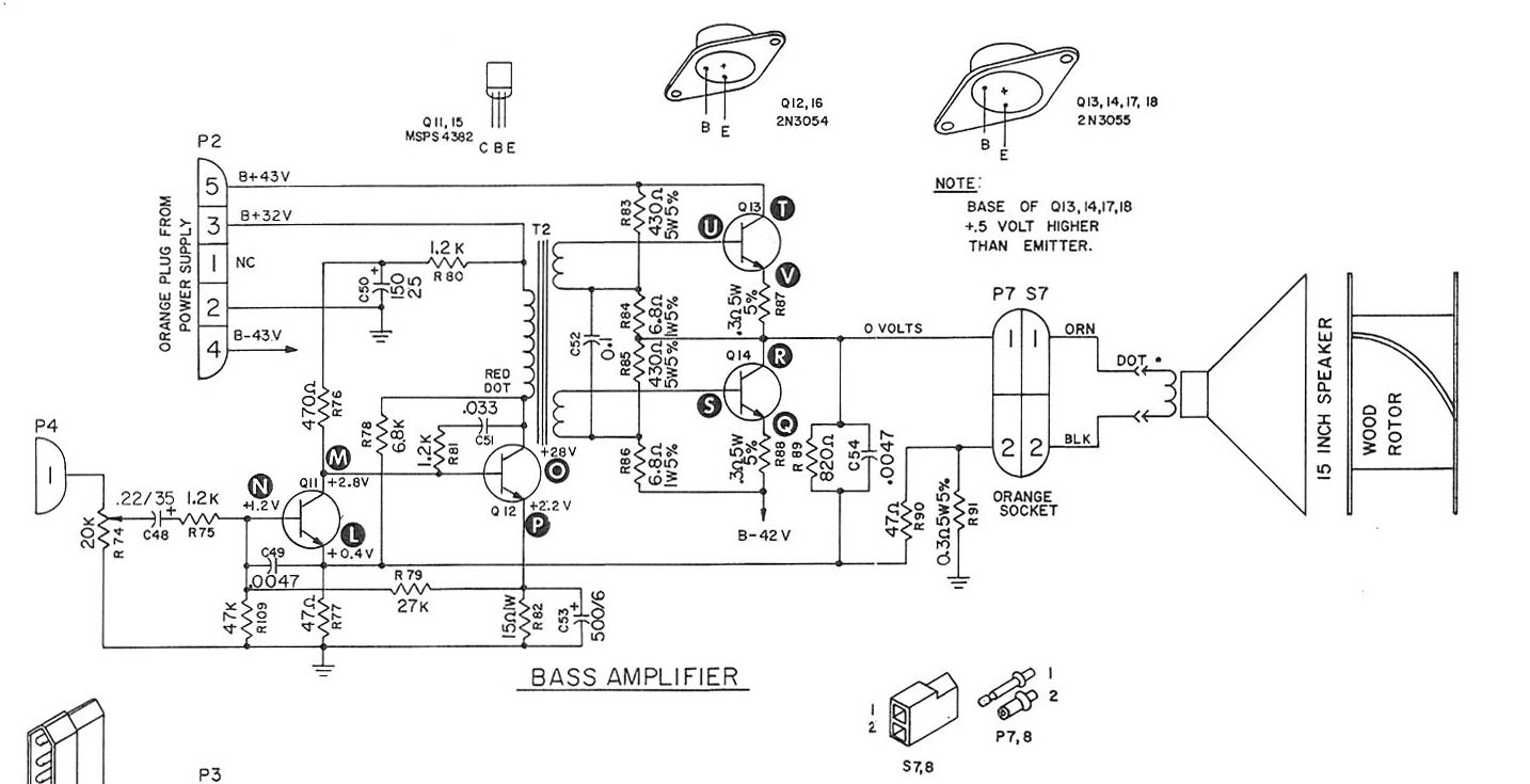

Exemple : Leslie_760.jpgPour supprimer le transfo qui existe dans cette réalisation, on a rajouté un condensateur bootstrap de 500µ et des condensateurs de 25µ qui permettent une liaison directe entre les étages sans l’utilisation de transistor PNP. Et bien entendu on a utilisé des darlingtons en sortie.

vaste problème … :wink: Ce Leslie ressemble étrangement à la structure de l’ampli JBL « Energizer » qui était monté dans les Paragon I …https://en.wikipedia.org/wiki/JBL_Paragon
Pas étonnant car, ces amplis sortaient tous du même tonneau : les notes d’application RCA.
En fait les constructeurs qui venaient dès lampes ont mis du temps à s’adapter aux transistors.
Entre les premiers amplis à transistors Germanium à 2 transfos qui ressemblaient beaucoup à des amplis à tube, il a fallu du temps pour aboutir aux push-pull série quasi complémentaire que l’on trouve un peu partout.

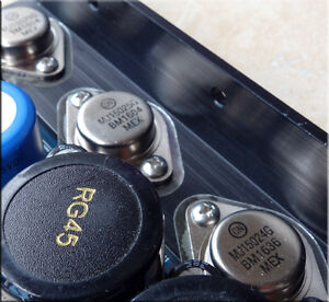

Bonsoir
@jean marc:cet ampli est curieux:2npn et 1 pnp en to3…
Il serait intéressant d’avoir son schéma:soit le pnp drive les 2 npn ,soit un des npn drive un push-pull complémentaire traditionnel(cas le plus probable).

en fait si l’on regarde bien la photo en bas de la page du lien,il y a 1 mj15024(npn) et 2 mj15025(pnp)…
il semble y avoir deux petits transistors sur la carte et 2 ajustables.
Le schéma utilisé reste donc un mystère :question: :question:
Bonjour Titi0470,
Il existe des amplis 1969 version NPN ou version PNP : celui de la photo est une version PNP. Le transistor NPN en plus sur le radiateur est peut être celui d’entrée ? Toujours pour des histoires de compensation de température ?
La plupart des amplis 1969 disponibles chez les Chinois ont 2 transistors de puissance TO3 (NPN ou PNP, c’est selon), et les 2 autres transistors en petits boitiers…

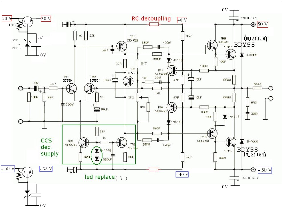

Personnellement, je préférerais dans les vieux amplis les NAP250 avec les transistors originaux BDY58 (Thomson). Transistors hyper rapides (FT 10 MHz - 25A - 250V - technologie triple diffusé), donc ampli sans doute très rapide et très dynamique, toujours aprécié aujourd’hui, et on trouve des clônes chez les Chinois.

:bulb: je pense avoir trouvé l’explication:
Si l’on regarde bien,on voit à côté du mj15024(le npn) une résistance,un condensateur de 220µF et une diode appelée D667;donc cela ressemble à un transistor monté en ballast(comme en haut à gauche de votre dernier schéma).
Régulation uniquement pour les 2 petits transistors de commande ou pour l’ensemble?
En tous cas,cela pourrait améliorer le filtrage d’alimentation…
Hello, oui le BDY58 Sescosem sonne très bien :wink: Dans la même veine, Naim a poussé le bouchon très loin avec le Statement … j’ai eu l’occasion de l’écouter , assez étonnant , au prix stratosphérique d’une DB9 :mrgreen:
Le 3ème TO3 est certainement un ballast de régulation en effet :wink:

Les BDY58, BDY28, 185T2 et autre : des bêtes de course !
Par contre je crois qu’il n’existe pas de complémentaires, d’où le montage darlington + pseudo-darlington employé par NAIM.
