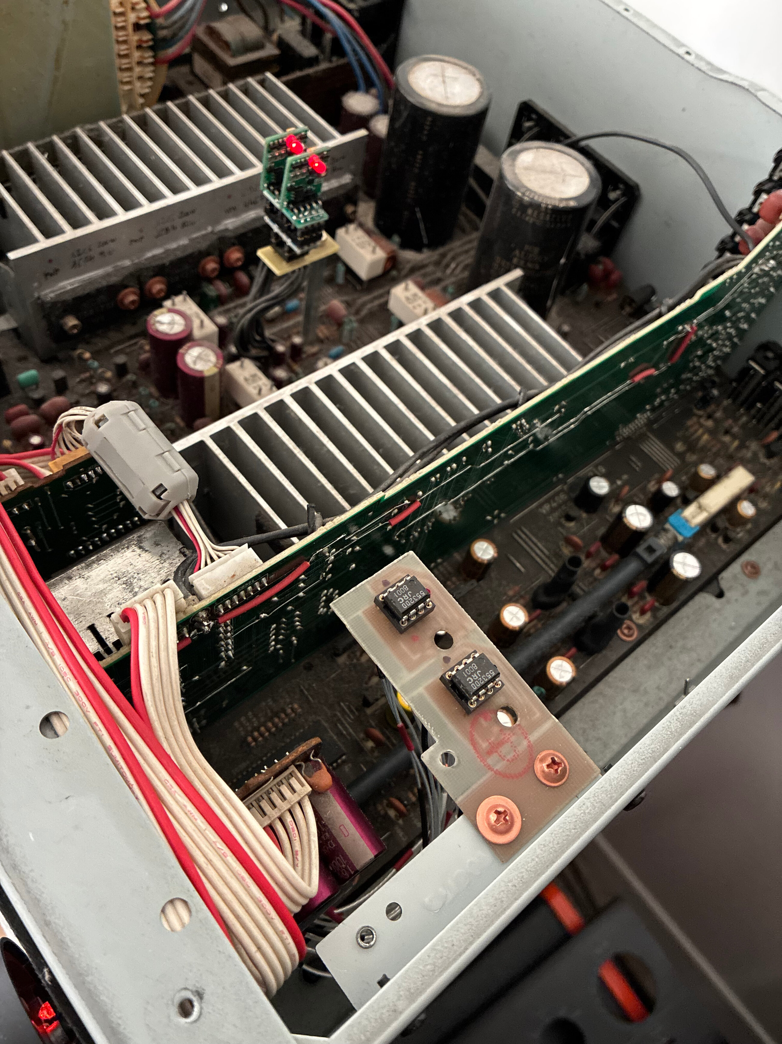

Je possede aussi un Revac ups500
Celui avec 2 gros vu-metre
Ce pendant le shema que vous presentez n’est pas pour le ups500 mais le pro500
Alors si quelqu’un a le shema tech’ique du REVAC UPS500
C’est avec plaisir

Dernieres modif et creation
Preampli de 3 aop intergeangeable composants haut de gamme dans un boitier plexi translucide avec vûmetre
( definition et qualité tres poussée)
Ampli YAMAHA AX570 upgrades
Transistors de puissance
Condo semprini et russe pour le grave et treeble
Ajouts carte pour aop d’amplification
Et carte de potentiometre
Addition du tracé Cd avec fil cuivre/ argent
Quelques condo , cerafine, duorex, fine gold pour la preamplification
A l’ecoute :
Un melange de Leak 30+ avec un technics su7700
C’est bioutifull
C’est bon, les gars, on en tient un :rofl: :joy:
C’est marrant ces AOP au milieu de l’ampli, ça fait un circuit intégré sur une carte sur une carte sur une carte sur une carte sur des fils sur une carte, ne pensez-vous pas que cet empillage dégrade le son ?
