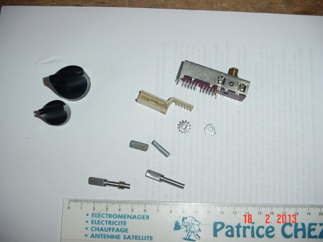

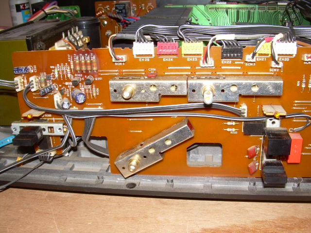

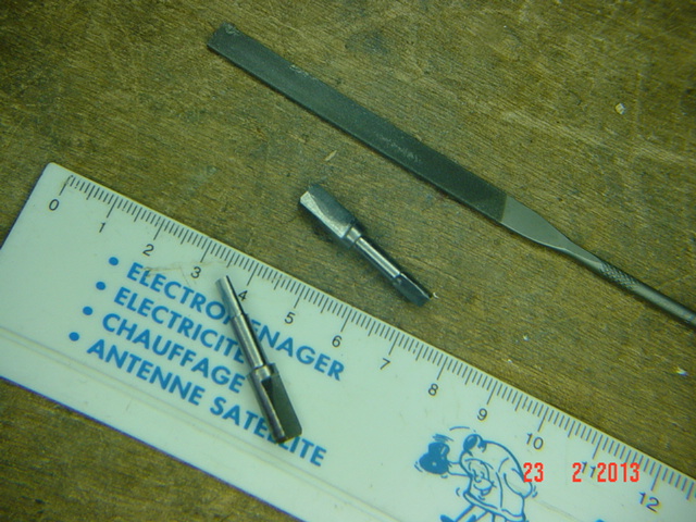

J’ai fait tomber mon ampli Sony et j’ai cassé deux axes de commutateurs
Je recherche donc ces deux commutateurs , ou une épave pour les récupérer
Ce sont des commutateurs à commande rotative , mais les contacts sont linéaires

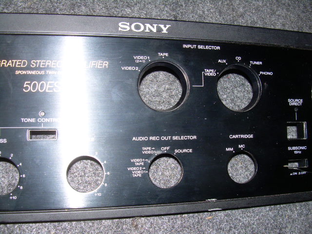

Ce sont les deux de gauche ( celui en biais et celui au dessus )
Sur la façade , c’est les deux en dessous du sigle Sony ( commutation des sources vidéo et audio )

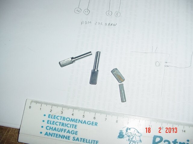

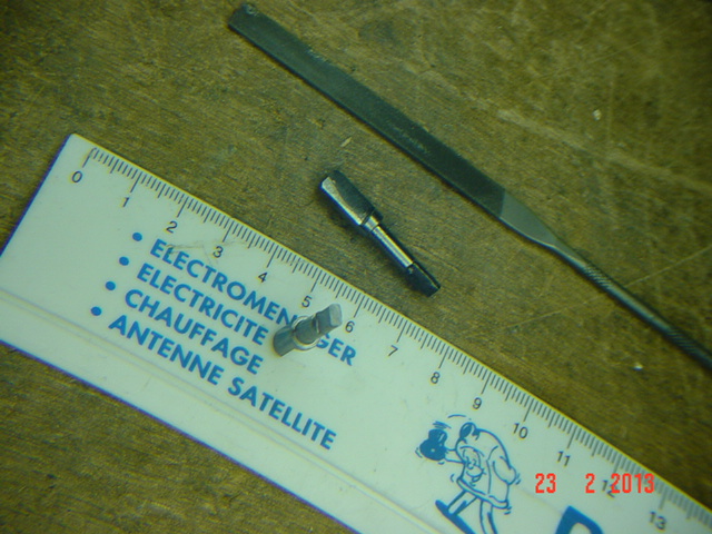

Comme je n’ai pas trouvé les commutateurs , et bien je vais refaire les axes cassé
C’est du zamac , ou une me***e comme ça , mais je vais les faire en acier

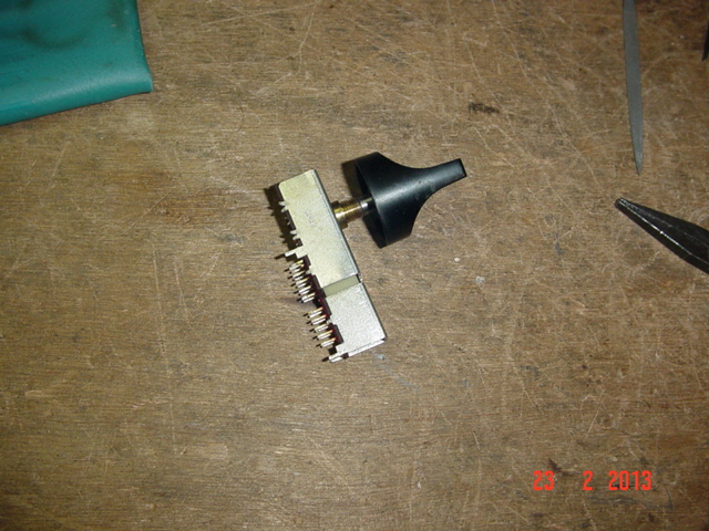

J’ai démonté un des deux commutateurs , c’est pas trop difficile et j’ai récupéré l’autre partie de l’axe qui est cassé
J’ai fait un petit plan précis , car il y a le méplat du bouton qui doit avoir un angle précis par rapport au méplat de l’entrainement interne
Une chance , les deux axes sont identiques
Donc c’est parti pour de la mécanique de précision :smiley:
Reste les méplat internes à faire pour tout bien aligner

Je vais continuer à faire mes petits axes
Après quelques heures penché sur la loupe , mes deux axes sont finis
Ça aide de faire aussi un peu d’horlogerie
J’ai du faire un petit montage pour respecter l’angle entre le méplat du bouton et le plat d’entrainement des contacts
Ya pu ka remonter
Mais il faut sertir , donc nouveau montage pour
Et d’un !! :smiley:
Le plus ch*ant , c’est de bien positionner la crémaillère pour que les contacts se fassent au bon endroit
Voila , mon ampli , soit-disant mort faute de pièces , remarche depuis cet après midi
Pas le moindre problème ( à part le cordon cinch que j’ai cassé en me prenant les pieds dedans :mrgreen: )
Mais pour ce genre de dépannage , il faut être équipé pour faire un peu de micro-mécanique , un petit tour entre autre plus du matériel de métrologie , ce qui n’est pas forcément courant dans un atelier d’électronique
Mais comme je fabrique des lasers et que je fait un peu d’horlogerie pour le plaisir, je suis équipé de ce coté-là
