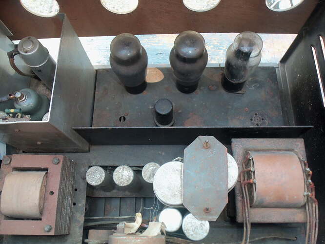

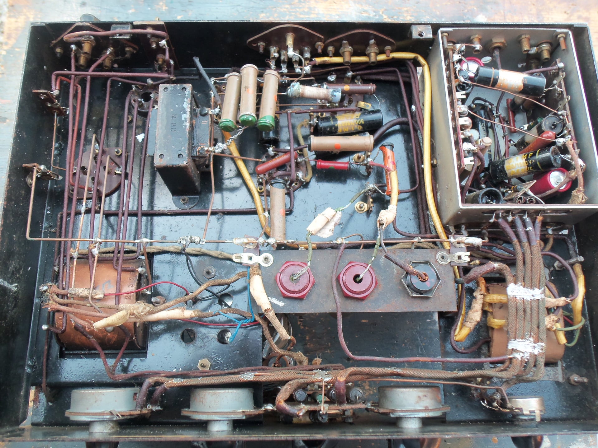

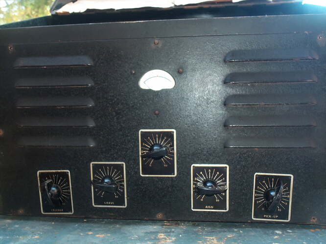

bonjour a tous
je cherche des infos sur ce TEPPAZ reconnaissable a son préampli dans la cage en alu son voltmetre secteur et son commutateur a plot sur le secteur

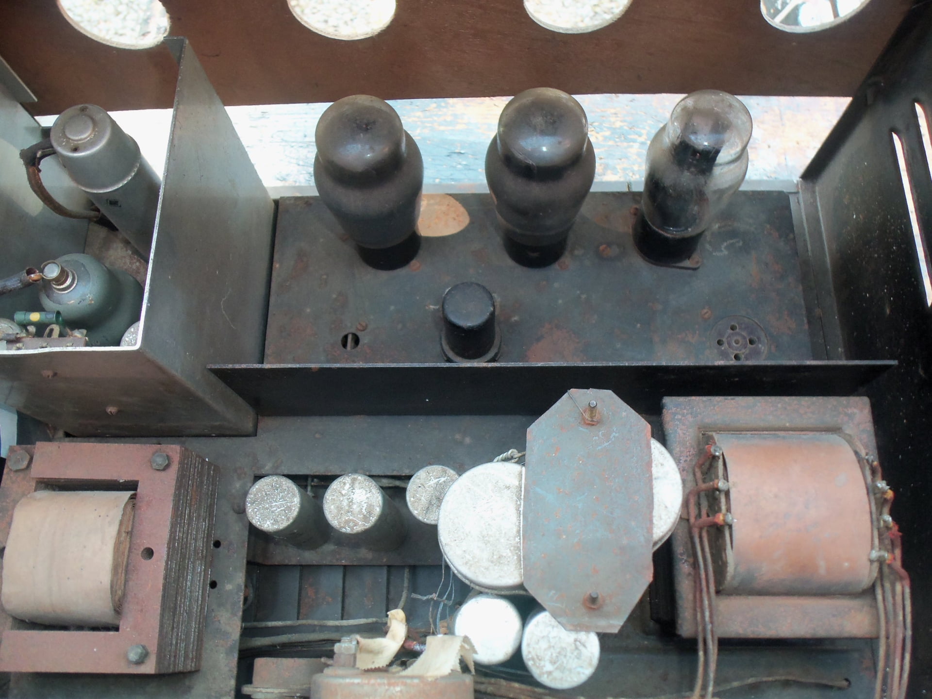

l’interieur

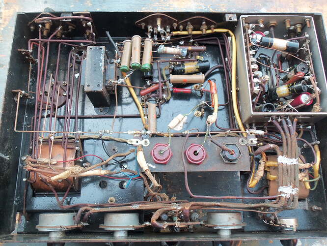

le cablage
aucune indications sur le coffret; est ce le précurseur de la série 600; mon ampli etait monté avec une platine(disparue) entées cellule-micro et pu les lampes 5Y3 2x 6L6 depha. 6J5 et 2x 6J7

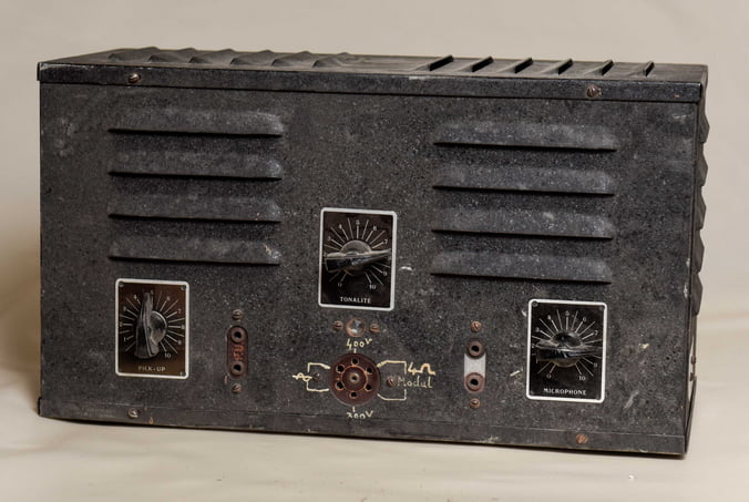

proche de ce modele ?
bonjour
oui proche de cette serie mais coffret différent

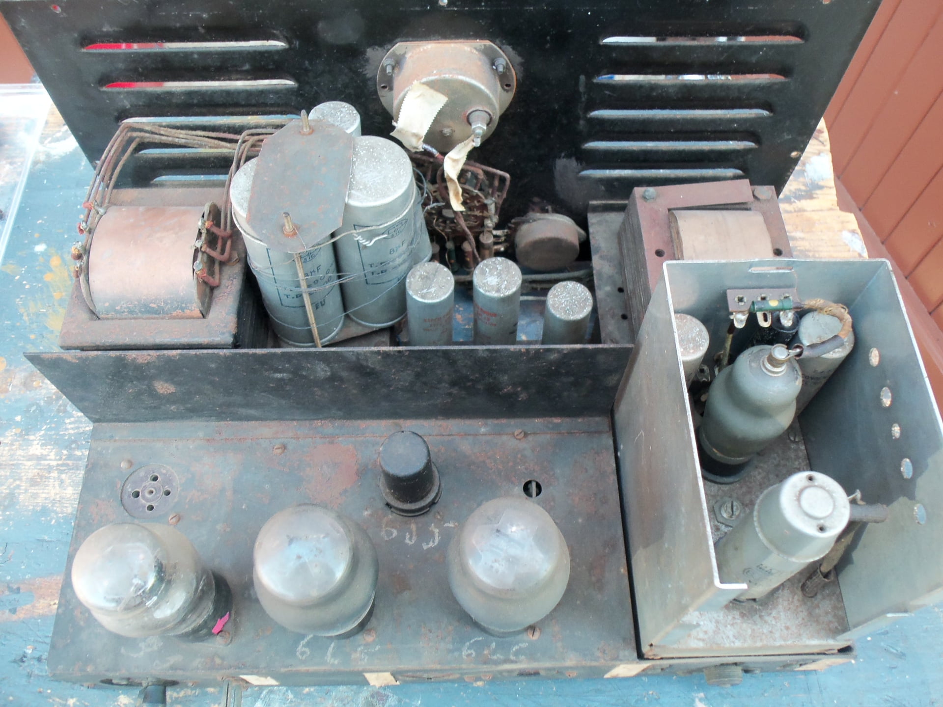

le chassis sorti de la caisse

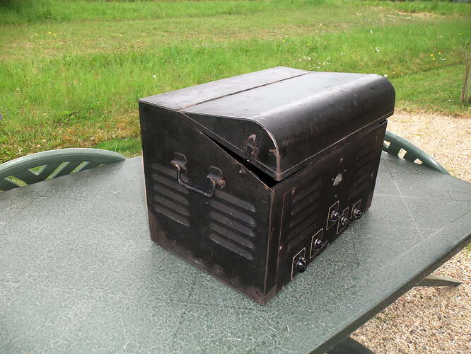

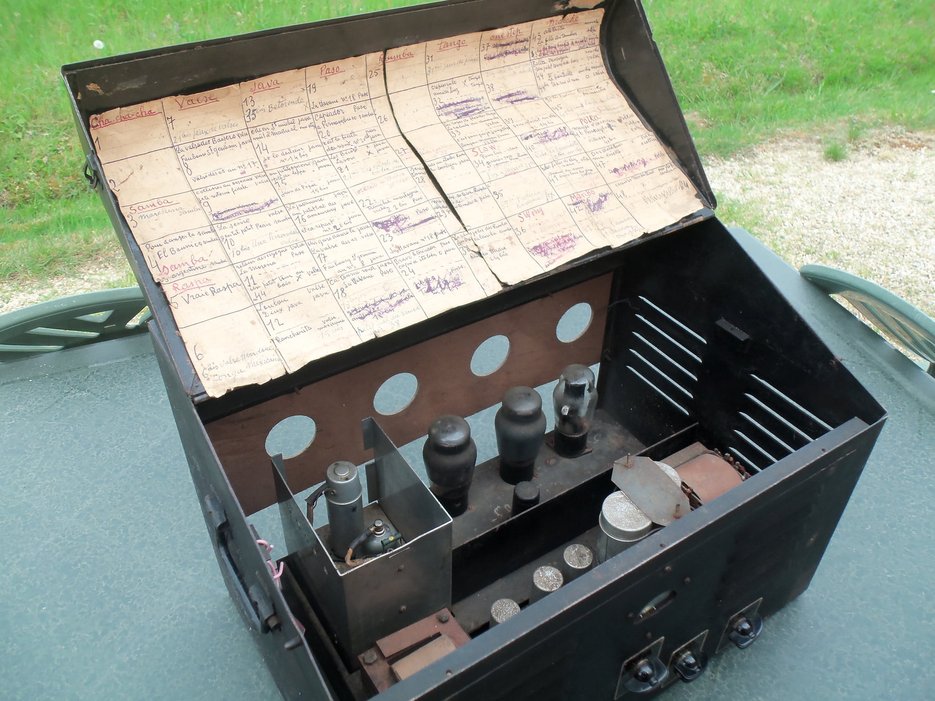

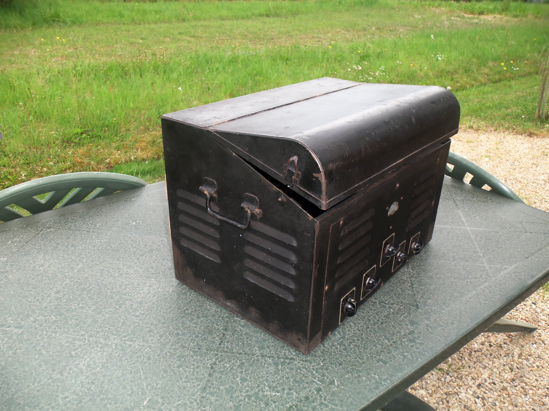

re bonjour
Merçi Remi pour votre message
je rajoute des photos montrant le type de coffret
J’ai deja relevé le schéma au brouillon que du « classique » c’est surtout la référence de ce modèle qui m’interresse les chimiques du préampli sont de 1945 et la derniere révision(?) serait de 1960 inscrit dur une 6J7
ce modele ce trouvait dans un restaurant dansant (?) une liste de disques est collée dans le couvercle

genial la liste de programmation des morceaux de musique :grin: :+1:
Oui, toutes les Vraies danses qui se dansent toujours mais ne
se secouent pas comme les ‹ danses › « à la mode » (très vite variables ! ! !)
Et puis, on se câlinait aussi sur beaucoup de celles-ci à cette époque … :wink: :partying_face: :+1:

les « condos » goudron sous tube de verre sont apparus en quelle année?le cablage semble antérieur a 1945
cordialement
les condos au papier sous tube en verre sont apparu bien avant , dans les années 30 …entre deux guerres (en attendant la 3 eme ?!) et ont perduré très longtemps , pour être encore utilisés dans les années 1960 (de ce fait , ce n’est pas du tout un indice fiable de datation)
Vu le genre de câblage, et les vieux chimiques « Safco Trévoux » avec l’écrou en bakélite rouge (qui sont surement sec comme les couilles à taupin) je dirais que c’est de la fin des années 1930 ou tout début 40
Comment tu le sais ??
la reparation fait a la « souillon » sur l’alim HT avec ces condensateurs sic tenus avec du fil de fer ;pour remplacer un bloc genre Philips a l’emplacement des 4 trous sur le chassis me laisse penser aussi a une fabrication avant guerre au début de TEPPAZ en 1931au 13 rue Jarente a LYON
C’est vrai ça, Taupin n’en bourre pas assez peut-être
En 1931,les 6L6, 6J5, 6J6 et 5Y3, n’existaient pas encore(apparues vers 35/36). le raisonnable, se situerait,a partir de 1938/1940,ou,tout de suite après la guerre 1945/46. Autre chose : une 5Y3,est un peu juste, avec ses150 mA, pour nourrir deux 6L6 en PP, qui demande,exactement ce courant, cela veut dire, qu’il n’y a plus rien pour les autres, ou alors, elles ne sont vraiment pas maltraitées ! Il devait a l’origine, y avoir deux 6V6.

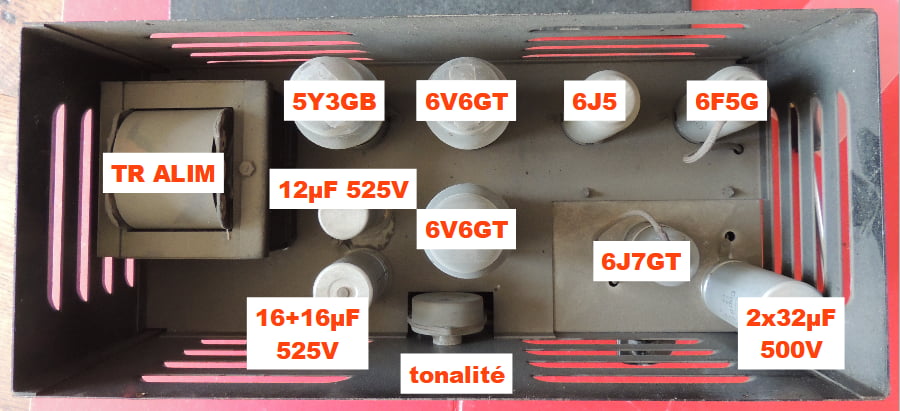

Mon Teppaz 812 est équipé de 6V6GT :
même avis , vu les tubes, ça ne peux pas être d’avant 1936 (avant cette année la, ces lampes n’existaient pas, et ça aurais été des européennes à broches genre 1561,E443, E446,E499 …ou bien des transco dorées genre AZ4,AL4 ou AL5, AF7,AC2 …) ni d’après 1947-48 (des lampes plus modernes , et plus petit, sont alors apparues , tel que les locktal, les rimlock, et les miniatures )
Donc c’est un appareil qui doit dater d’entre 1936 et 1946 …
(ça fait , finalement, une fourchette de seulement 10 ans…Et, a l’époque, l’électronique avais au moins ce grand mérite : Elle ne se démodais pas rapidement ! pas comme ces stupides ordinateurs ou les sordides smartphones qui nous ont envahi, et qui sont, hélas, déjà obsolètes au bout de 3 ans ! )
L’appareil pouvais probablement être, soit équipé de 6V6 (probablement utilisés « au taquet » !) soit de 6L6 (mais au contraire sous exploitées, qui travaillaient pépères !)
Ces deux types de tubes ont le même brochage (mais pas les mêmes impédance de charge ni la même tension de polar …) Des mesures pourront en dire plus, une fois qu’on aura fait les MST (Mais, il faudra auparavant remplacer certaines résistances, et la plupart des condos,et peut être refaire une partie du câblage, avant la première MST ! )
Il y avais effectivement surement un « bloc de condensateurs » du genre « à la Philips » , en boîtier en tôle étamée, sorties sur perles porcelaine ou isolateurs bakélite (Sans doute un bloc Safco Trévous comme les chimiques à écrou rouge, Safco Trévoux fabriquais aussi de tels blocs …) qui a été remplacé, par un sagouin, avec 3 chiliques alu ficelé avec du fil de fer ! (a remplacer par des condensateurs neufs, monté plus proprement )
