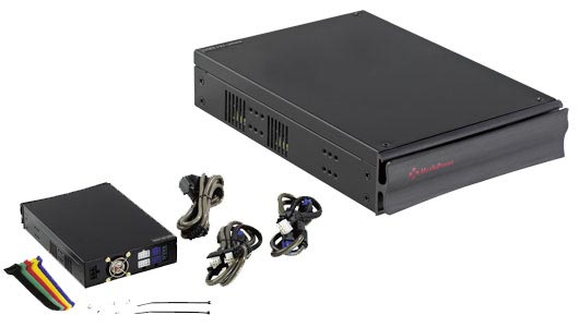

avec les 13 Ampères je comprends mieux tes motivations pour éviter de prendre un transfo classique 220/12v 160 VA
une aurtre piste à explorer:
une alimentation « auxiliaire » pour cartes graphiques de pc, çà fournit du 12v avec 20A voire plus dans le format d’un lecteur de DVDr pour pc, ce doit etre trouvable dans les magasins d’informatique qui vendent de la piece détachée et des fournitures pour le « tunning » des pc.
ou sur les sites marchands spécialisés.
il faudrait trouver un moyen de la planquer dans le chassis.
Alors que un transfo peut se montrer.
