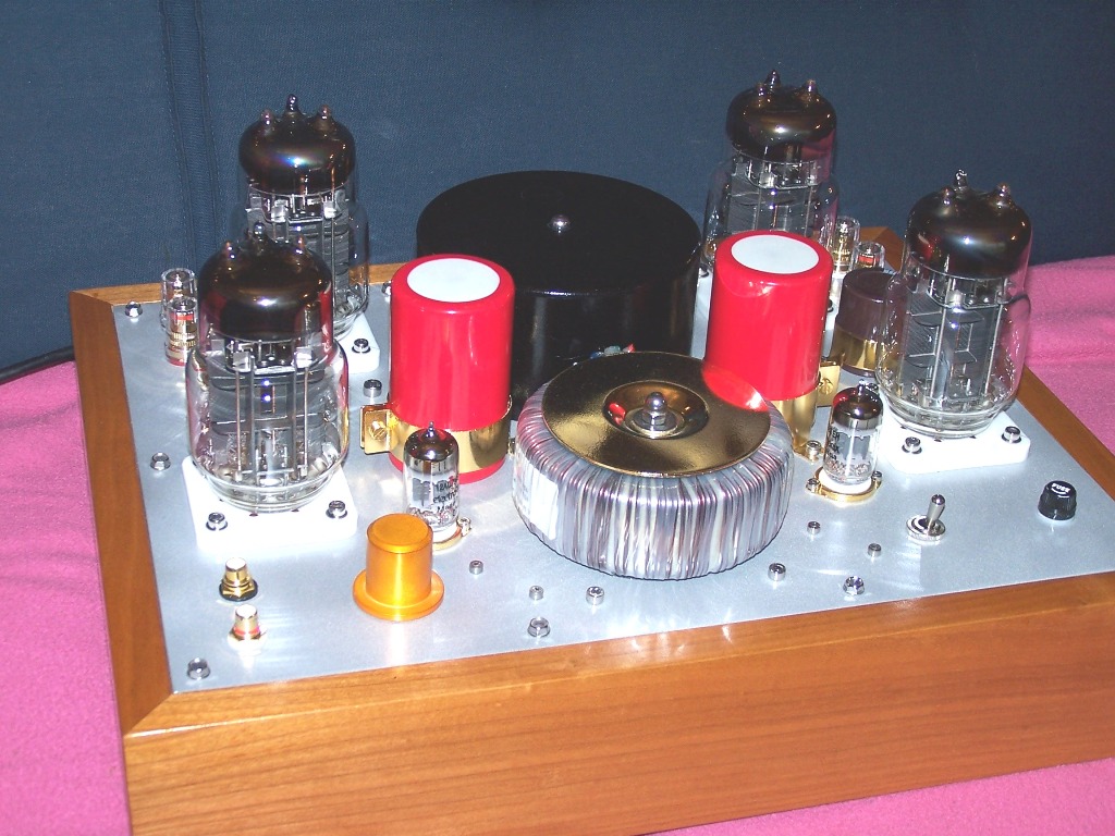

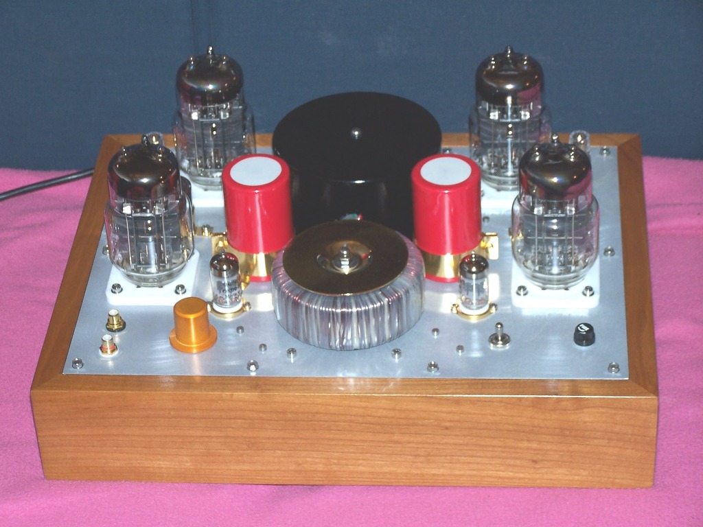

Ci-joint une photo de ma dernière réalisation.
Cordialement, dans l’espoir de vous intéresser.
C’est très beau et ça fait très « Noël »; bravo!
Bonjour, très joli ! et le schéma ? performances ? :wink: juste une remarque : vous auriez dû éloigner les 2 chimiques des 6C33 …le vieillissement n’en serait que retardé .

Bonjour Wagtbtoobz, j’ai étudié votre fil il y a quelques semaines, passionnant! j’ai voulu minimiser les dimensions: 0.3m*0.4m, soit 0.12m carré.
La sortie est la même que celle de Andréa Ciuffoli, pour stabiliser la tension j’ai fait un ballast à fet, et j’ai aussi fait un déphaseur à ampli op.
Mais j’ai claqué une triode pendant la mise au point, j’ai du attendre un mois pour recevoir la remplaçante, actuellement l’ampli n’a que quelques heures d’écoute. Je vous donnerai le schéma bientôt.

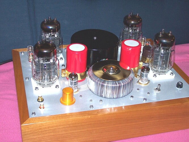

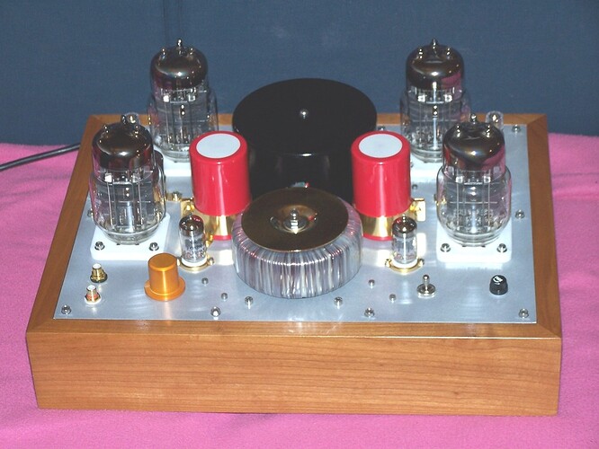

tout d’abord, la construction de cet ampli est un loisir pour moi, en terme de temps de plaisir, le prix de la construction n’est pas excessive compte tenu du nombre d’heures d’étude passés.
Je n’ai utilisé que des composants standard du commerce hormis les tubes et les supports achetés sur ebay: pour exemple 4*6c33c coutent 40 euros, les supports 20 euros au total, même chose pour les ecc82.
Les transformateurs sont achetés par correspondance environ 60 euros pour l’isolation et 40 euros pour le chauffage, il faut compter 100 euros pour le reste…
Les colliers de condensateurs ont été récupérés sur une épave, décapés, dépôt de nickel, cuivre et or, comme la rondelle du transfo de chauffage.
La plaque du dessus est en Al de 2mm, elle a été sablée puis vernie.
Le bouton du potentiomètre a été tourné puis anodisé jaune orangé.
Le cadre en bois m’a été offert et fabriqué par un ancien étudiant, et je dois dire que c’est une merveille, ça ne se chiffre pas. L’élève surpasse le maitre, merci encore pour ça Rémy.

Il s’agit d’un ampli stéréo, première constatation à la mise en route, ça chauffe!
Il faut garder de la place autour.
Pour éviter les problèmes, j’ai câblé avec un fil qui a un isolant en téflon, et une âme en argent pour la conductivité électrique.
Comme appareils de mesure je ne suis équipé que d’un oscillo et un contrôleur, ce qui me permet de vérifier la bande passante de 16Hz à plus de 100KHz. La puissance: on va dire suffisante pour mon usage, il est vrai que ce n’est pas mon critère principal. Les enceintes des 8 ohm.
La musicalité est bonne mais il y a un peu de ronflement dans les hp, il va falloir que j’améliore ça.

J’ai résolu une bonne partie de la ronflette en corrigeant le réglage du ballast.
Je vous communique le schéma du montage effectué.

Pour ce qui est de la « ronflette » je trouve que les préamplificatrices sont vraiment trop près du transfo ! Même si c’est un torique, ça rayonne quand même pas mal…
