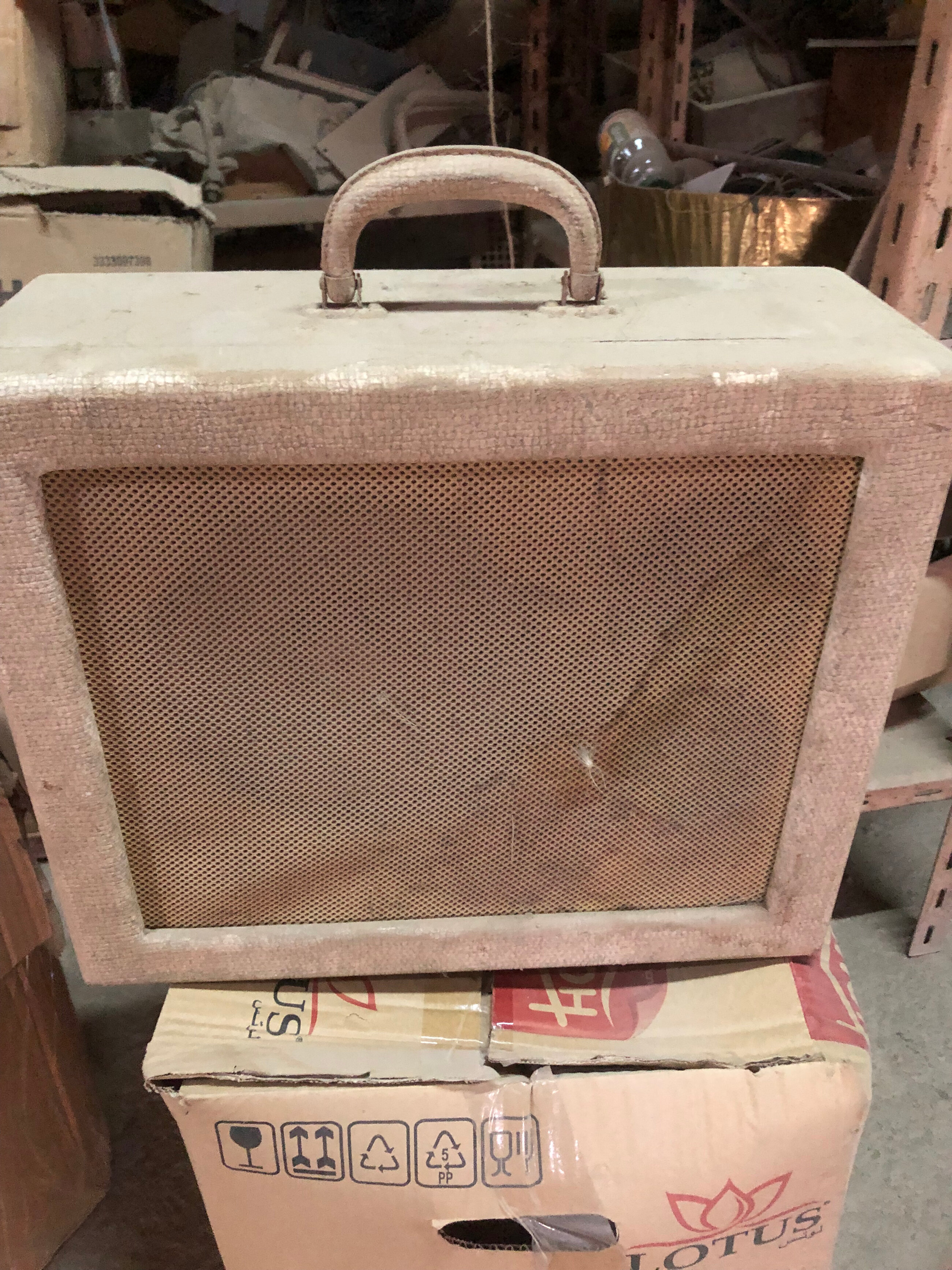

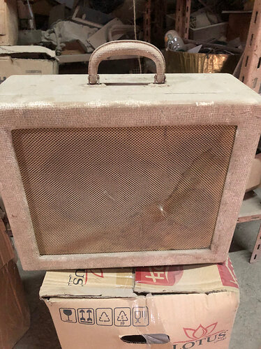

Bonjour tres belle trouvaille chez malek

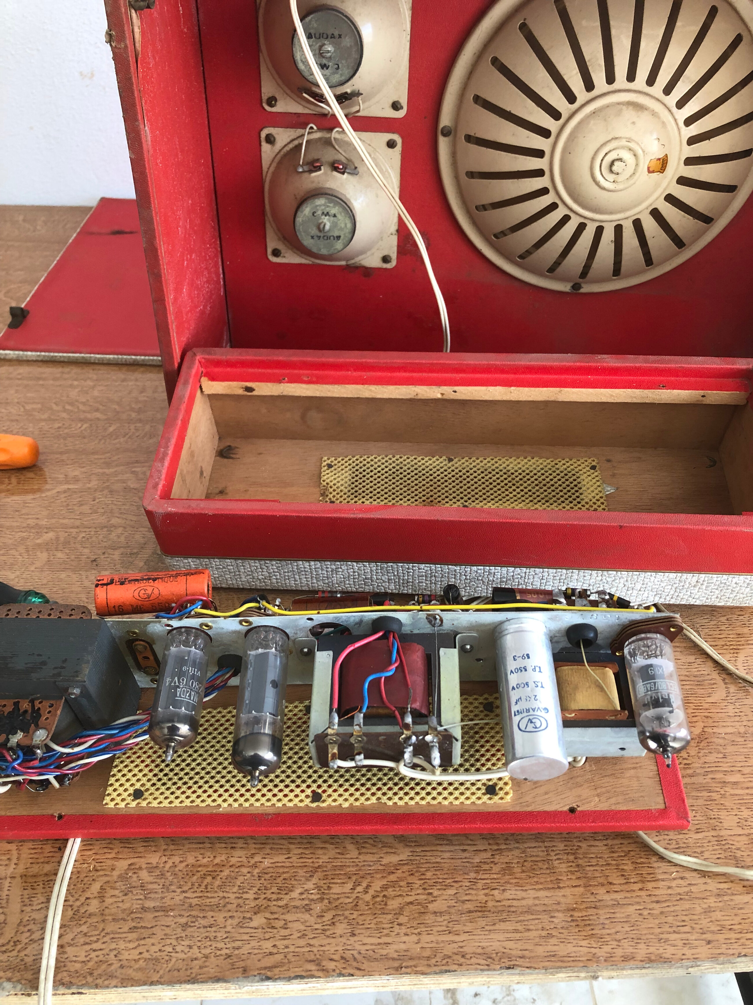

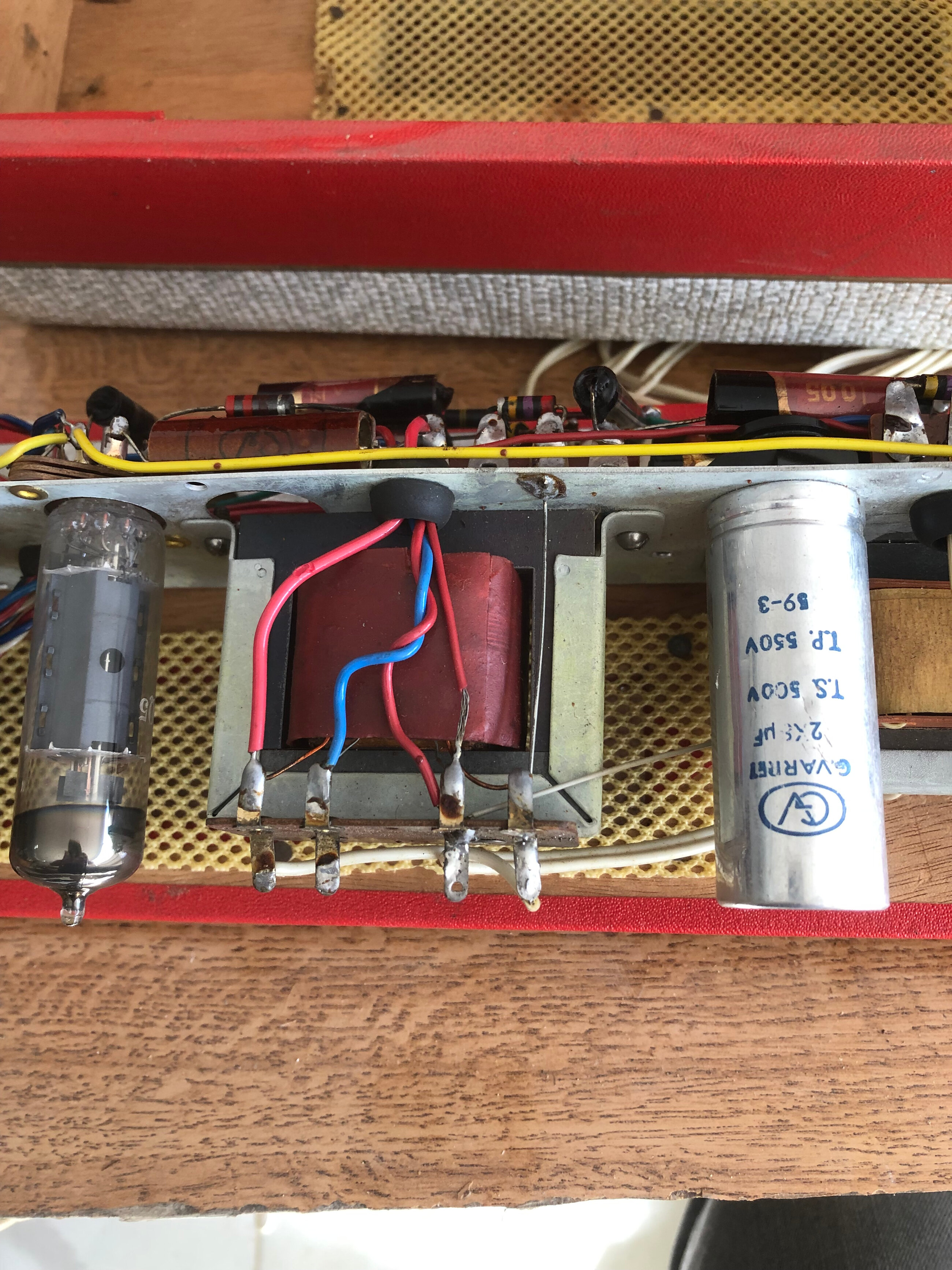

Peut etre que en enlevant les fils et une photo bien nette de la partie ampli nous facilitera la tâche.
peut etre demain
c’était un carton trouver a la dernier minute en sortant du grenier de l usine je pense que c est recuperable
je dépoussiérer tous ca delicatement demain
d apres malek c est un teppaz

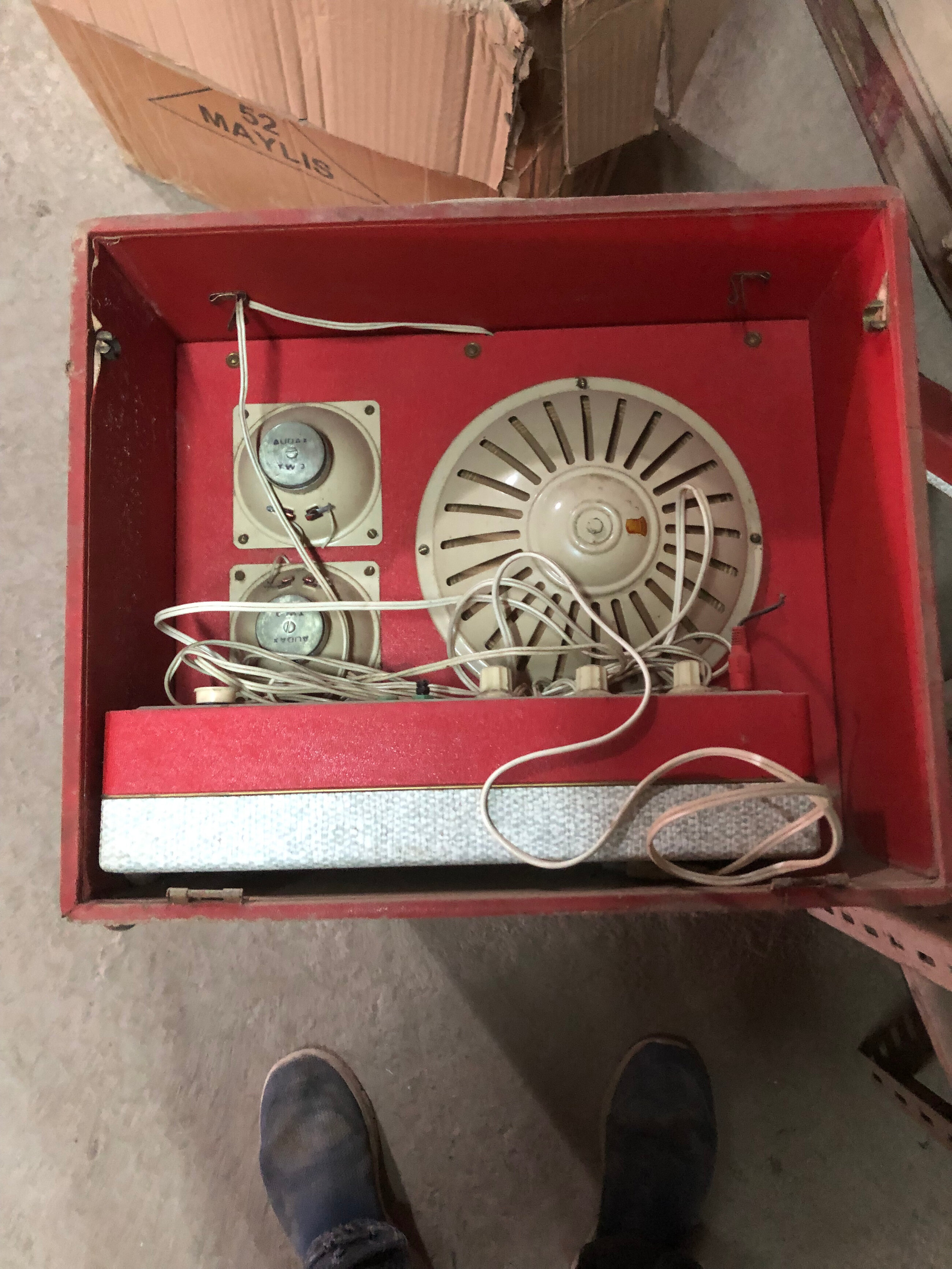

les HP sont des Audax (marqué sur le gros et TW9 pour les tweeters

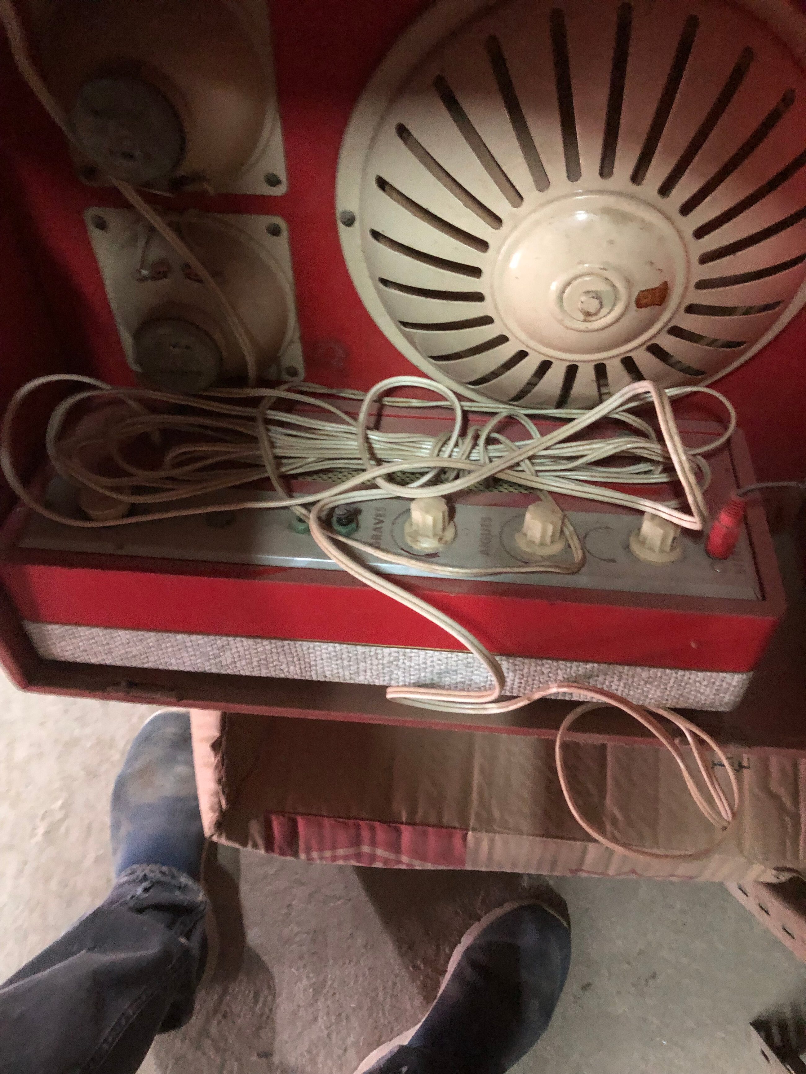

Bonjour, c’est une trouvaille sympa, mais à mon avis ce n’est pas un ampli de guitare. Teppaz n’en a pas fait, et à de rares exceptions beaucoup plus récentes, les amplis de guitare n’ont jamais d’enceinte multivoies.
C’est plutôt une petite sono portable, pour s’adresser à du public, ou diffuser le son d’un film.
Une bonne photo de la partie ampli permettrait d’en savoir plus.

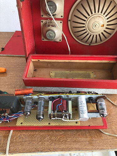

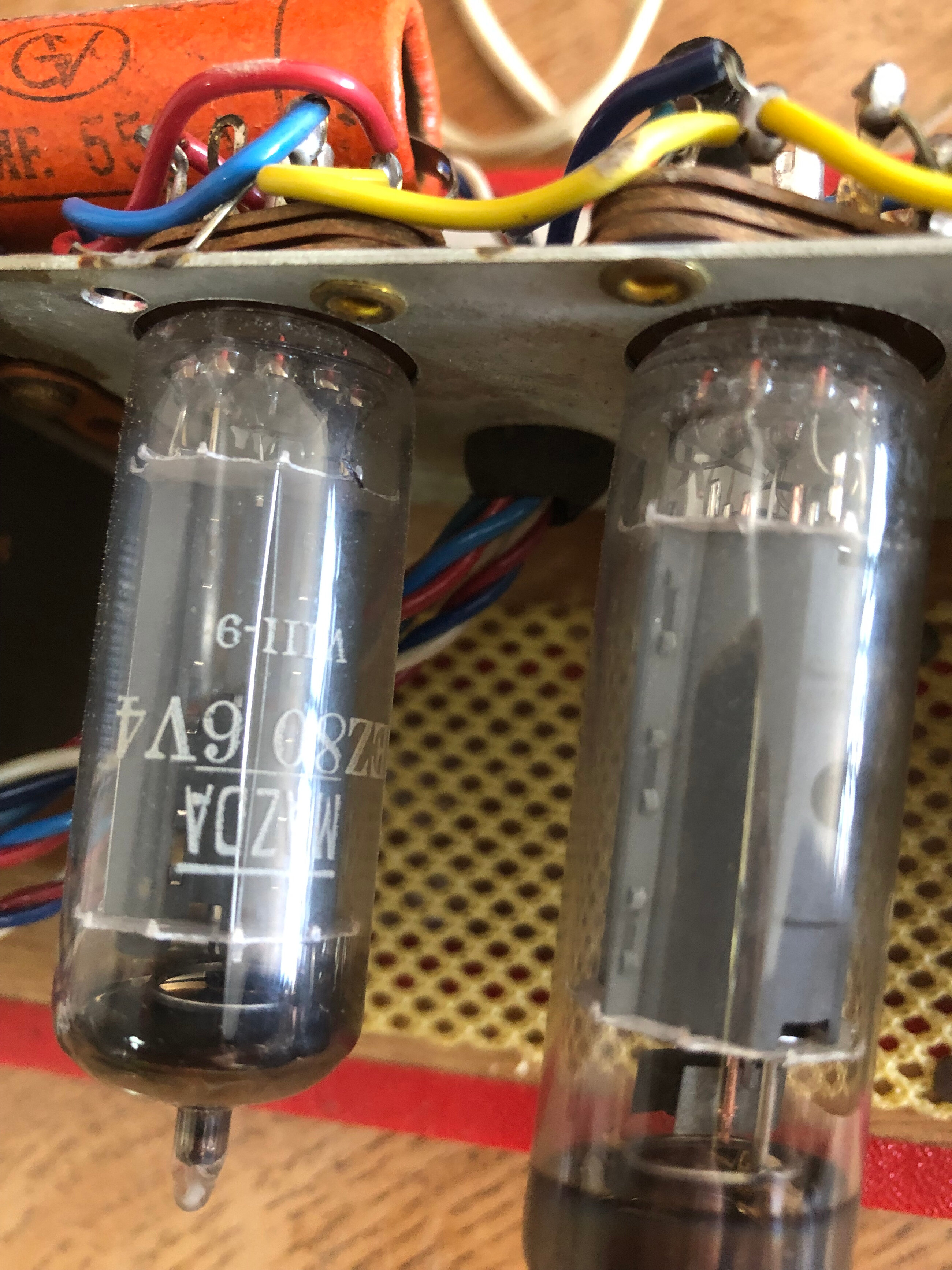

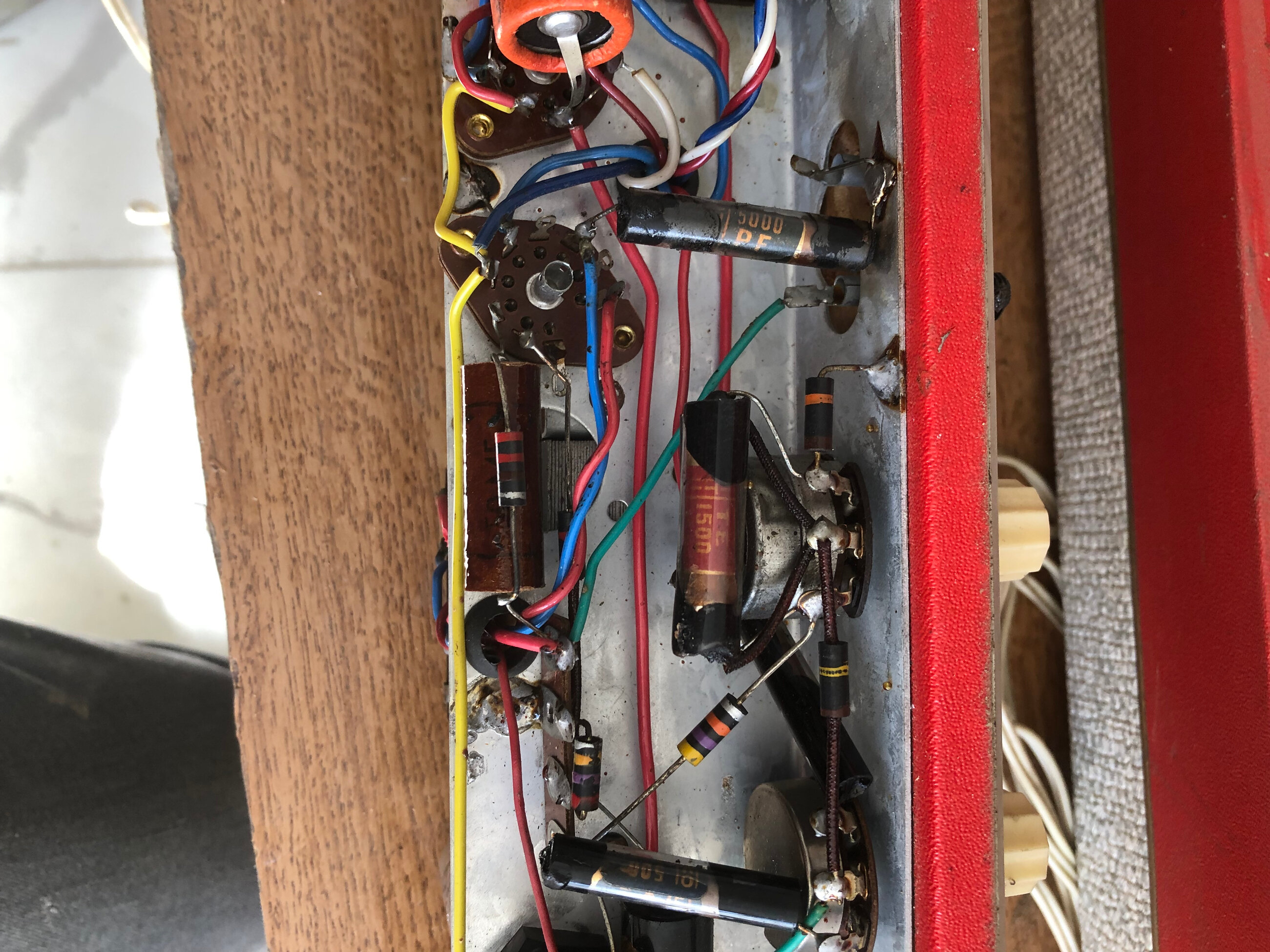

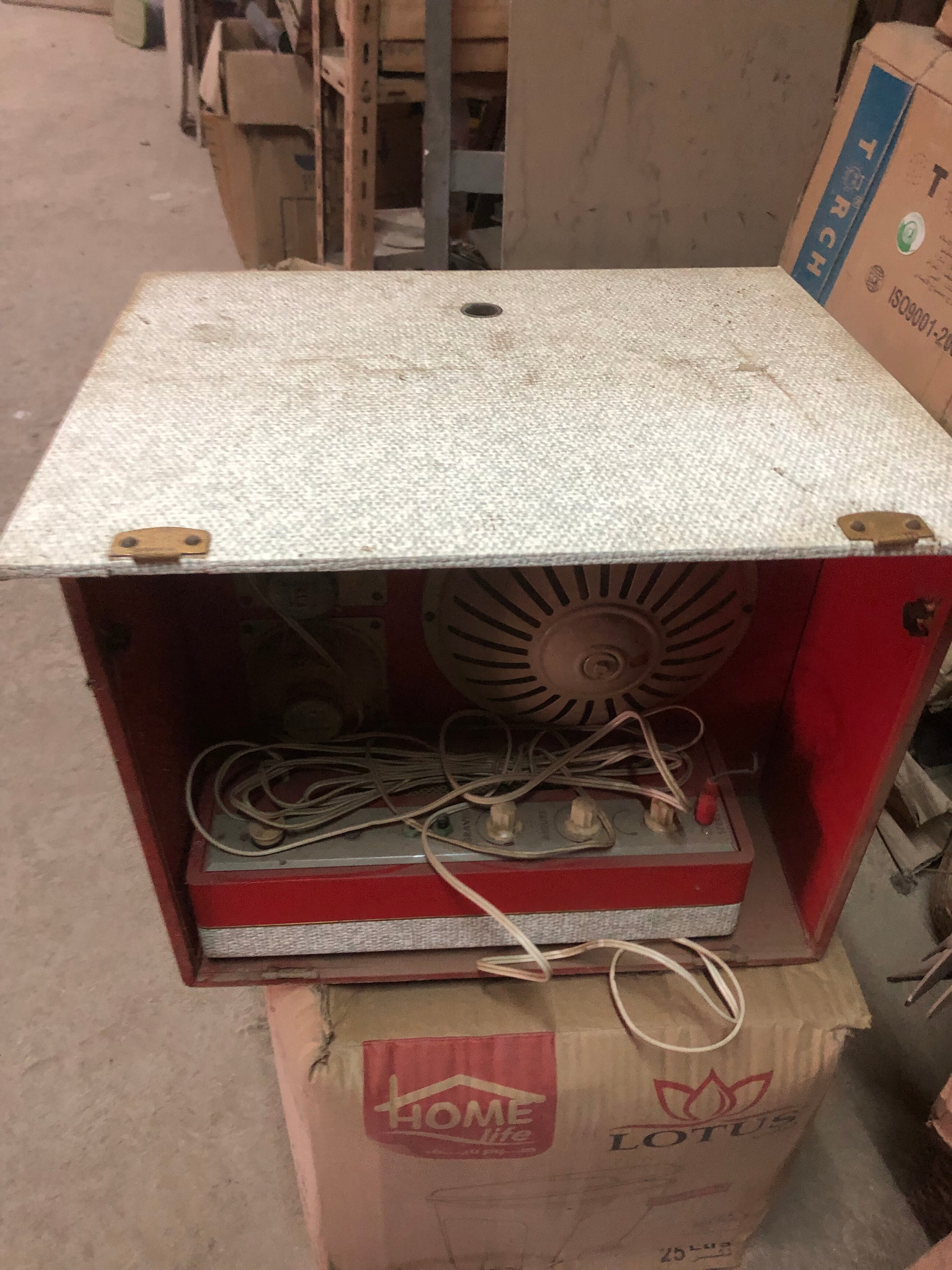

Apres dépoussiérage les photos

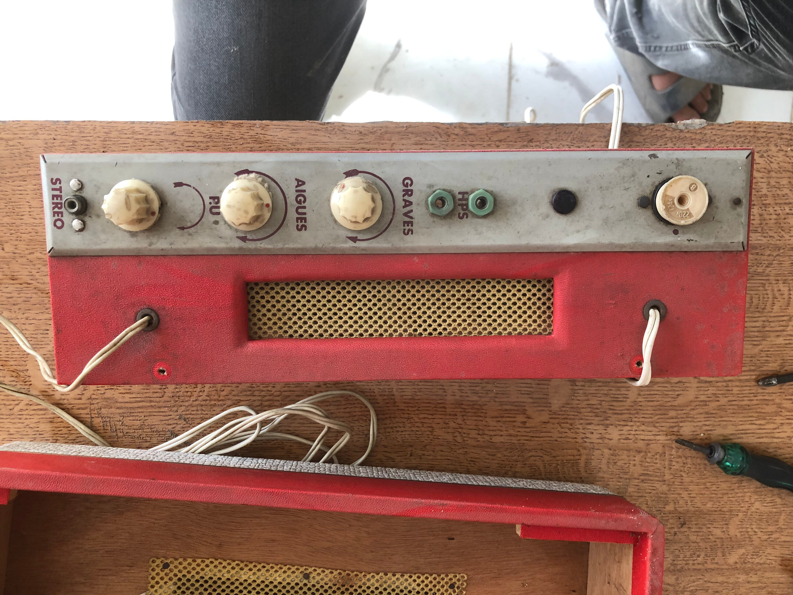

ce n est pas un amplis pour guitare l entrée indique PU pik-up
je l est tester il marche mais genre il oscille quand je manipule les potentiometres

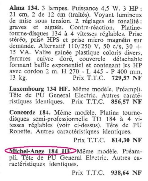

On les trouve dans le catalogue de 1958.
Il manque une vue de face ou l’on voit les boutons de commande, svp.

Les hp aigus donnent un joli son cristallin, pas agressif.
Quand vous dites, il oscille ou plutot des bruits parasites?
Potentiomètres à nettoyer ou à changer.
une forme d accrochage

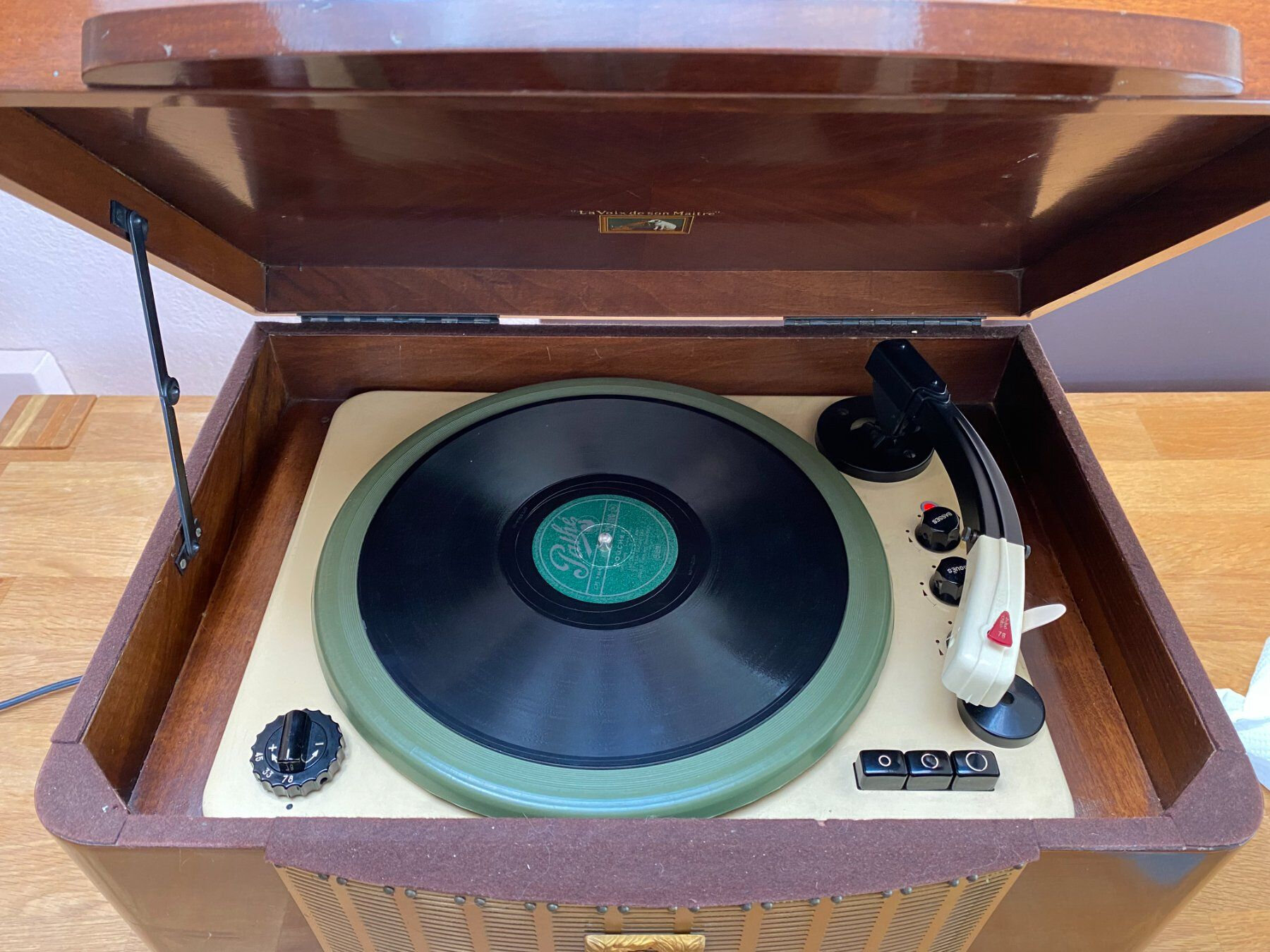

Il est indiqué " stéréo " au niveau de l’entrée ligne de l’amplificateur. Cela indique peut-être, que cet amplificateur portatif était le complément d’un électrophone monophonique, pourvu d’une prise permettant de le relier à un second amplificateur optionnel ( ? ), afin d’obtenir une écoute stéréophonique ( dans le cas d’une cellule phono stéréo montée sur le bras de lecture ).
Dans les années 1950’-1960’, les établissements " Diedrichs « , situés à Paris, proposaient en France des valisettes électrophones monophoniques, équipées notamment de tourne-disques suisses " Thorens » et d’une prise de sortie " stéréo ".
Au niveau des couleurs choisies pour ces valises " Diedrichs ", certaines correspondaient à celles de l’amplificateur à identifier, rouge et gris. Un dépôt-vente, dans la banlieue du Mans ( Troc de l’Ile ? ), proposait, il y a plus d’une vingtaine d’années, un électrophone " Michel-Ange " ( ou peut-être le modèle similaire " Molitor 115 " ? ), équipé d’une platine " Thorens TD 134 ou 184 ", avec les mêmes couleurs rouge et gris.
Au niveau du style des boutons, on retrouve un peu ceux-ci sur le préamplificateur / amplificateur phono monophonique " Thorens " modèle " PR2 ", ou intégrés directement sur un tourne-disques " Thorens " :
https://www.radiomuseum.org/r/thorens_pr2.html
( ricardo.ch / Thorens - Tourne disque - La voix de son maître 1950 )
bonsoir,apparemment c’est un Thorens tube amplifié
vu les boutons merci Phil1 tres bonne piste
reste a trouver le schema
