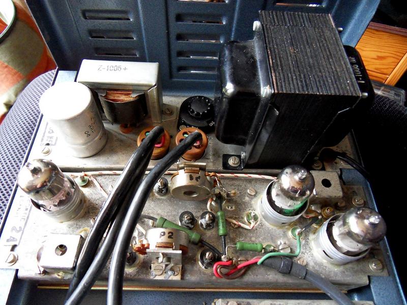

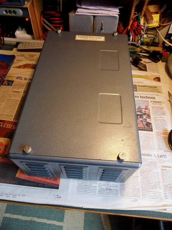

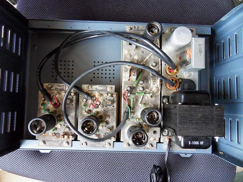

Une fois n’est pas coutume, encore moins doué en Tv qu’en Tsf, que pensez-vous de cette récupération? je pense à un ampli pour signaux TV. A tubes, mais doit pas être très récent!
Si vous avez des infos ou expériences sur ce sujet ?
Lampes: ECC 8100 - ECC 8100 - E88C - E88C - la 5ème EC… ?? effacée
Un joil transfo noir et un petit ?? je veux pas dire d’ânerie … :blush:
J’aime bien les socles avec pas de vis extérieur pour les capots noirs ( éviter les rayonnements ??)
Dommage que ce ne soit pas un ampli ant. pour mon receiver Kennwood !! j’aurai peut-être entendu les tours de contrôles au sol, sur les fréq aviations!!! :frowning:

De mémoire il s’agit d’un ampli pour réseau de télédistribution des années 60/70.

Ces tubes sont intéressants pour leur pente qui atteint des sommets , utilisations possibles : préamplis audio correcteurs ou non haut de gammes , dépannage / amélioration des têtes HF des tuners FM à tubes , construction de récepteurs OC performants à faible nombre de tubes , etc , etc :slight_smile:
Toutefois un petit bémol :
ces tubes ayant fonctionné 24 heures sur 24 pendant des dizaines d’années sont proprement « lessivés » et malgré leurs « pins » dorées sont probablement à bout de souffle… :wink:
Ces tubes sont prévus pour un fonctionnement de longue durée , ils peuvent être encore bon , l’appareil en question n’a pas forcément été en service longtemps , seul l’installateur pourrait le dire , rien n’empêche de les essayer , avec de tels apriori on ne fait plus rien , il ne faut pas décourager les initiatives , c’est le genre de propos peu constructifs qui n’a pas beaucoup d’intérêt dans un forum comme celui-ci :smiley:
Ça ne sert à rien de donner de faux espoirs…
Mais Jacques peut très bien essayer les tubes et voir ce qu’il peut en faire !

Je pense que cet ampli de distribution a été « benné » suite au passage à la TNT…
Il doit y avoir une étiquette qui précise les canaux utilisés, mais les tubes cités ne montent pas en UHF, sauf peut-être les E88C.
Il y a donc peu de chances qu’il puisse servir à amplifier les canaux UHF seuls utilisés par la TNT,
