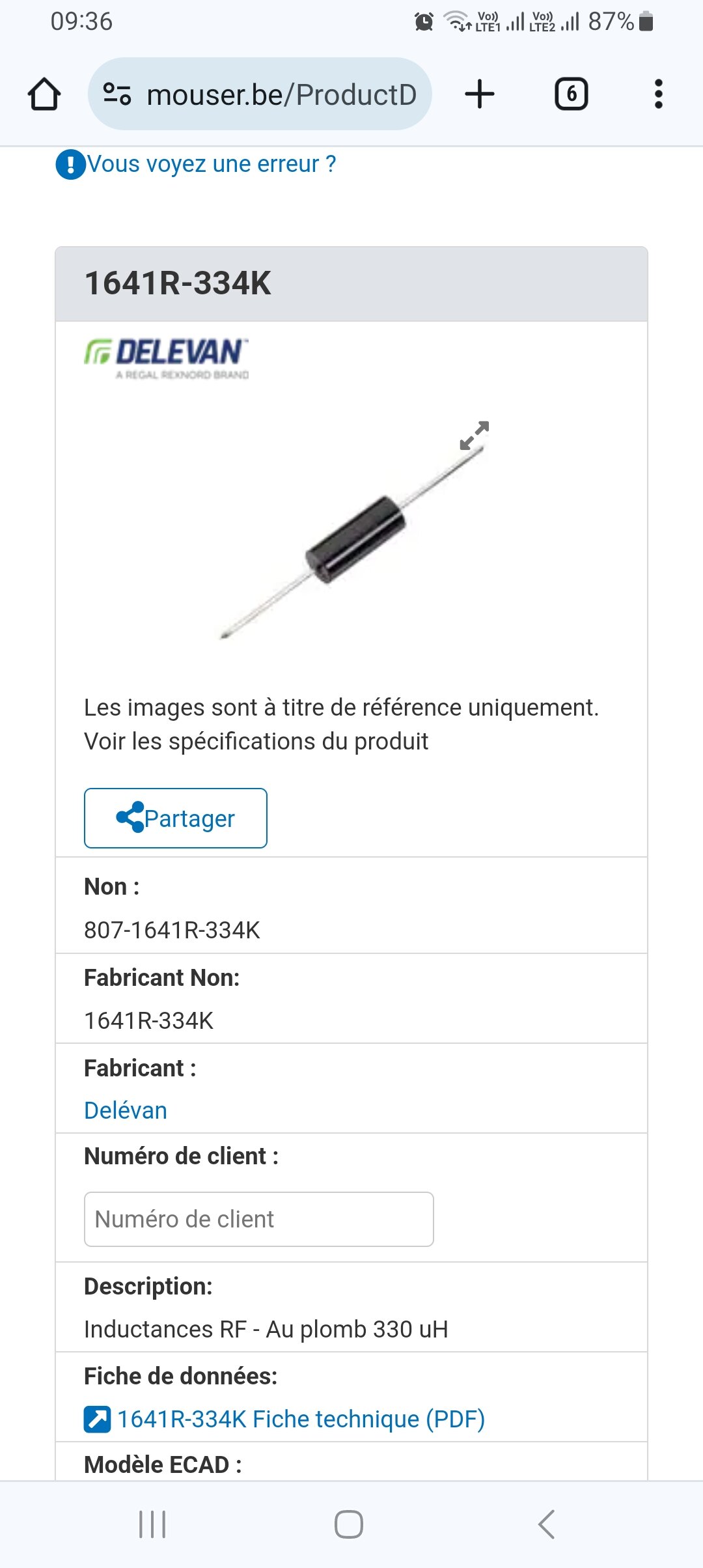

Quelqu’un aurait t il un lien pour des selfs de 330mH? Merci! Ou me dire comment en fabriquer ce serait encore mieux!

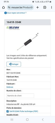

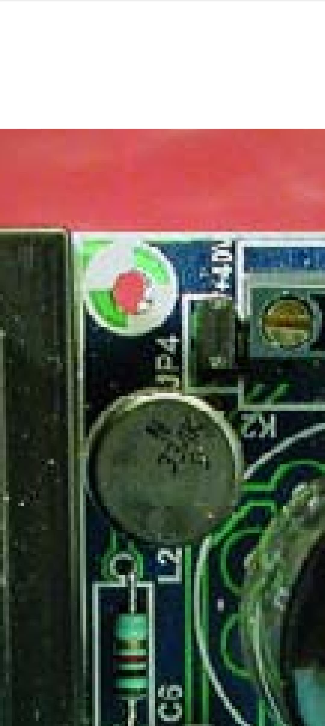

Edit sur la photo du circuit il est indiqué sur la self 334K google me dit 330 micro Henry? C’est plus logique 330uH.
330mH c’est gros
N’est-ce pas une contradiction ?
Oui j’ai édité effectivement c’etait contradictoire…merci
Dans ces selfs poulies, je n’ai jamais vu de si grosses valeurs! Et vu la perméabilité des noyaux et un circuit ouvert, j’imagine mal comment loger le nombre de spires voulu.
Les plus élevées que j’ai vu était de quelques MH (<10), ce serai plutôt du 330 µH!
erreur cela semble exister!
mais en circuit fermé!
C’est la même reference que dans Elektor!
Mais 334K c’est 330uH a mon avis 330mH est pareil je vois cela sur pas mal de site comme ici:
Ce qui est curieux d’après la doc des 10RBH, ce sont bien des mH (gamme de 150 mH à 1,5H) mais spécifiées pour une utilisation uniquement en AC (alternatif), une composante continue risquant de saturer complètement le noyau haute perméabilité et en circuit fermé!
Hors ici le courant plaque parcourt la self et risque de conduire à cette saturation donc rendre la self quasi nulle?

En tout cas, la self au vu des spécifications, ne doit rien changer aux mesures elle est ici saturée et peut être remplacée par un simple fil!

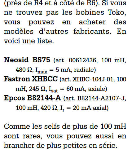

Je ne connais pas les spécifications de la self TOKO, mais d’autres références sont proposées :
Le courant DC n’est que de 5mA dans le montage.
