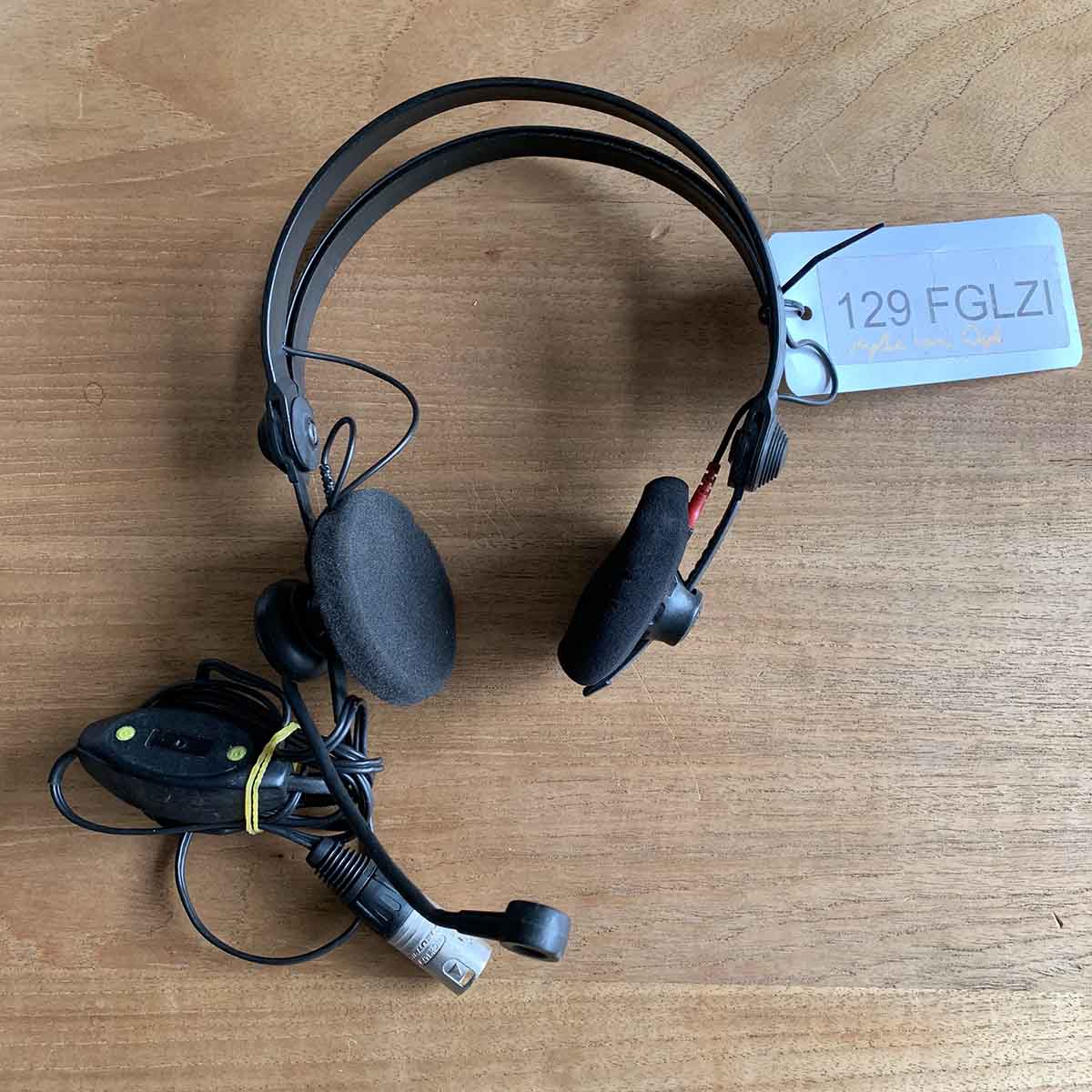

Le Sennheiser HD410 est en 600 ohms !

Juste que c’est un casque « ouvert » je chercherai plutôt un casque "fermé " je ne sais pas si cela ce dit? Pour supprimer au maximum les bruits ambiants. Je dois chercher d’occasion et voir selon les références de quel impédance il s’agit, ca prends du temps :sweat_smile:

Question confort d’écoute, un casque ouvert est beaucoup plus agréable qu’un casque fermé ! Le contrôle aérien Français a utilisé des decennies le HD410 en salle bruyante sans aucun problème !
Le HD410 est vraiment au Top. Testé sur ampli à tubes (ECC88 + transfo de sortie 10K/600 ohms : le Top du Top…)
Je confirme. J’ai un HD410SL, c’est un très bon casque et en plus on arrive encore à trouver des oreillettes en mousse de rechange.

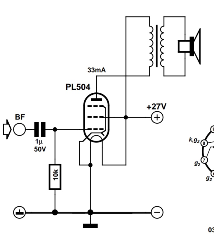

Il s’agit de construire un amplificateur a tubes avec des PL504.

Il est difficile de trouver un casque audio de 600 ohms, la plupart sont a 32 ohms alors je réfléchis a metre des transformateurs de sortie bf.

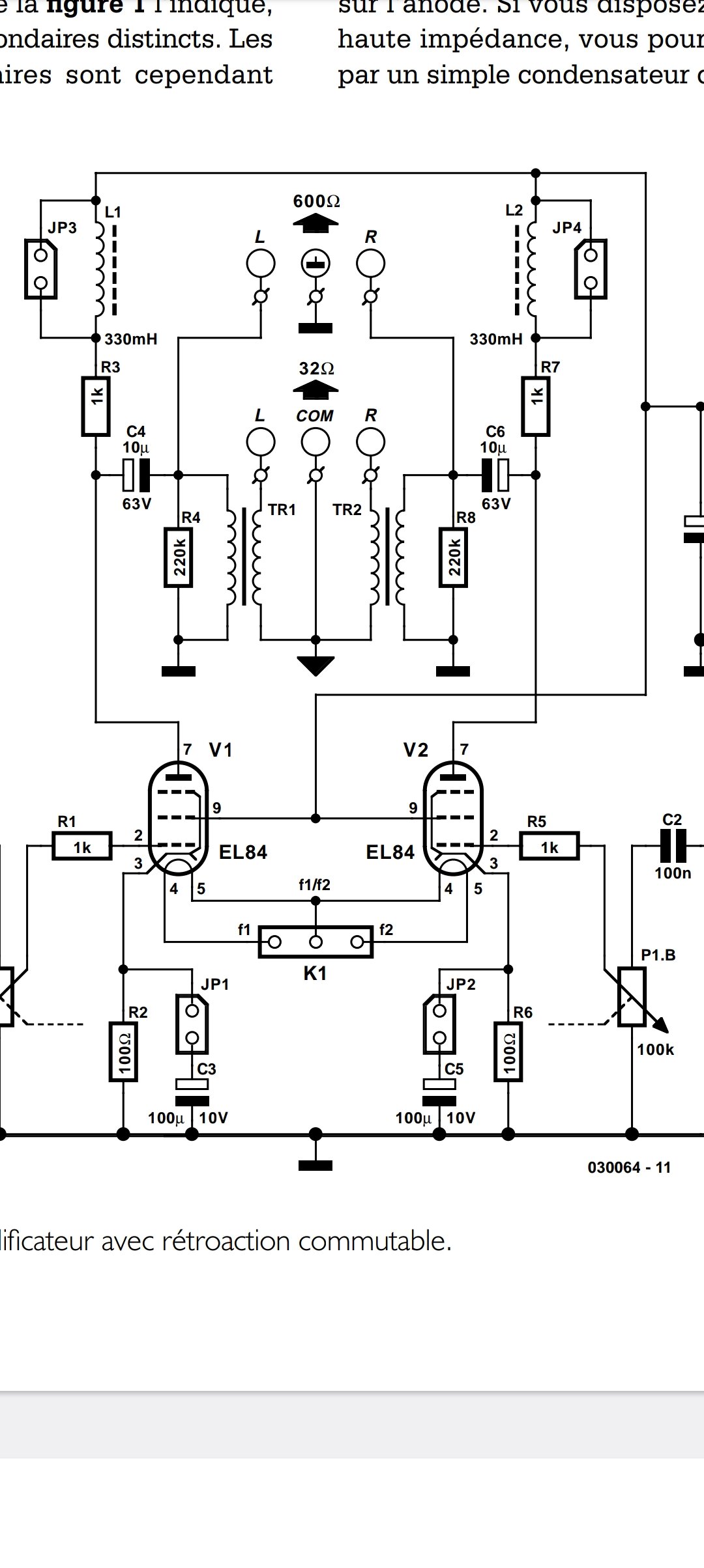

Dans le même numéro d’Elektor il y a un schema d’amplificateur de casque a base de EL84. Ici le casque est de 32 ohms, ils mettent des transformateurs de marque Gerth serie 4200, 230v-18v 4,8va ce qui fait pour l’EL84 5240ohms.
Dans le schema de l’amplificateur a PL504 l’impedance devrait être de 600 ohms, puis je metre des transformateurs de sortie 230v-48v (aussi des Gerth 4200) ca me fait rapport de transformation 4,8.
4,8 fois 4,8 =23
23 fois 32 (impédance casque) me donne 529ohms.
Est-ce bon?
Je met aussi un transformateur de 4,8va?

Est-ce mieux de mettre le transformateur comme ici, a la place du casque?
les rapports d’impedance c’est le carre du rapport de transformation
C’est ce que j’ai fait, sauf erreur
230v 48v ca fait rapport de transformation 4,8.
4,8 au carré égal 23.
Impédance casque 32 ohms fois 23 égal 529 ohms (au lieu des 600 d’un casque haute impédance).
J’ai bon?
Si j’ai bon, je met le transformateur dans le deuxième schéma avec le condensateur serie?
Et quelle valeur de va pour ce transformateur? 4,8?
3 ou 4 VA devrait suffire pour un casque

Les selfs de 330mH dans le schéma EL84 c’est 330yH? 33yH? Je ne trouve nulle part des selfs de 330mH :thinking:.
pas facile a trouver
c’est des schema elector ?,
ils donnaient quoi comme fournisseur ?
330 millihenrys est une voleur standard
