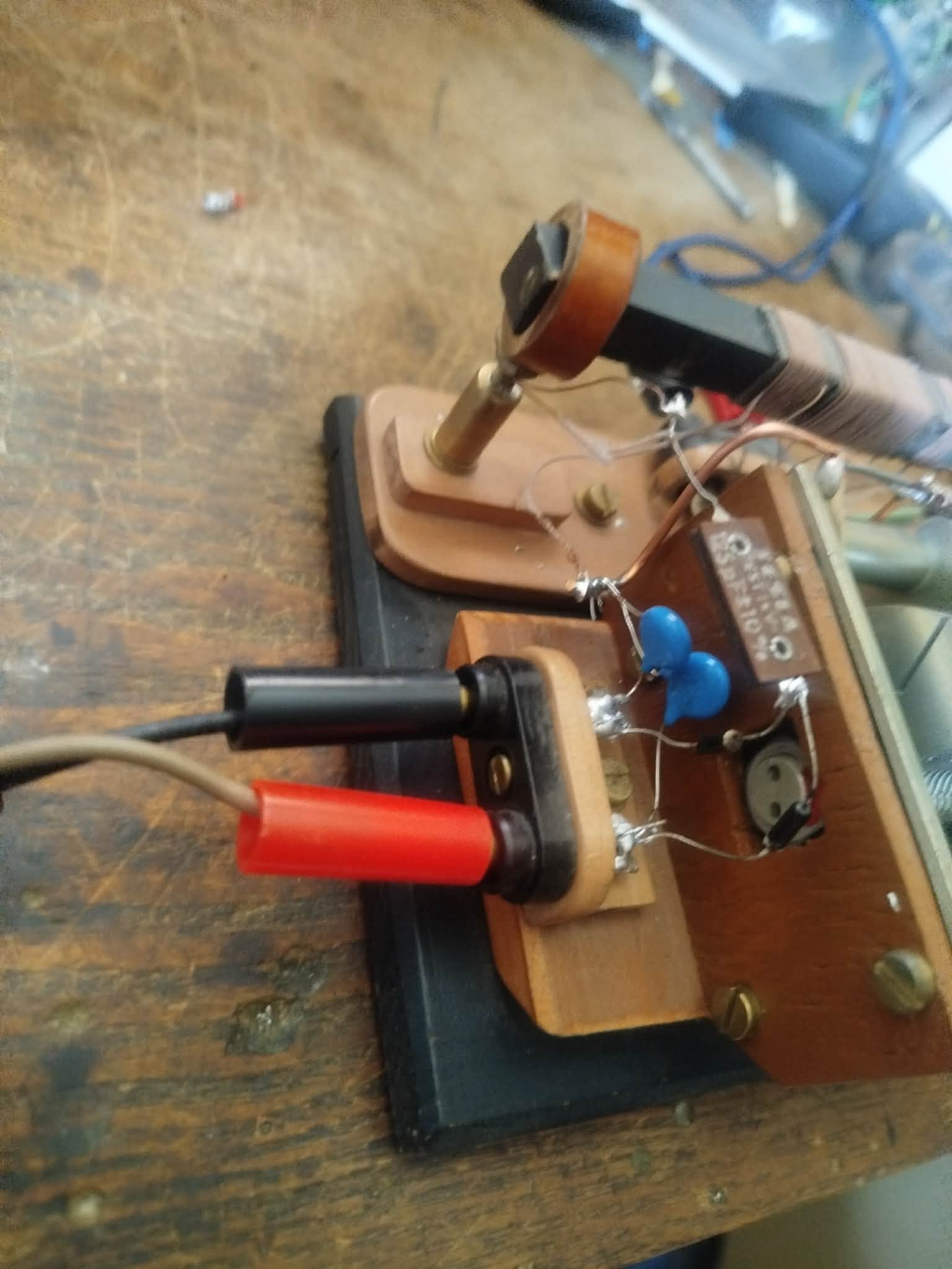

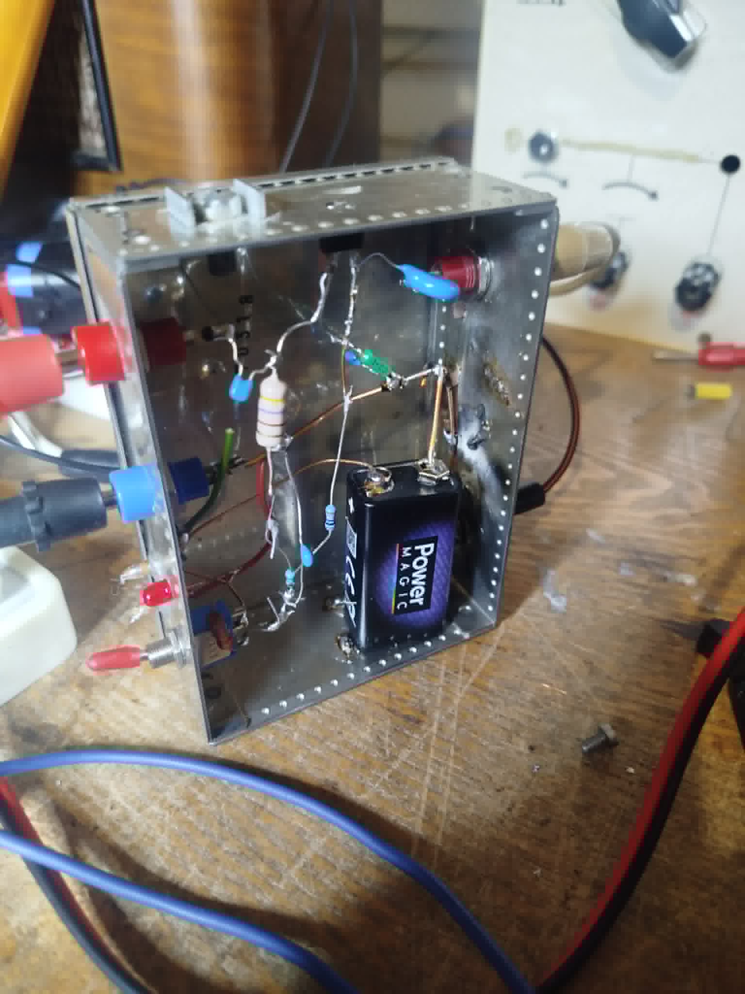

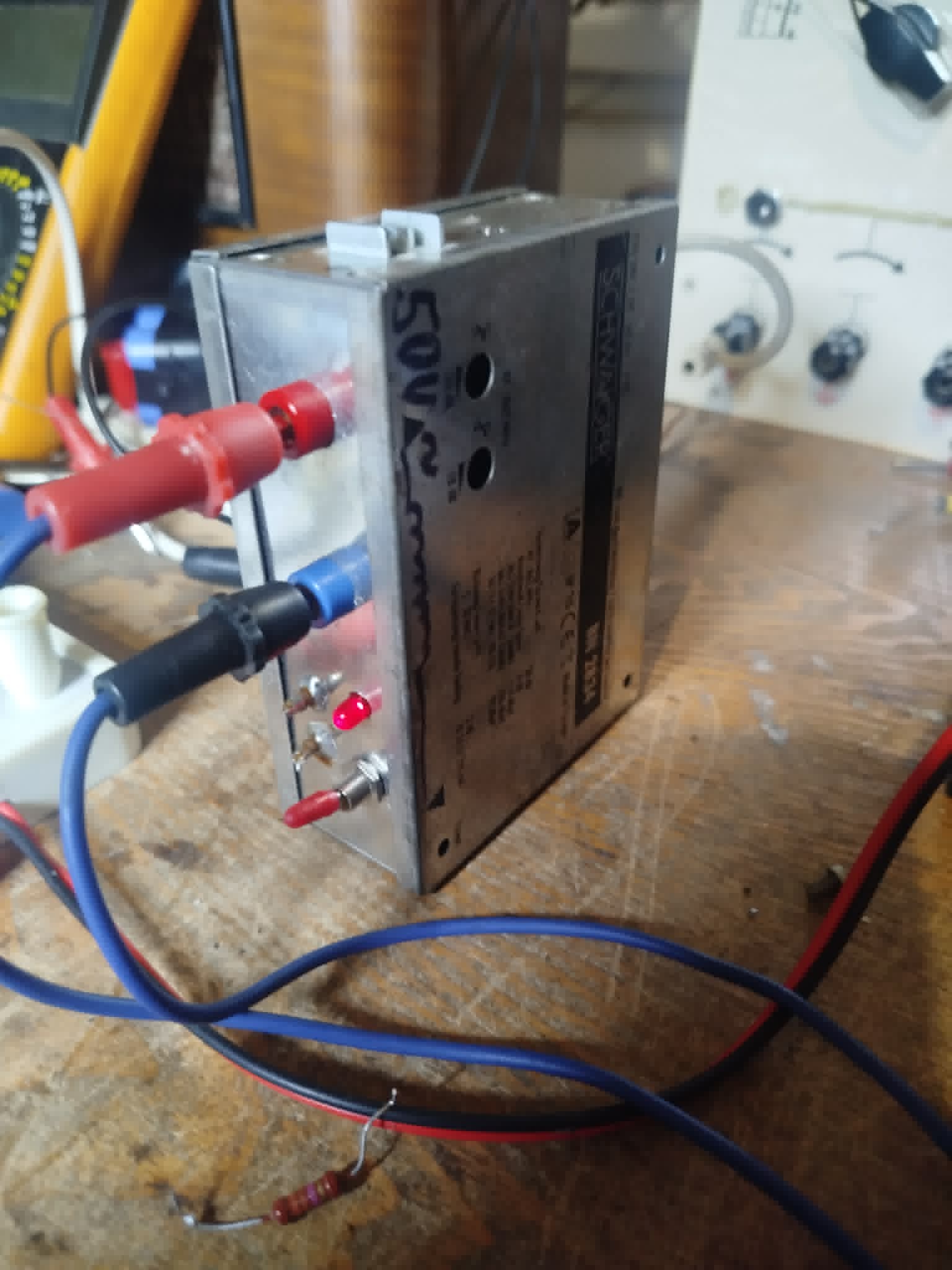

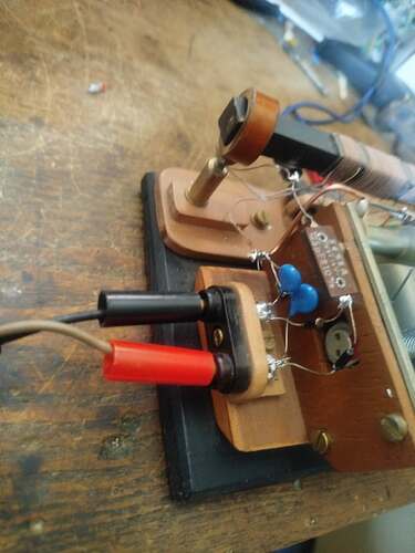

J’ai donc changé la radio pour un modèle plus puissant.Sinon, j’ai utilisé un transistor BF291B pour l’amplificateur RF et l’amplification est suffisante.

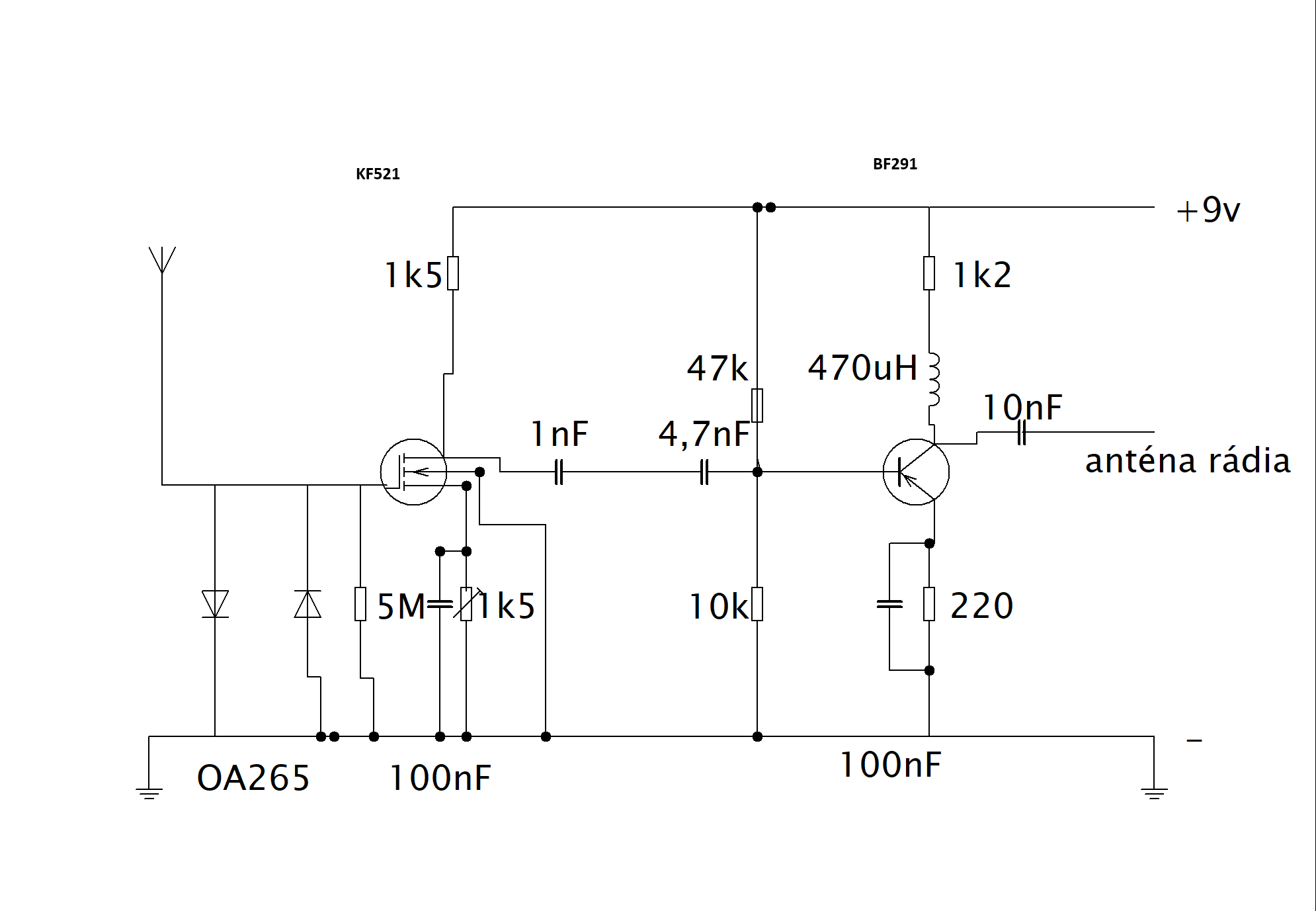

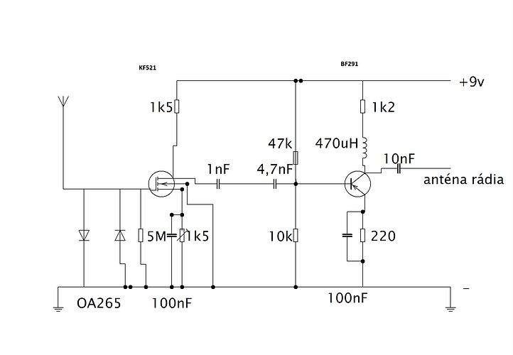

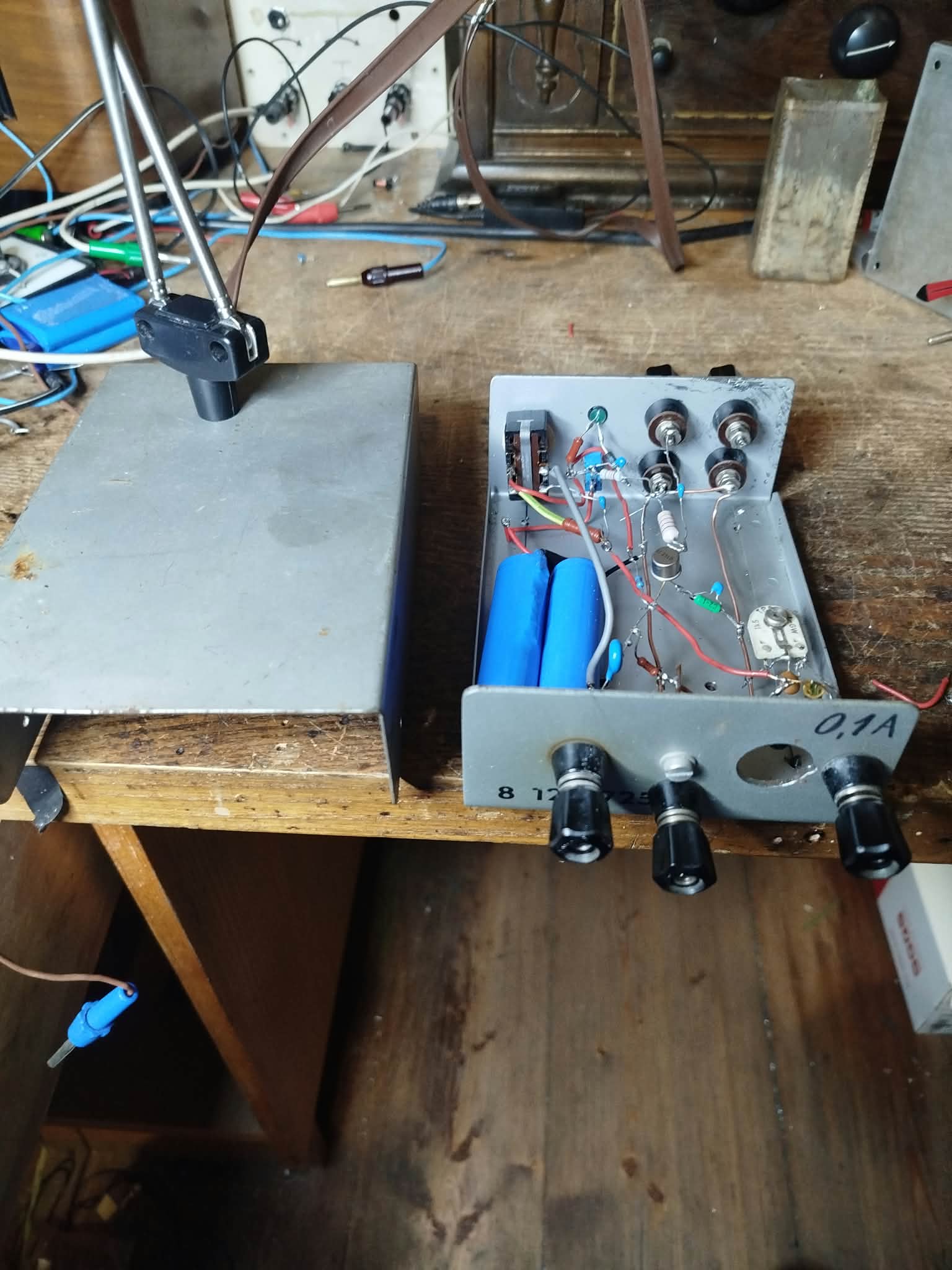

Hier, j’ai travaillé sur mon amplificateur RF pour qu’il ne siffle pas lors du réglage d’une station et qu’il soit stable ; voici le schéma final.
Je me demandais donc si mon cristal fonctionnerait sur une antenne télescopique en utilisant un préamplificateur RF, et cela fonctionne aussi, avec beaucoup moins d’interférences. Pour ce faire, j’ai ajouté un seul transistor KF521 ; cela pourrait donc être utile aux personnes qui ne peuvent pas déployer une antenne classique.
