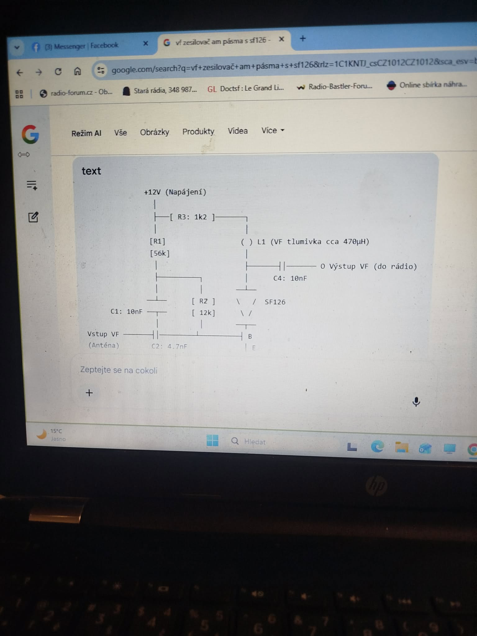

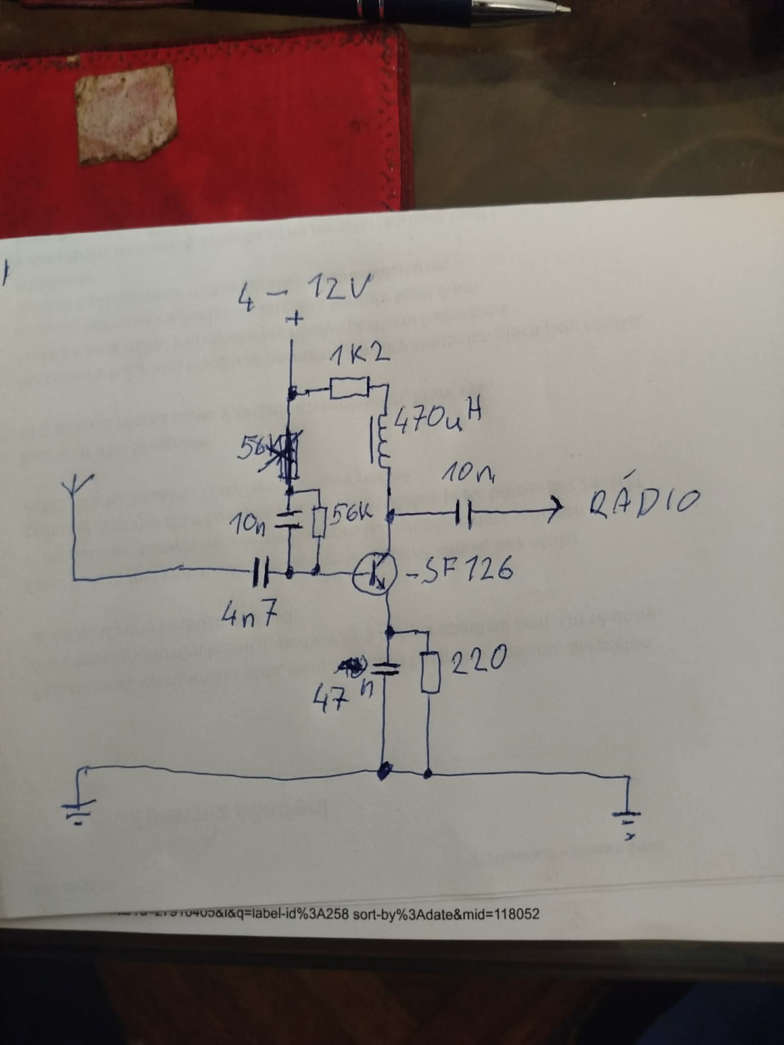

Étant sceptique et ne croyant qu’à ce que je n’ai pas essayé, j’ai tenté de construire un amplificateur VF pour la modulation d’amplitude (AM) et j’ai été stupéfait de voir comment les cristaux se sont mis en marche. J’ai utilisé un transistor SF126 et j’ai également connecté l’amplificateur à une antenne cadre. Le cristal a fonctionné dessus, ce qui m’a incité à poursuivre mes recherches et je vous tiendrai au courant. Par ailleurs, le cristal fonctionne directement sur un haut-parleur à pavillon, sans autre amplificateur.
Le condensateur de 10 nF, en parallèle sur la 56K est manifestement une erreur…
Pourquoi y aurait-il une erreur ?
La HF de l’antenne est dérivée vers l’alimentation.
Le bas du condensateur doit être relié à la masse, pas à la base du transistor.

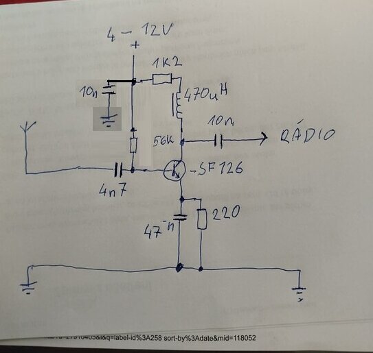

Auriez-vous un schéma de ce à quoi cela devrait ressembler ? Je teste actuellement différentes conceptions et je recherche la meilleure solution.
Je suis en train de redessiner le schéma correct.
Dans 5 minutes…
Je l’ai mal dessiné, donc si vous savez quelque chose à ce sujet
Là, ça devrait fonctionner correctement.
J’ai dû remplacer la résistance de 56 kΩ par une de 100 kΩ.
Oui, 56K, c’était un peu fort.
Vous pouvez même essayer avec 220K.

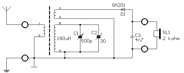

J’avais déjà construit cette radio à cristal sélective, et hier j’ai construit l’amplificateur RF ; après l’avoir connecté, elle a magnifiquement fonctionné.
