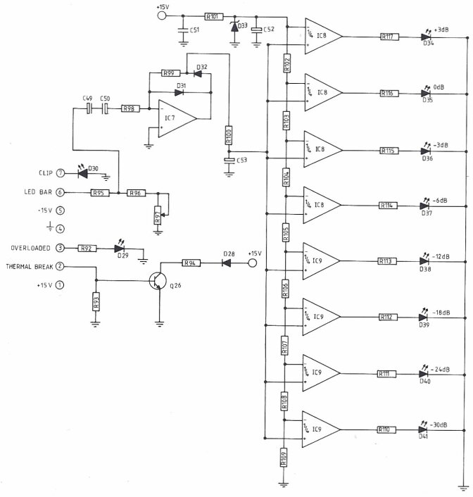

Quelques erreurs de conception (voir page 11):
-Les leds des vu metre sont alimentées en +15 mais aussi en -15 par des amplis op ce qui les fait claquer
Remplacer toutes les Leds et faire chuter le -15 à -5V avec une résistance et une zener.
-La base du transistor Q26 court-circuitée par un contact thermique est en parallèle avec celle de Q23 (page 9) sans aucune résistance d’équilibrage.
Rajouter les résistances ad-hoc pour rendre la protection ‹ thermal break › efficiente.
Le câblage est assez tendu et avec le vieillissement des isolants cela crée pas mal de problèmes de contact.
Mais pas trop de soucis au niveau des modules de puissance qui sont très bien protégés et ventilés.
Après avoir tout vérifié et modifié, cela marche plutôt bien.
