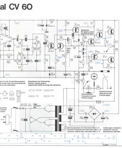

on ma demandé de réviser et réparer ce CV60
le commutateur rotatif est bloqué a voir .

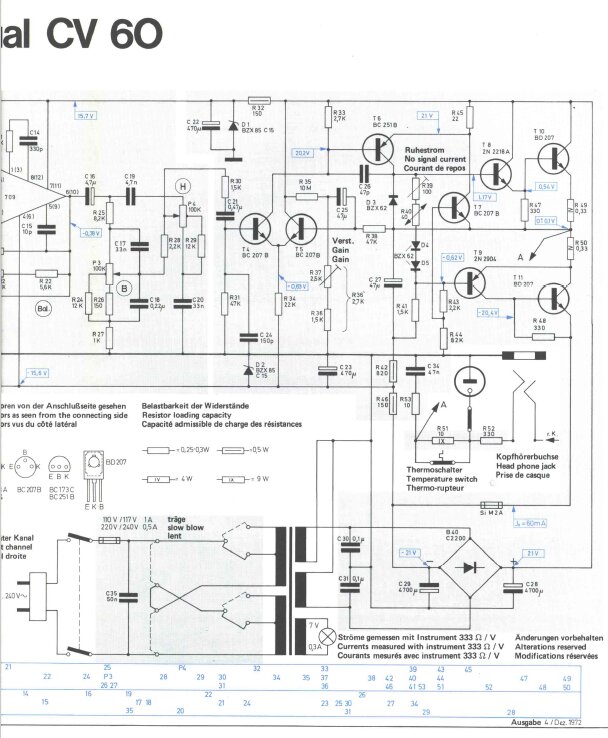

mais je me demande a quoi sert le réglage de gain R37 que sur la voie gauche ?
il y a bien le réglage du courant de repos sur les deux voies .
Capa17
Je pense que le fabricant l’a mise pour pouvoir (à position de potar de volume sans doute commun sur les deux voies) régler le même gain sur les deux amplis … (donc, pas besoin de la même sur l’autre voie)
Ce n’est que mon avis, mais c’est le mien :slightly_smiling_face: :wink: :sunglasses:
Le vieux Tryphon
Tu peux essayer avec un GBF et un oscillo, tu verras bien… :face_with_monocle:

bien vue Tryphon je ne connaissais pas ce principe .
j’ai essayé avec une charge de 8 Ω signal 1 Khz il arrive a 13 W 0.01% DHT
il et donné pour 15 W a 0.2% DHT
par contre je n’ai rien changé comme composants juste réglée le courant de repos
qui était bien trop importent .
maintenant qu il fonctionne je vais vérifier les capas et résistances et le reste .

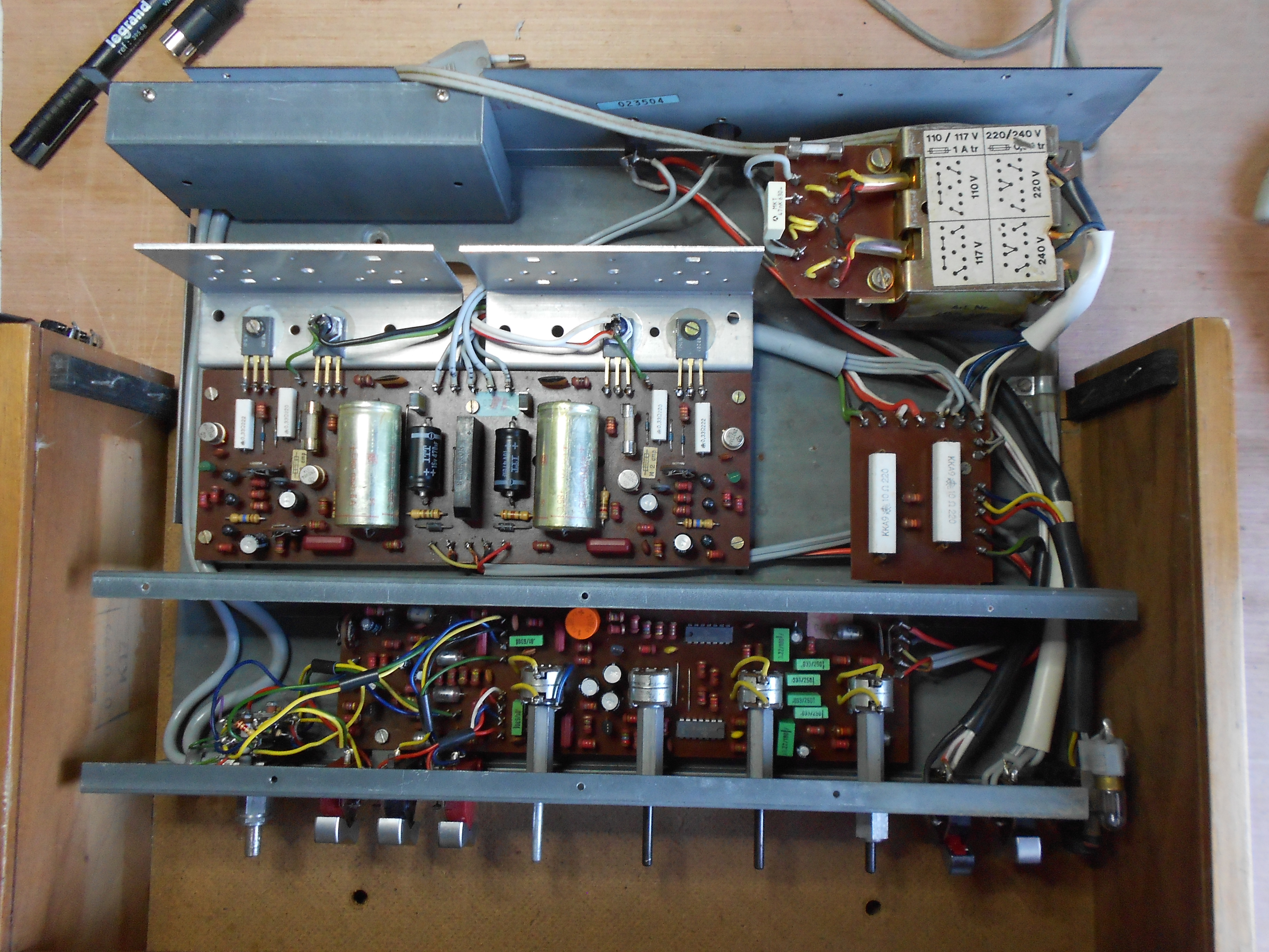

Bonsoir tous le monde
je n’ai changé aucune capa elles sont toute bonne
et rien n’a souffert le circuit imprimé est nickel
que demander de plus
un bon nettoyage .

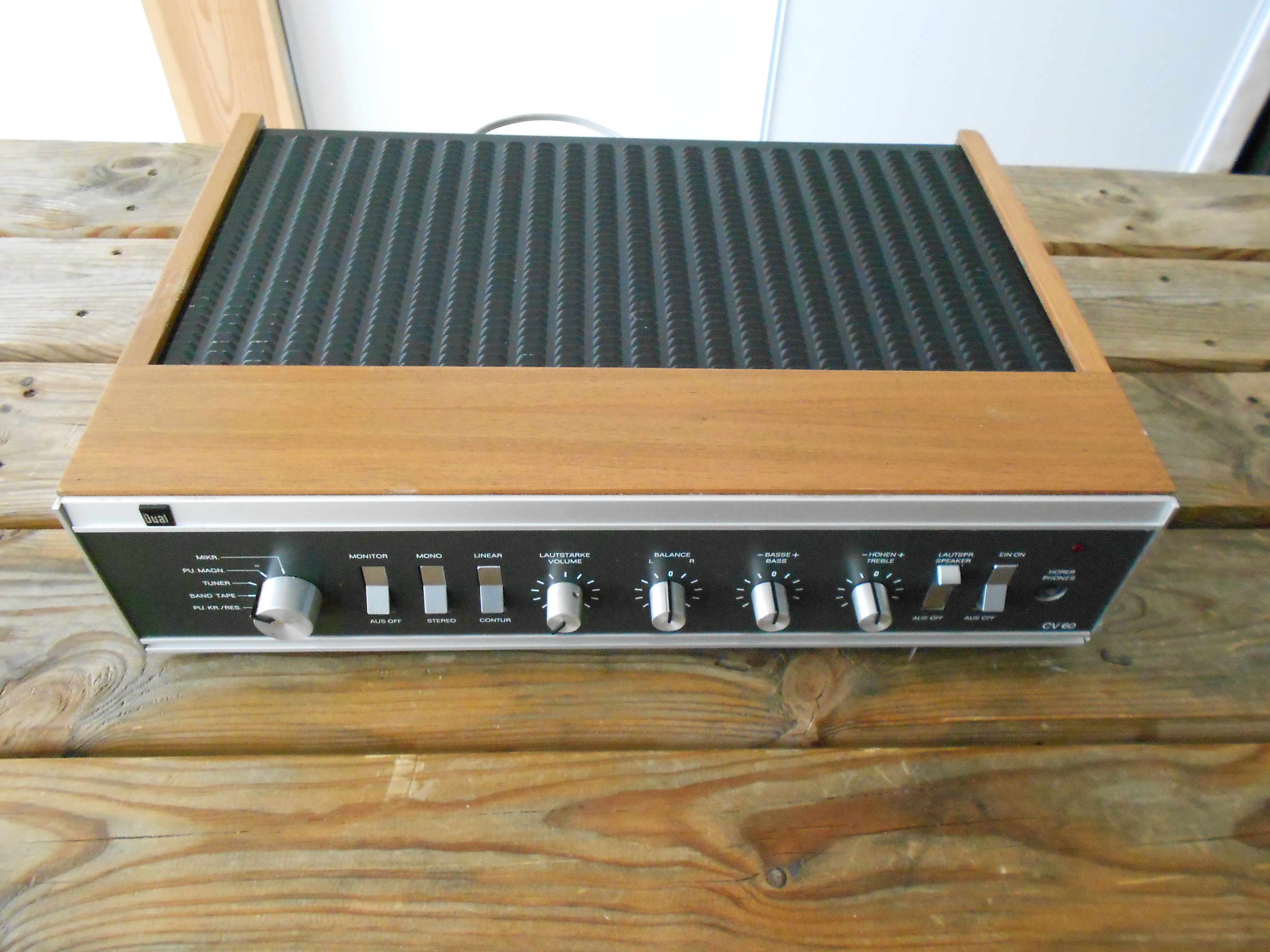

voici une photo de l’ampli CV-60 terminé .

et une photo de l’intérieure
