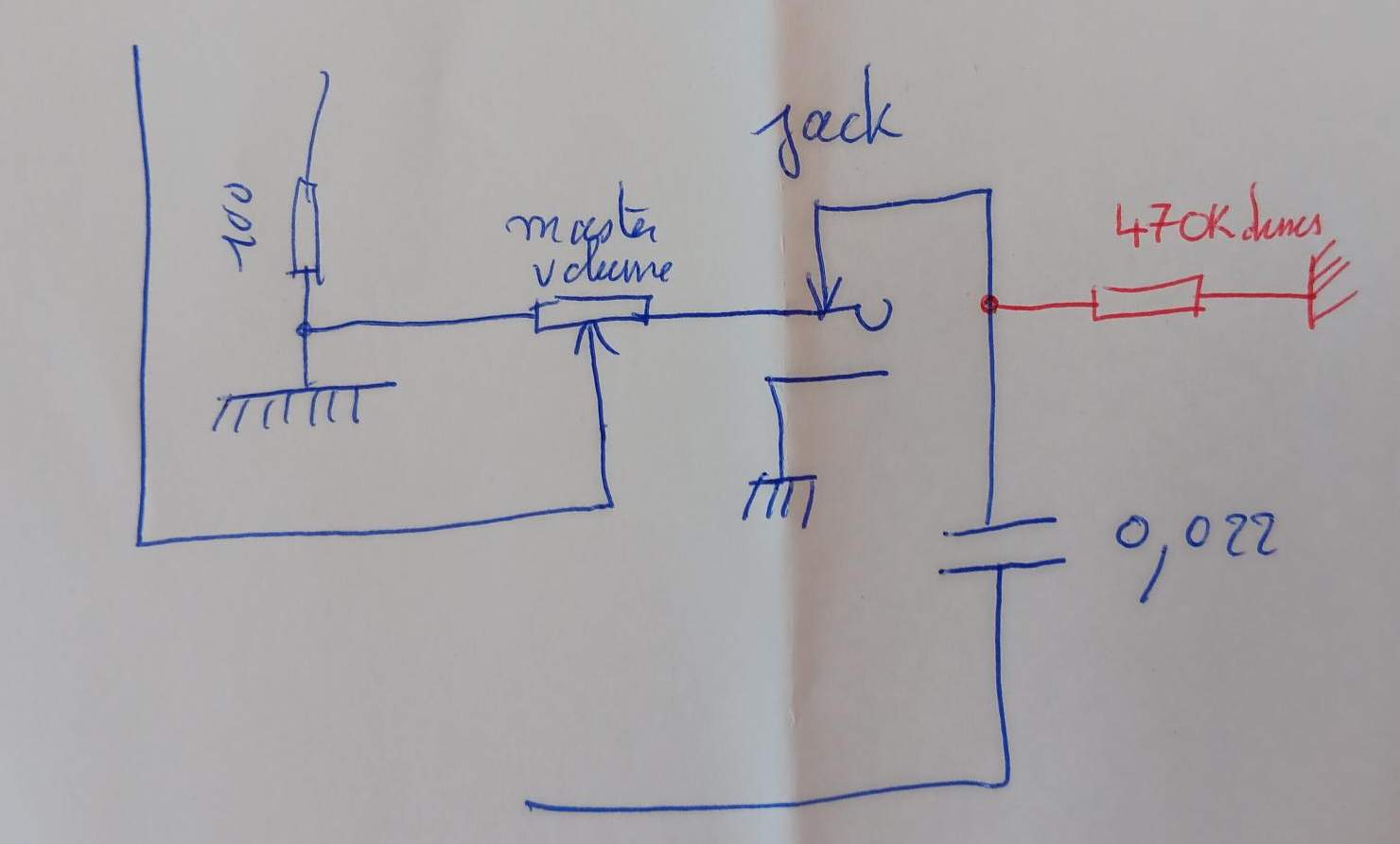

j’ai mis en pièce jointe un schéma de fender bassman ten.
je fais appel aux grands spécialistes de l’ampli à lampes.
j’ai bien une petit idée, mais j’aimerais savoir à quel endroit, avec quelques modifs ou pas, je dois me « repiquer » pour entrer directement dans la section ampli, pour n’utiliser que lui.

Bonjour @chriss40
Vous entrez sur le point chaud de « master Volume ». Reste à soir si le niveau audio demandé ne sera pas trop élevé ?

Attention au condensateur de liaison aux étages précédents : il serait peut-être souhaitable de le déconnecter pour ne pas ramener de HT dans vos matériels sir défaut de ce condensateur !
vous m’avez dit au point chaud du master, je pense que vous parliez de la capa 22nF sur l’extrémité du potar master ?
pour me brancher directement je vais mettre un jack à coupure, si possible isolé (pas toujours facile à trouver) pour entrer directement sur la capa 22nF, afin de couper le signal du préamp
Surtout pas !!! Vous allez avoir de la haute tension sur votre jack ! faites comme ça :
pas besoin de condensateur de liaison sur l’entrée. Bien mettre la résistance en rouge pour ne pas ramener de la HT avec la charge/décharge du condensateur.
Couper après le condensateur de 22 nF et en ajouter un pour entrer le signal extérieur.
merci jean-marc pour le croquis…
si j’utilise la solution de marceljack, couper après la 22nF, je n’ai plus besoin de la 470K ?
Je coupe sur mon schéma « après le condensateur de 22nF » et la résistance est indispensable !
« Après » signifie après dans le sens du signal
ok, mais je me pose la question :
quel sera l’influence de la 470K quand le contact du jack sera fermé ?
Bonjour @chriss40
Une légère perte de gain. Comme le 22nF est un condensateur non polarisé sans fuites, tu peux mettre 1 mégohm plûtot que 470 K.
Si tu souhaites absolument mettre un condensateur d’entrée : tu peux remplacer le 22nF par 2 condensateurs de 47nF en série, dont 1 sera avant la prise Jack, et l’autre après la prise Jack.
