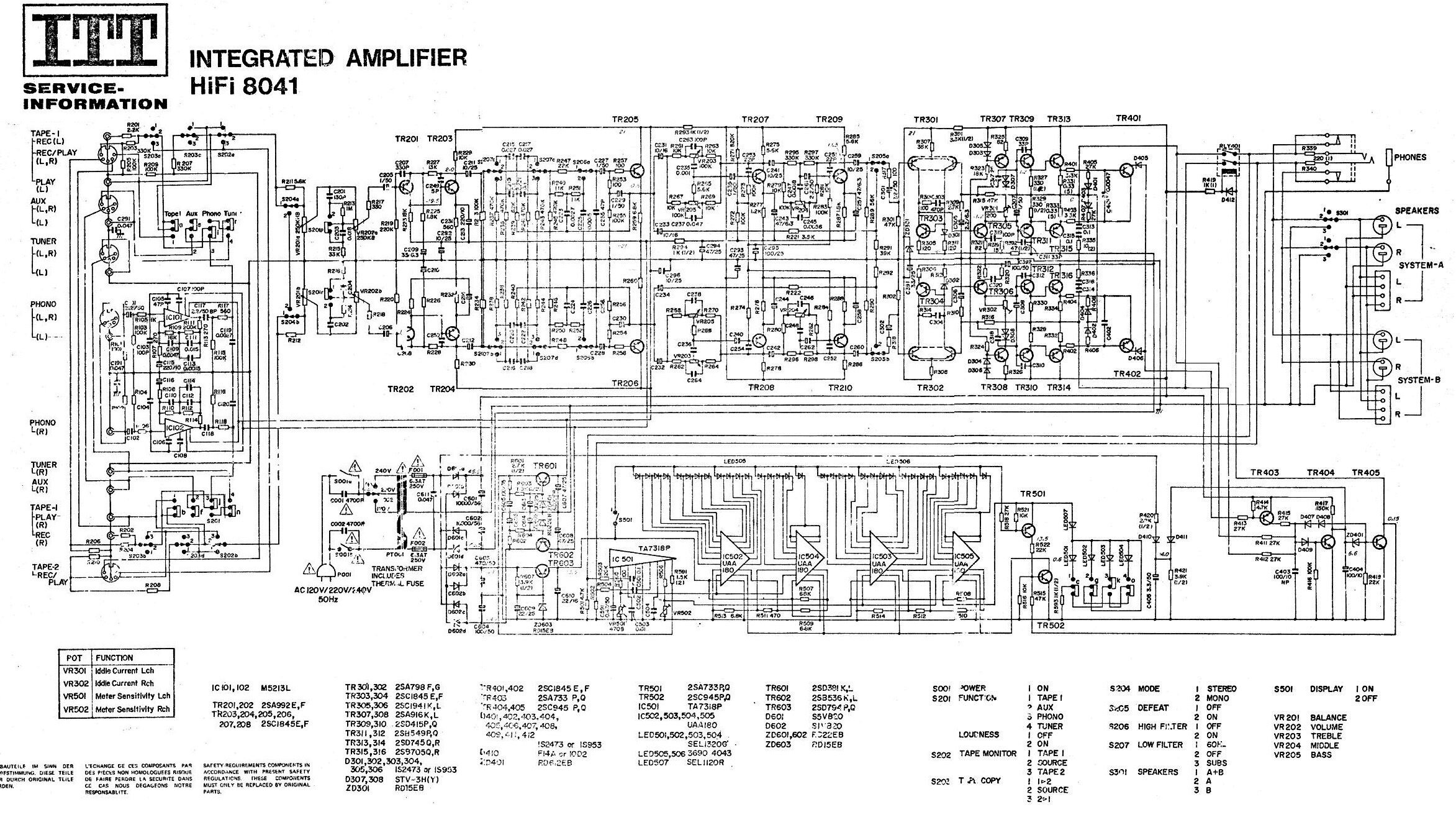

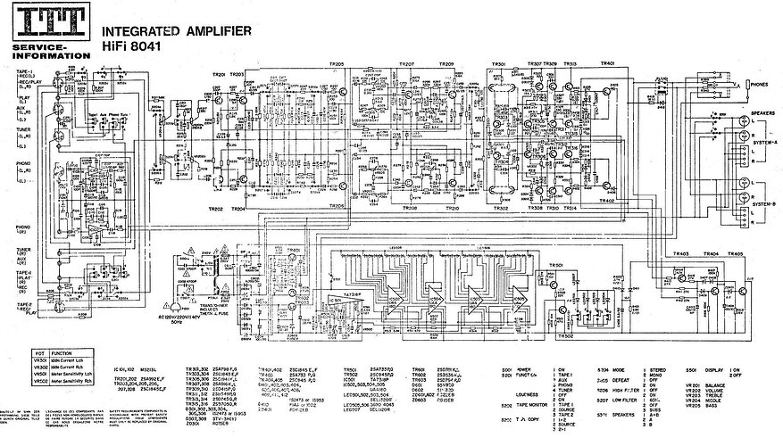

deja trouver un schema par ce que le depannage au pif ne fait en general qu’aggraver les choses
Le schéma le voici mais il n’y a aucune tension indiquée

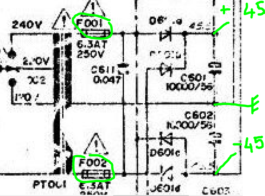

commencer par verifier les fusibles F001 et F002
et le +/- 45V DC par rapport a la masse

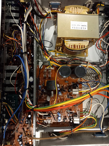

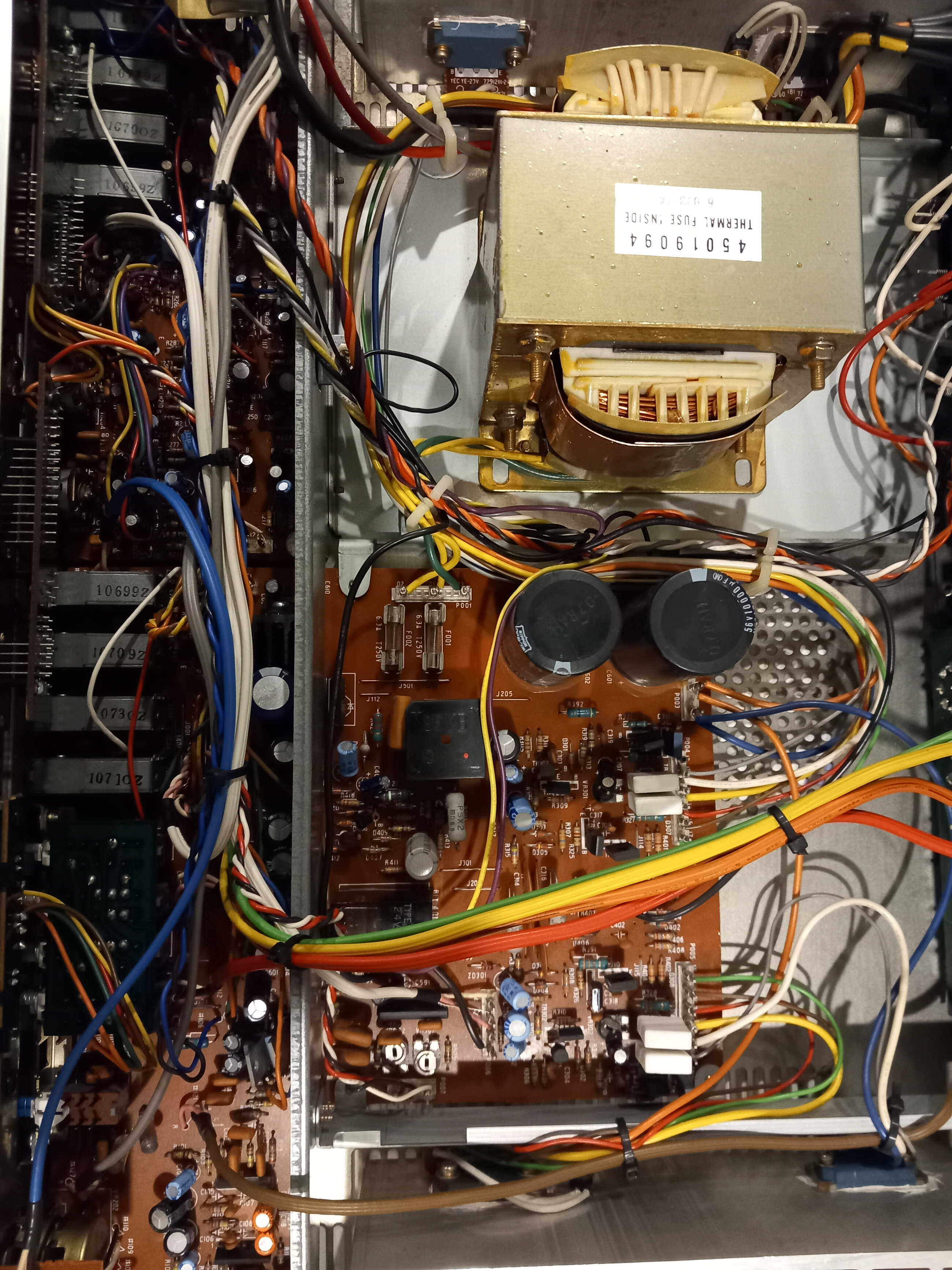

Peux tu nous faire une photo de face de ton appareil ; car chez ITT et consort , tout est fait pour semer le doute
Je ne sais pas comment faire et envoyer des photos sur ce site
Par un simple copier/coller dans ta réponse :wink:
J espère qu elle a etait envoyée
Laisse tomber; est ce que c’est cela ?
Oui c est bien cela la a part la couleur des boutons
merci, bon pour la couleur des boutons on s’en moque un peu!

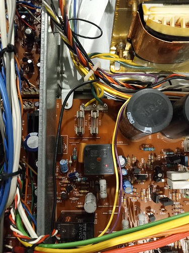

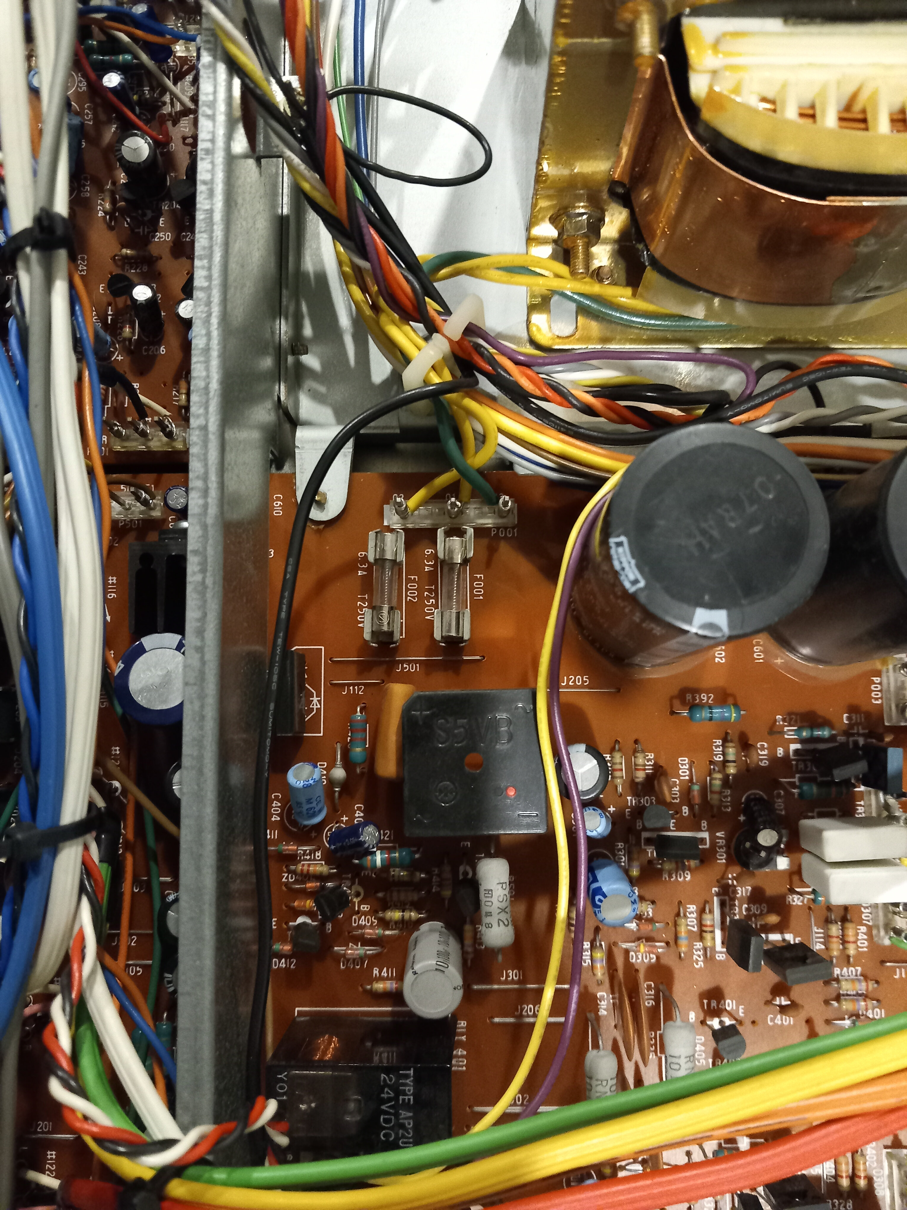

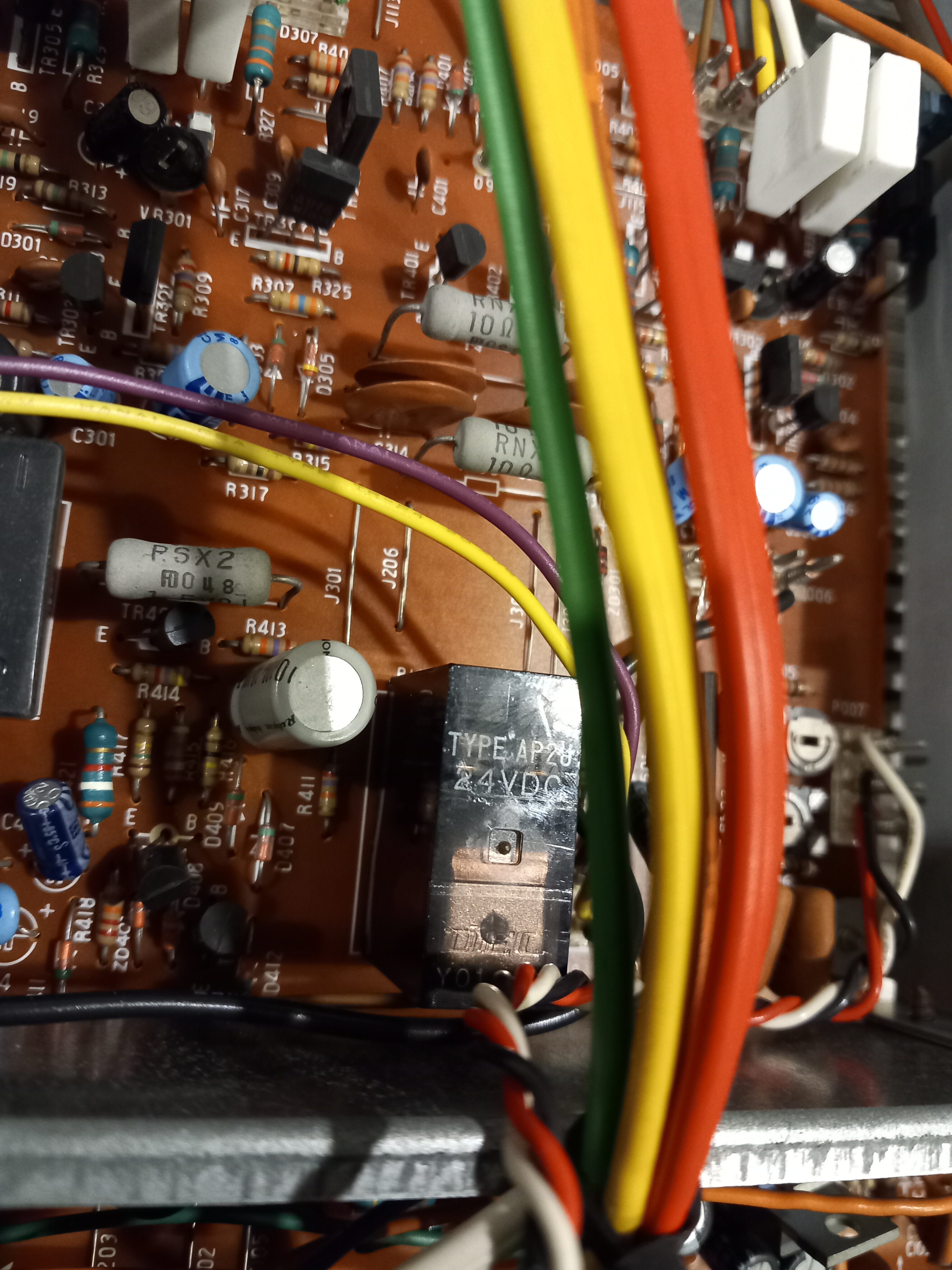

voila ce relais qui claque

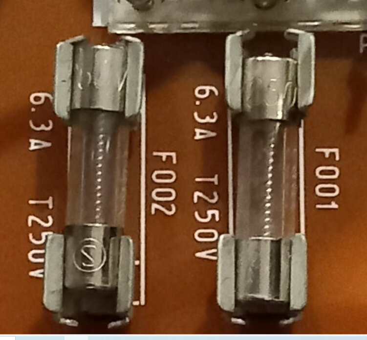

comme l 'on peut voir les fusible F001 er F002 ne sont pas au meme endroit mais ils ne sont pas grillés
a vue ou testés a l’ohmmetre ?
on peux les tester sans les retirer de leur support

Non je n ai pas pu tester je n ai ias de matériel
