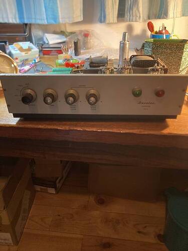

Je viens de récupérer cet ampli Perelec 18W. On trouve très peu de choses sur ce modèle. Je ferai une jolie présentation quand j’aurai fini la restauration.
Il possède 2 L84 (philips) , une EZ 81 (Miniwatt), une ECC 82 (telekunken) et deux ECC83 (Miniwatt)

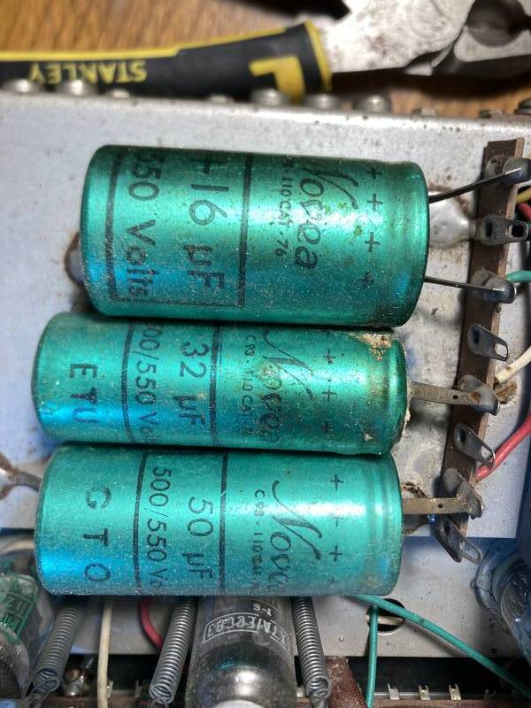

Je commence par changer les condensateurs de filtrage et à ce sujet j’ai besoin d’un conseil:
-Est-ce que je peux remplacer le 16uf + 16uf 500/550V par un 15uf + 15uf 450V ? Le voltage ne risque-t-il pas d’être trop faible? Ou alors je mets deux 22uf 500V et dans ce cas 22uf est peu-être trop élevé?
Sinon j’ai trouvé en 500V un 33uf pour remplacer le 32 et un 47 pour remplacer le 50

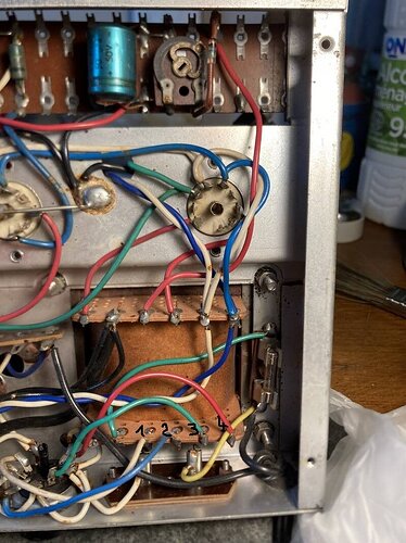

-je n’ai pas de repère pour le sélecteur de tension (110/127/220/240) car la plaque arrière n’a plus aucune indication. Si je mesure la résistance des quatre bobinages reliés au sélecteur, elle va croissant du 1 au 4 (chiffres en noir en bas de la photo ci-dessous)
Des quatre bobinages lequel correspond à 240v?
Est-ce le numéro 4 (fil rouge) ?
OK pour les condensateurs.
Pour le transfo il faut les valeurs ohmiques de vos mesures
hello,

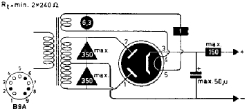

oui pour les condos pas de probleme , avec l’EZ81 la valeur à respecter est celui en tete de filtrage qui ne doit pas dépasser 50µF.
pour les tensions de service il faudrait mesurer la tension sur la cathode de la valve (3) mais 450v doit etre bon!
Pour le répartiteur c’est facile il suffit de mesurer en ohmmètre au niveau de la prise de courant quelle position donne la valeur la plus élevée (position 240v)
Les mesures directement au transfo sont 5/ 6.2/ 17.8 et 21.5 ohms, j’ai mis le sélecteur sur 21.5 (fil rouge) et effectivement j’ai la même valeur au niveau de la prise.
J’ai dû changer le potentiomètre/ interrupteur dont la fonction interrupteur était hs. Sa valeur initiale était de 500 ohms, je l’ai remplacé par un que j’avais sous le coude et qui fait 450 ohms.
Impossible de trouver le schéma…
Est-il possible de mesurer la tension de la valve sans mettre sous secteur? Je n’ose pas brancher l’appareil dans l’état actuel.
Radioman et Zizouilles vous me dites que pour les condos c’est ok ! Mais du coup je ne sais pas si je dois mettre un 15uf + 15uf ou deux condos de 22uf à la place du 16uf + 16uf, peut être que les deux solutions sont ok ?
Merci beaucoup pour vos conseils !

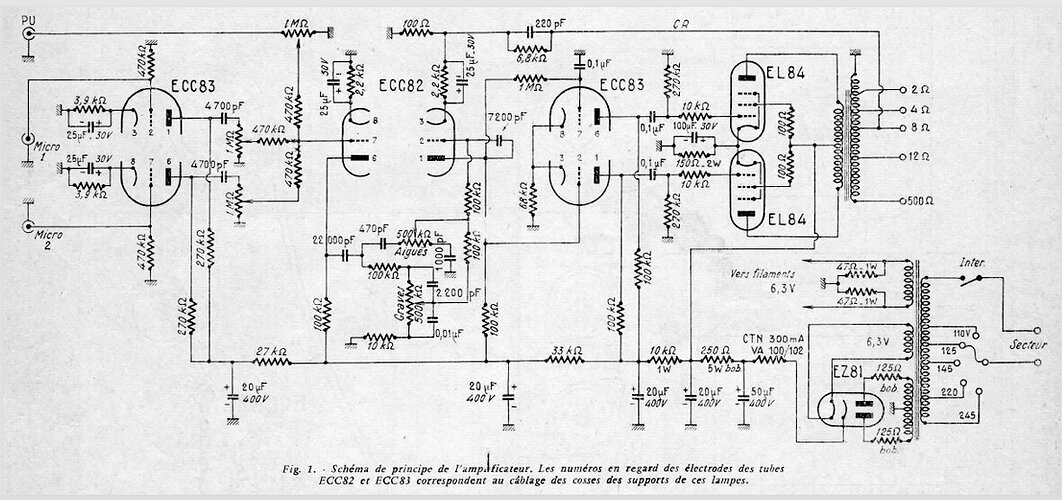

si on prends la peine de faire une fiche pour cet ampli
on trouve 3 schemas
https://www.doctsf.com/grandlivre/preselection.php?o=l&flast=1&flarf=ECC83,ECC82,ECC83,EL84,EL84,EZ81
pour la mise sous tension une lampe filament de 60 a 75W en serie avec l’ampli
Les 3 schémas (deux semblent identiques, je ne suis pas habitué à lire les schémas) ont bien les mêmes tubes que le Perelec mais les montages semblent différents et ils possèdent plus de condensateurs
Par exemple le ST 15 possède 4 condensateurs de 20uf-400v, 1 de 50uf 400v (tête de filtrage) 4 condensateurs de 25uf-30V, 1 de 25uf-50v et 1 de 100uf-30V
Le Perelec possède 1 condensateur de 50uf-500v (en tête de filtrage) 1 de 32 uf-500v 1 double 16uf+16uf-500 et 1 de 50uf-50V
Mes connaissances sont très limitées, je vais essayer de poursuivre quand même en changeant les 4 condensateurs de filtrage et en remplaçant le 2X16 uf par deux de 22uf.
bjr,
dépanner un appareil ce n’est remplacer des composants au pif en priant ensuite que ça fonctionne!
Le dépannage c’est avant tout DES MESURES.
Si vous n’en etes pas capable confiez l’appareil à un technicien compétent.
Si vous etes pret a vous investir dans une procédure logique il va falloir acquérir quelques connaissances de base:
Ensuite la première chose a tester c’est le transformateur d’alimentation:
pour cela on va brancher l’appareil en enlevant la EZ81 et ce branchement se fera avec une ampoule en série:
l’ampoule sera une ampoule a filament (les anciennes) de 60 ou 75 watts.
ce montage peut etre facilement réalisé avec une rallonge secteur:
Apres un bref éclat l’ampoule doit s’allumer tres faiblement: si c’est le cas le transfo est bon on pourra continuer!
Si l’ampoule s’allume franchement on débranche vite: présence d’un défaut!
