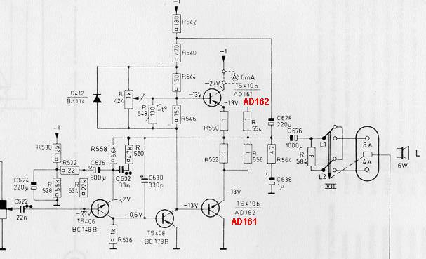

Amplificateur philips 22RH580. Canal de droite en panne. Transistor AD161 fume
Amplificateur philips 22RH580. Canal de droite en panne. Transistor AD161 fume et fusible alimentation fond a la mise sous tension. Le canal de gauche fonctionne parfaitement si je deconnecte l’AD161 en question. Quel est le composant de l’etage de droite qui pose probleme?

je joins le schéma pour y voir plus clair (les deux étages sont identiques) :
4 transistors a vérifier : commencer par AD162/161 puis remonter jusqu’à l’entrée comme sur le schéma.

Attention sur le shema de philips il y a une erreur d’inversion des 2 transistors de puissance. Le shema shema suivant est plus en adeuation avec ce que je vois dans l’ampli. A+
Les R550/2/4 et 6 sont des fils resistances qui ne sont pas sur le circuit impimé

le schémas est très simple et semblable à celui utilisé sur les auto radios de la même marque
il n’y a aucune protection en cas de court circuit de la charge
faut chercher une paire AD161/162 d’origine et vérifier les deux autres transistors et la diode pour le bias

bonne observation
par contre comme vous l’avez certainement constaté
les symboles de ces transistors finaux sur le schéma sont corrects
410 a pnp
410 b npn
