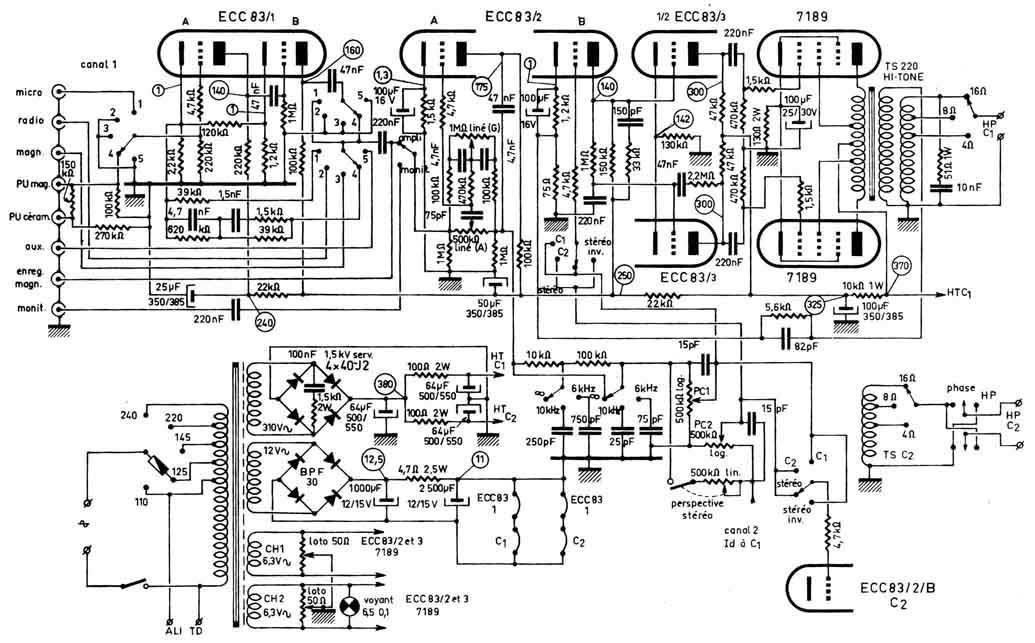

Amplificateur TEN ou Hitone H215i
Je suis à la recherche du schéma d’un amplificateur TEN. Il n’y a plus les tubes de puissance, a priori des EL84 en PP ou des 7189. Sinon 6 x ECC83.

Dans le bouquin de Jean Hiraga, en fin de volume, il y a le schéma du Hi-Tone H220, c’est la version avec 7189 (x4) et les six ECC83.
:wink:
Bonjour, oui le premier lien est le bon, je connaissais ce site. Mais cela ne me donne pas le schéma hélas, par ailleurs si un ampli donné pour équivalent utilise des 7189 ce ne seront pas les mêmes tensions qu’avec des EL84, donc pas le même transfo d’alimentation et celui que je possède est mort.
Il me faut le schéma pour savoir quelles sont les lampes de puissance d’origine et les tensions des enroulements du transfo d’alim. et le reste aussi.

A priori c’était des EL84.
Même sans le schéma tu dois pouvoir déterminer les tensions secondaires du transfo.
EL84 ab1 300V Va / 300V Vg2
Certainement une polarisation automatique par R partagée de 130 ohms ?
Tout cela donne environ 17W sur 8000 ohms.
Ce qui devrait coller à l’énoncé du problème.
Après, il faut regarder ce qu’il y a dans l’alim pour évaluer ce que devait sortir le secondaire du transfo en alternatif.
Sinon, ce n’est pas un ampli super rare… essaye de contacter les gens via les liens que te donnera google et peut être tu tomberas sur quelqu’un qui a une doc ou qui te fera un relevé de mesures sur un ampli existant.
Dans le bouquin d’Hiraga (Initiation aux amplis à tubes), il y a sur la même page le schéma du Hi-Tone H220 équipé de deux 7189 sous 370V et juste en dessous, celui d’un Filson V215S avec deux EL84 sous 320 Volts.
L’enroulement HT du H220 est indiqué: 310 Volts, il suffirait de prévoir une prise à (310 / 370 * 320) 270 Volts.
Yves.
:bulb:
Le H220 semble utiliser des TS différents du TEN / Esart / H215. Ces derniers utilisent des TS Supersonic suffisants pour des EL84 (2x15w.)
Avec les 7189 on dépasse facilement les 20W, ce qui explique certainement le changement de transfo chez Hi-Tone (sinon, ils auraient mis le même TS dans le H220 que dans le H215.)
Donc…
Si André à des TS Supersonic, comme sur les photos des liens, les tubes de sortie sont certainement des EL84.
Après, rien n’empêche de plugger des 7189 dans cet ampli… simplement, sous-alimentées par rapport à leurs maxis, elles ne seront que de bonnes vieilles EL84 équivalentes et cela ne change en rien le transfo d’alimentation, ni le fonctionnement de l’ampli.

Sans trop m’avancer quant au résultat, je vais dès que possible me plonger dans ma doc de l’ARTS où le schéma de ton ampli (215 ou 220 ?) doit certainement se cacher !
Quoi qu’il en soit, EL84 ou 7189 même combat.
Comme je l’ai déjà signalé, un important constructeur US des années 60, n’hésitait pas à coller 400 V, sur son push d’EL84 en Ultra-Linéaire…
Donc avec une HT de 350 V environ, après filtrage, à partir d’un secondaire de 300 VAC, le tour est joué. :slight_smile:
Et que ton ampli sorte 14 ou 15 ou 17 watts, personne ne pourra faire auditivement la différence ! :wink:

schéma du HiTone H220 équipé de 7189.

Je n’ai malheureusement pas le schéma, mais je pense qu’il est très proche de celui présenté par M. Sepellière (merci à lui).
J"avais commencé à remettre en état l’alimentation d’origine à l’aide de ce schéma et constaté que les résistances de puissance 100 ohms 2 Watts alimentant chaque canal étaient des 130 ohms. J’ai juste fait un rapide essai auditif pour voir s’il était réparable. Même avec des tubes plus ou moins fatigués, j’ai obtenu un peu de son … et tout mis de côté pour une restauration sérieuse, car je pense qu’il en vaut la peine.
