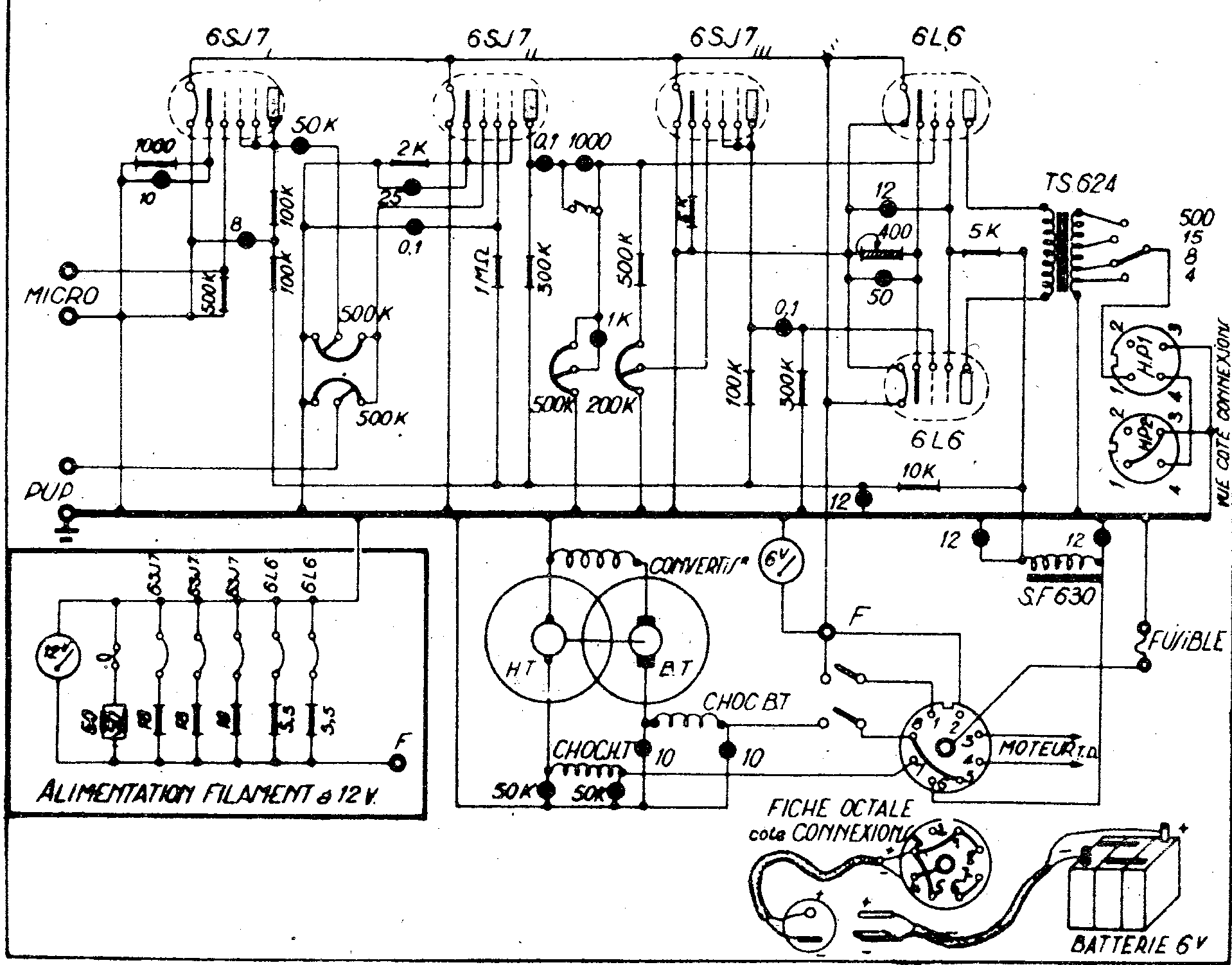

Bonjour, voici un schéma qui peut intéresser certains d’entre vous ?
un ampli développé par Teppaz pour les caravanes de cirque ou la caravane du tour de France ?
un convertisseur rotatif à bord pour la HT
tu as seulement le schema ou tu en a croisé un ?
Pas simple à lire ce schéma
Du moins tant qu’on a pas compris que les gros points c’est des condos
Au départ je croyais que tout était en court-circuit
J’ai déjà le convertisseur , c’est un début :mrgreen:

la commutatrice est sur le schéma et sur la photo (dynamotor)
il ne faut rien de plus…
mais il vaut mieux ne pas arrêter le moteur de la camionnette, pas sûr de re-démarrer
montage des filaments pas futé
si une 6L6 a le filament qui grille, l’autre ne fait pas long feu

et la 1ere fois que je vois des capas représentées par des ronds noirs !

En fait comme Amiot propose ce schéma qui « pourrait interesser certains », je précisais que le plus
difficile sera de trouver la commutatrice… Le reste n’est pas vraiment rare.

la commutatrice, c’est pour le camion
sinon, si quelqu’un veut le construire, il suffit de mettre uniquement le transfo secteur
personne ne va s’amuser à faire une sono mobile à tubes !
et au pire, depuis il se fait des convertos à transistors
