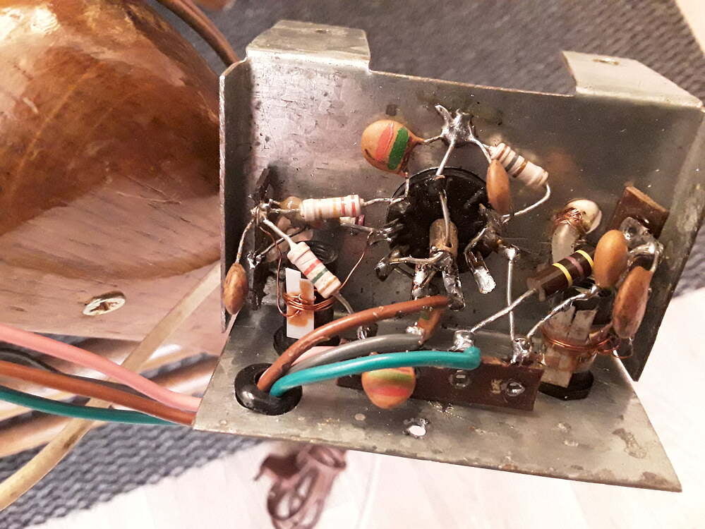

j’en ai une mais à transistors:
==> CURIEUSE ANTENNE FM <==

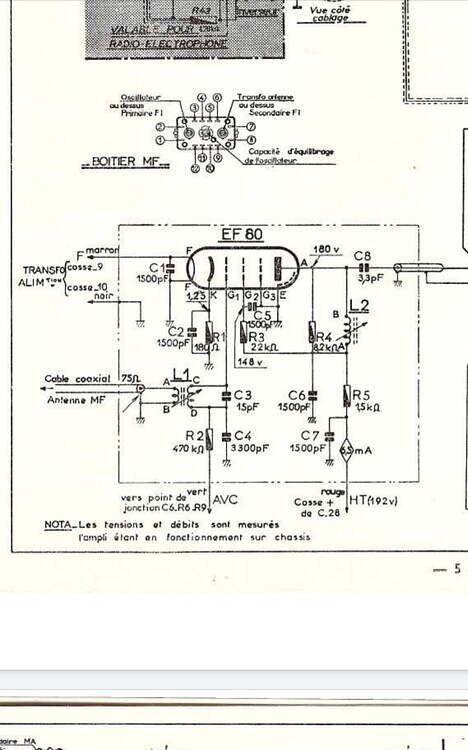

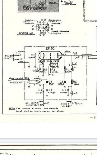

Ici : Récepteur FM avec ECF80 - JL Bourgeois - #246 par bourgeois
Bonsoir Jean Luc. Merci beaucoup
