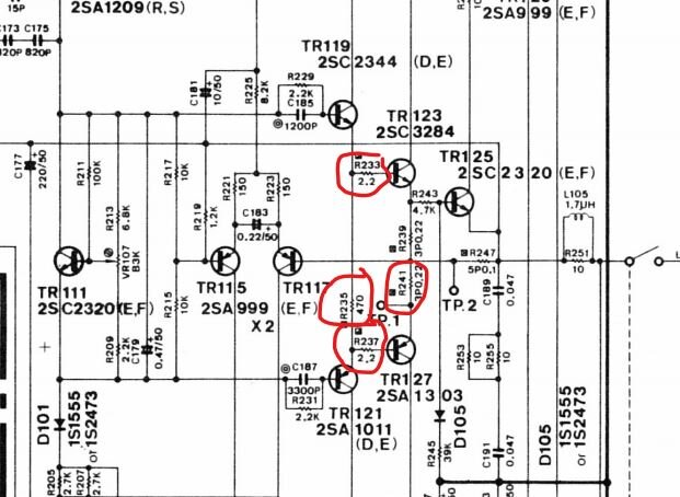

Amplificateur Yamaha A500, court circuit sur un couple de transistors
Voilà le schéma

Pour acquis de conscience, un p’tit coups de Ohmmètre sur la sortie déffectueuse ça donne quoi ? :thinking: (Et sur l’entrée de la partie Switch du relais de protection mais aussi du Switch 107 ?)
Idem, petit contrôle de la prise JK101 ?

Pour répondre à S3b, j’ai fait les mesures sur les sorties.
Je n’ai pas de court-circuit sur les sorties ni sur la prise casque JK101.
Par contre, les transistors de sortie sont démontés sur la voie qui est HS. J’ai déjà remplacé toutes les résistances HS avant les mesures (même si elles n’ont pas d’influence étant donné que les transistors en court circuit sont dessoudés).
Aussi, pour faire les tests quand les résistances ont fumé, j’avais les switchs de haut parleur ouvert donc j’avais éliminé une partie de la sortie.

@radioflip57, et si tu nous mettais en rouge les éléments que tu as changé/qui sont devenus défectueus et d’une autre couleur ceux que tu a testé (et où tu est sur de leurs bon fonctionnement) sur ton schéma ? ^^
TP1 et TP2, ce sont bien les points de mesure pour le réglage ?
TR117 et D105 racontent quoi ?
La panne peut donc bien se situer côté « driver ». Je laisserais les pro confirmer ou infirmer ^^
Oui TP1 et TP2 sont les points pour mesurer et ajuster le bias.
D105 est ok car je l’avais mesurée.
TR117 ne présente pas de court-circuit au multimètre.
Je vais dessouder tous les transistors et les passer au testeur demain.
si on regarde sur le schema ce qui a cramé
R 241 HS consequence de la mort de TR127 et TR123
une fois TR127 et TR123 morts , leur gain est nul, d’ou un courant trop important dans R233 et R 237
R235 crame consequence d’une tension trop importante a ses bornes fournie par le couple T119 T121
cette tension trop importante est due a une tension trop importante entre les bases de T119et T121
cette tension est fournie pas TR111 et le pot VR107 qui la regle
cette tension est voisine de 4 seuils de tension base emetteur soit 4x0.7 = 2.8V
la cause peut etre un defaillance de TR111 ou du pot de reglage
cela peut aussi etre du a un courant trop important fourni a TR111 par les etages precedents
Merci pour toutes ces explications claires.
J’avais passé le pot VR107 à la bombe à contact et mesuré la résistance et il fonctionne correctement.
Je vais donc démonter TR111 ainsi que TR113, TR105, TR107 et TR109 pour les tester.
Je vous tiens au courant de la suite.
Cordialement
Donc j’ai testé tous ces transistors et ils sont bons.
Dans l’idéal, j’aimerais tester l’ampli sans les transistors de sortie afin de voir si il tourne.
Est ce que l’on peut le démarrer sans A1303 (TR127) et C3284 (TR123)?
Cela permettra de voir ce qui fonctionne au niveau du casque?
Si vous avez des idées de ce coté là, je suis preneur.

— Au vu du schéma, cet ampli aurait une tension d’alimentation de 2x ~45V (Tension de service des condensateurs de filtrage de 12000µ/ de l’alimentation) !
— Essaie de mettre en série avec les lignes d’alimentation 2 ampoules de 24V 21W autant dans la ligne positive que dans la ligne négative, soit 4 ampoules, sur le circuit de l’ampli en panne ! Déjà, ça évitera de faire “flamber” des résistances ! Si ça s’allume “franco”, teste les tensions avec un multimètre. Une fois bien réglé, les lampes ne devraient plus s’allumer !
— A priori, il doit y avoir une coupure quelque part dans le circuit du transistor TR111, ce qui expliquerait une conduction “folle” des transistors de sortie ! Teste donc la tension entre collecteur et émetteur de ce transistor, ou plutôt entre R229 et R231. Si elle dépasse 2,8V, y’a un problème ! Vérifie aussi R209 et R213… Y’en a p’têt’ une de coupée !
— Note : ATTENTION aux soudures sèches ! Y’en a p’têt’ une du côté de TR111… Vérifie !
— Cordialement !

avant tout essai, il serait sage de mettre en série avec l’ampli une ampoule 230V/60w a 75w voir +…
ceci afin d’éviter de tout griller a chaque fois.
vérifier TR119, TR117 & TR121 au passage qui peuvent être foutus.
Je vous remercie pour vos explications qui m’ont permis de trouver la panne.
Herve-P avait raison…
Effectivement, il y avait une coupure dans le circuit de TR111.
J’ai trouvé une soudure sèche à la loupe (ce n’était pas évident autrement).
Il me reste plus qu’à commander des transistors de sortie pour faire un essai complet.
Je vous tiens au courant dès que j’ai tout remonté et que cela fonctionne.
Cordialement
Radioflip
