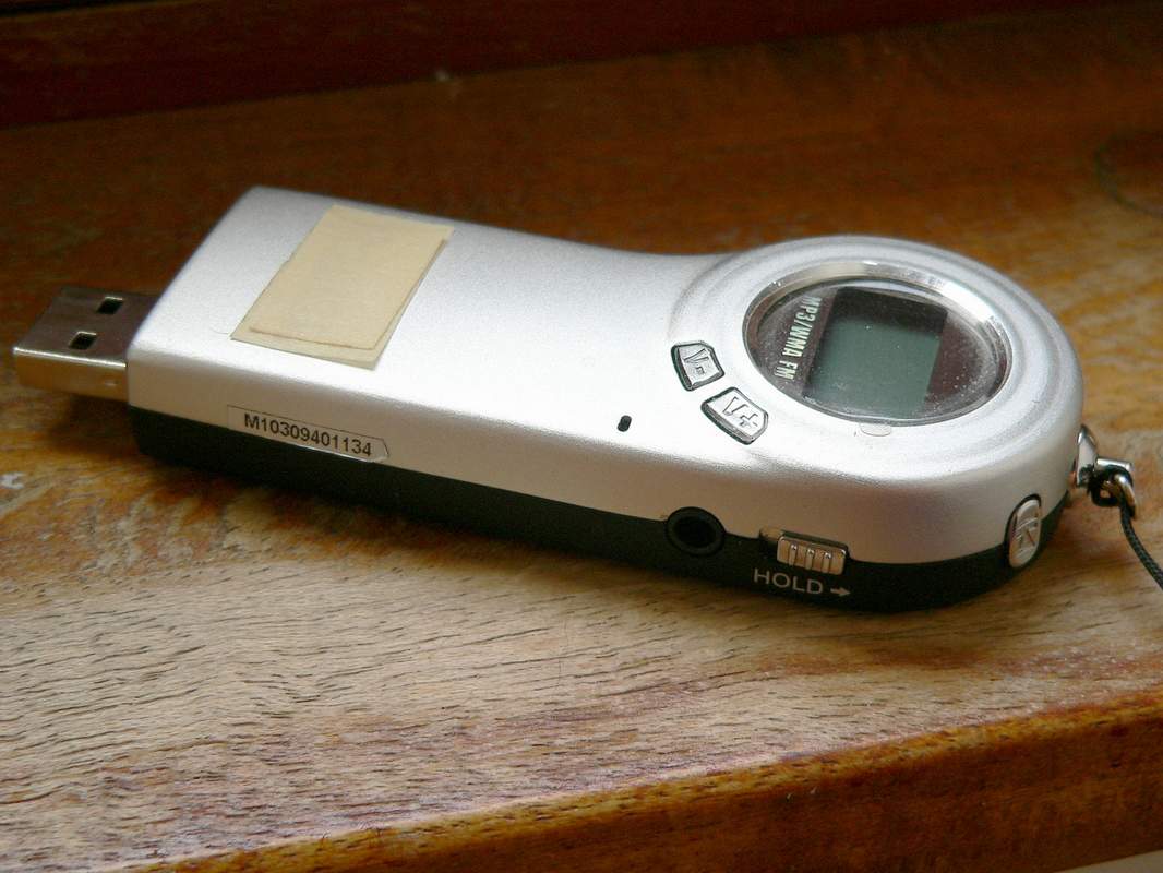

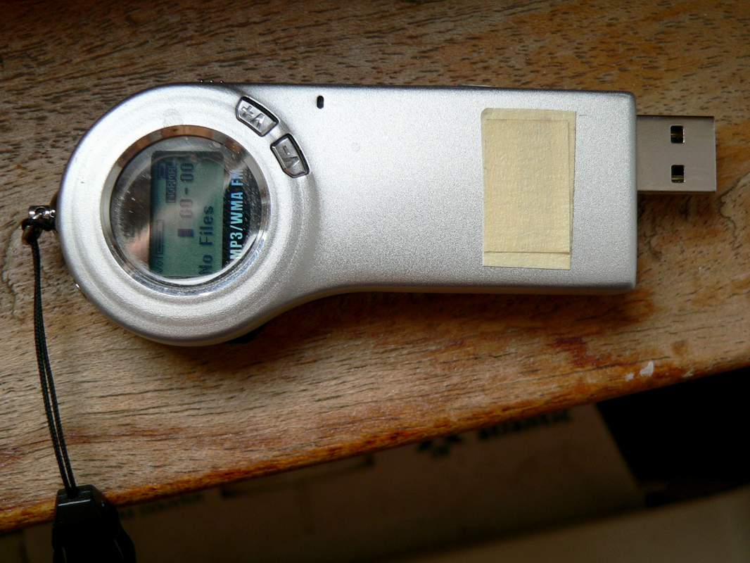

Comme celle-çi que j’ai eue en substitution d’une autre, beaucoup plus simple, qui n’est pas arrivée dans les délais… :question:
En plus des donneés classiques (JPEG,PPT,etc…), elle fait les MP3, WMA, dictaphone, et…radio FM que l’on peut enregistrer et ré-écouter par la prise casque incorporée :exclamation:
