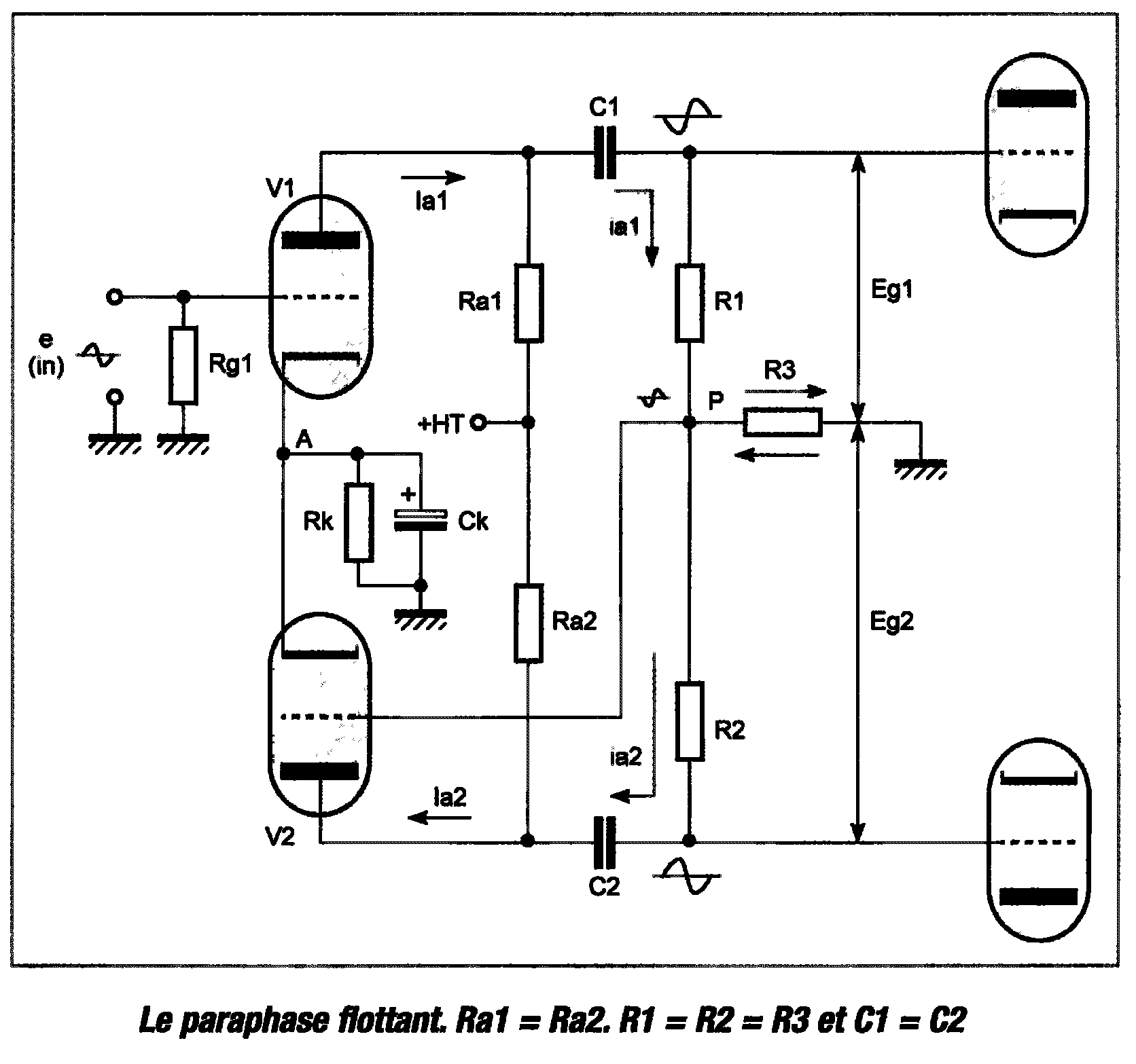

Bonsoir Souris blanche,
Schéma « miracle » peut-être pas, mais c’est tout de même un schéma éprouvé et bien conçu.
Le choix du déphaseur type « paraphase flotant » s’inspire du sch du Quad II, qui très stable, permet une symétrie parfaite et un taux de distorsion très bas.
Voir les deux fichiers joints.
Dans l’Amplifil, et pour conserver une linéarité constante, la liaison entre les anodes des tubes déphaseurs et les grilles des drivers est directe.
La version PP d’EL84 et des transfo TU101 permet un montage « ultra-linéaire », montage qui n’a plus rien à prouver. Pour les plus fortunés, les transfo TU101 peuvent être remplacé par des Hammond type 1609 10Kaa.
Le push fonctionne en classe A jusqu’à 6W environ, puis bascule en classeAB1pour atteindre les 12W que permet le push d’EL84.
L’offset de 48Vdc appliqué au 6.3Vac des filaments élimine les bruits et ronflements indésirables.
L’amélioration constante des schémas anciens aboutit à des montages de grande qualité.
