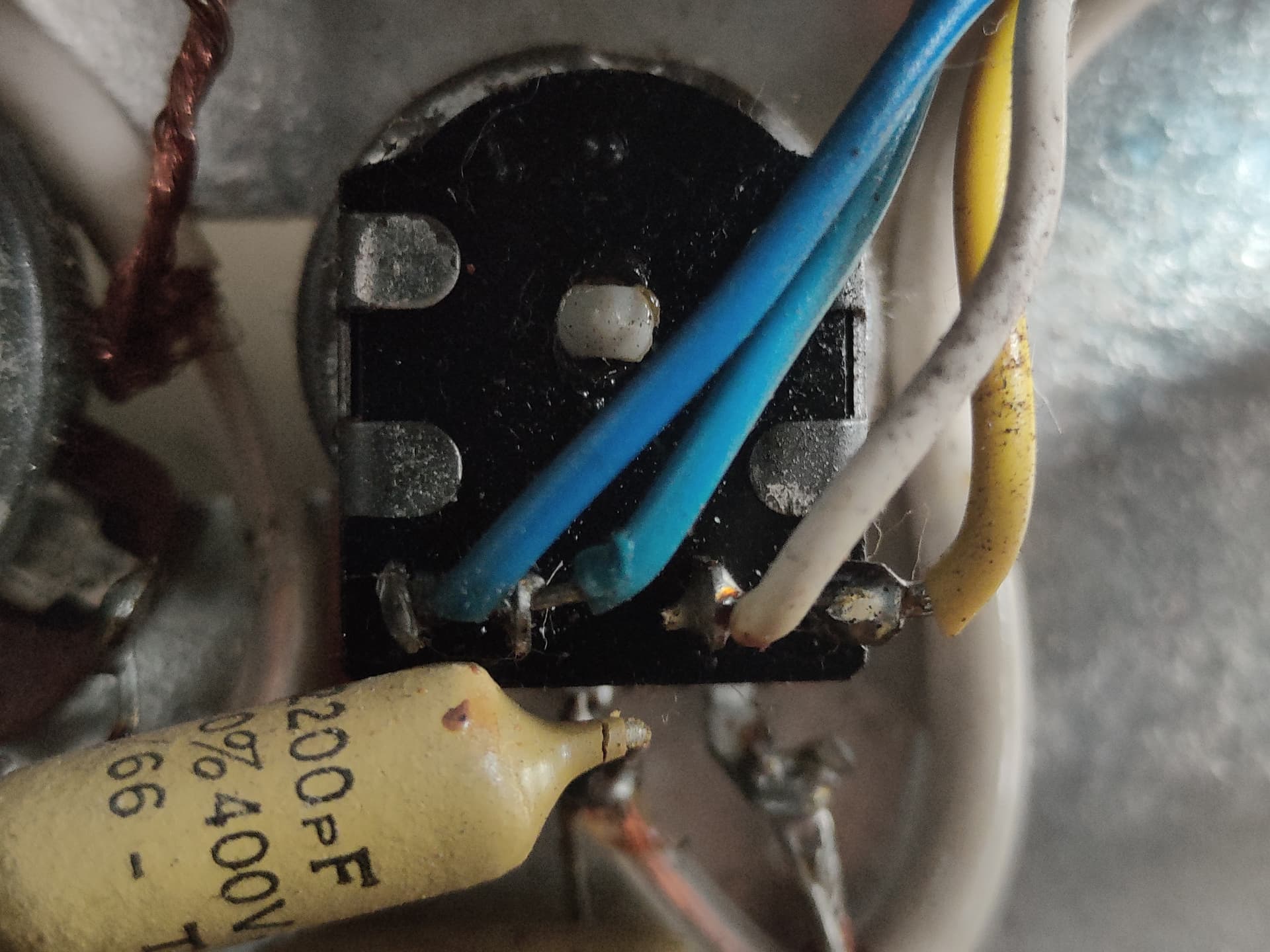

Cela arrive ici coté potard. et entre les blanc/jaunes, cela semble aussi un contact sec en ouvrant le click du bouton volume (d’après le multimètre).

Trois fils ? En regardant de près (mes excuses, car, j’ai conscience que ce n’est pas facile, pour tout le monde), on voit, qu’il y en a quatre ; Rouge/Blanc /Bleu-clair/Bleu-foncé. Ce qui rend plausible la double coupure (photo du « post » 22).
exact, ma vue me joue des tours, il y a bien 4 fils sur ce bouchon!
quand au branchement cela devient curieux car si on se fie au branchement de la grosse pile plate et horizontale les deux prises intermédiaires seraient utilisées ???
il serait intéressant de relever le cablage du bouchon male …en enlevant le capot plastique transparent…

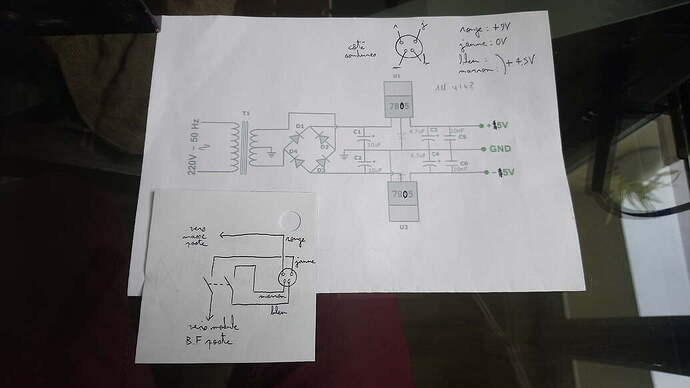

J’ai cet appareil sous la marque Tevea Super FM, et j’avais commencé à le restaurer et y incorporer une alimentation secteur.

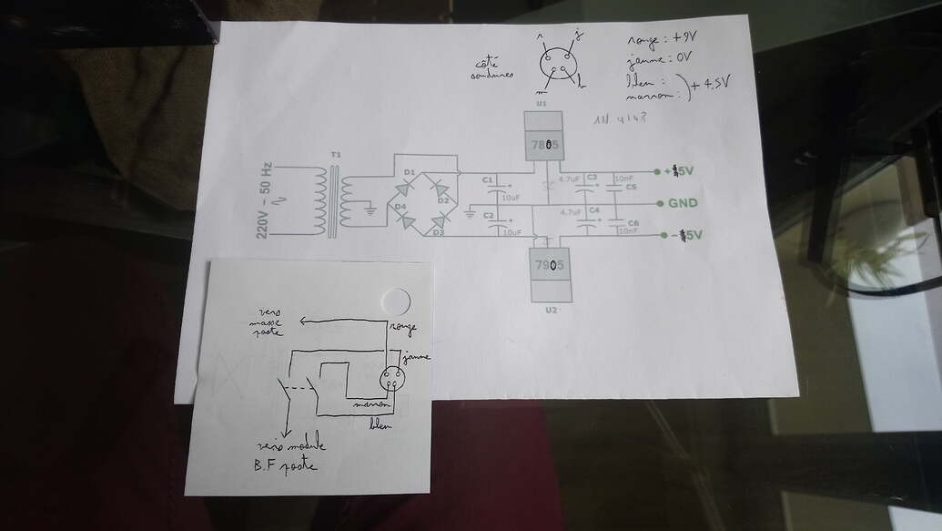

L’alimentation se fait directement en 9V, sans point milieu. J’avais pensé à une alimentation avec prise médiane 4,5V à cause du bouchon à 4 broches et avec 4 fils, et avait commencé à faire une alimentation symétrique +5V/-5V; mais en suivant le cheminement des fils, je m’étais rendu compte que les broches destinées à la prise à 4,5V étaient reliées a un des contacts du marche/arrêt selon le dessin ci dessous:
Ainsi, on peut directement alimenter en 9V le poste, entre les broches les plus espacées. Attention à la polarité, car le plus est à la masse!

Il y a un truc qui m’interpelle Toto974, ton schéma indique le +9V sur le rouge, et le jaune (blanc chez moi) à 0V.
Mais j’avais compris que c’était +9V sur le blanc/jaune et Rouge sur le 0V (et relié à la masse du chassis).
Tu peux clarifiier?
  1. Le deuxième interrupteur sur potentiomètre ne sert que dans le cas de l’alimentation secteur spécifique, dont il fallait couper aussi le primaire.
  2. Faites simple : branchez 9V en provisoire volant jeu de piles et essayez en FM (rien en PO GO sauf la nuit…). Vous avez essayé sur 7V - probablement insuffisant.

D’abord il y a deux fils et en plus ils servent uniquement de marche/arret lorsque l’on utilise une alim secteur externe comme précisé trois ou quatre fois auparavant
@Johannol par rapport à la connectique 4 broches de mon poste, le + 9V est relié à la masse et le jaune au reste de l’electronique.
Comme les couleurs des fils du bouchon 4 broches sont différentes sur ton poste, vérifie bien que ce soit le fil rouge qui est au châssis.
A priori et d’après ta photo du potentiomètre, les deux bleus sont reliés à un des contacts M/A et le blanc du connecteur 4 broches sert à alimenter l’électronique du poste par le fil jaune a travers le second contact M/A.
@Skwierczynski_Jean je m’étais demandé pourquoi deux contacts avaient été montés en série dont un sur les deux broches normalement inutilisées du bouchon d’alimentation, et je n’avais pas fait le rapprochement avec l’option « alimentation secteur ». Du coup je verrai pour utiliser ce contact en passant par un connecteur femelle 4 broches quand je construirai mon alimentation secteur.

Je confirme sinon le problème sur le bouton volume: en augmentant, c’est ultra fort, crachouillis, volume normal, ultra fort, crachouillis, …
Le problème est tellement prononcé que la radio en devient inutilisable. On verra si la KF F2 fait des miracles, mais s’il faut démonter le potard, je transpire d’avance, car j’ai du mal à comprendre comment se démonte la façade (tout semble collé??).

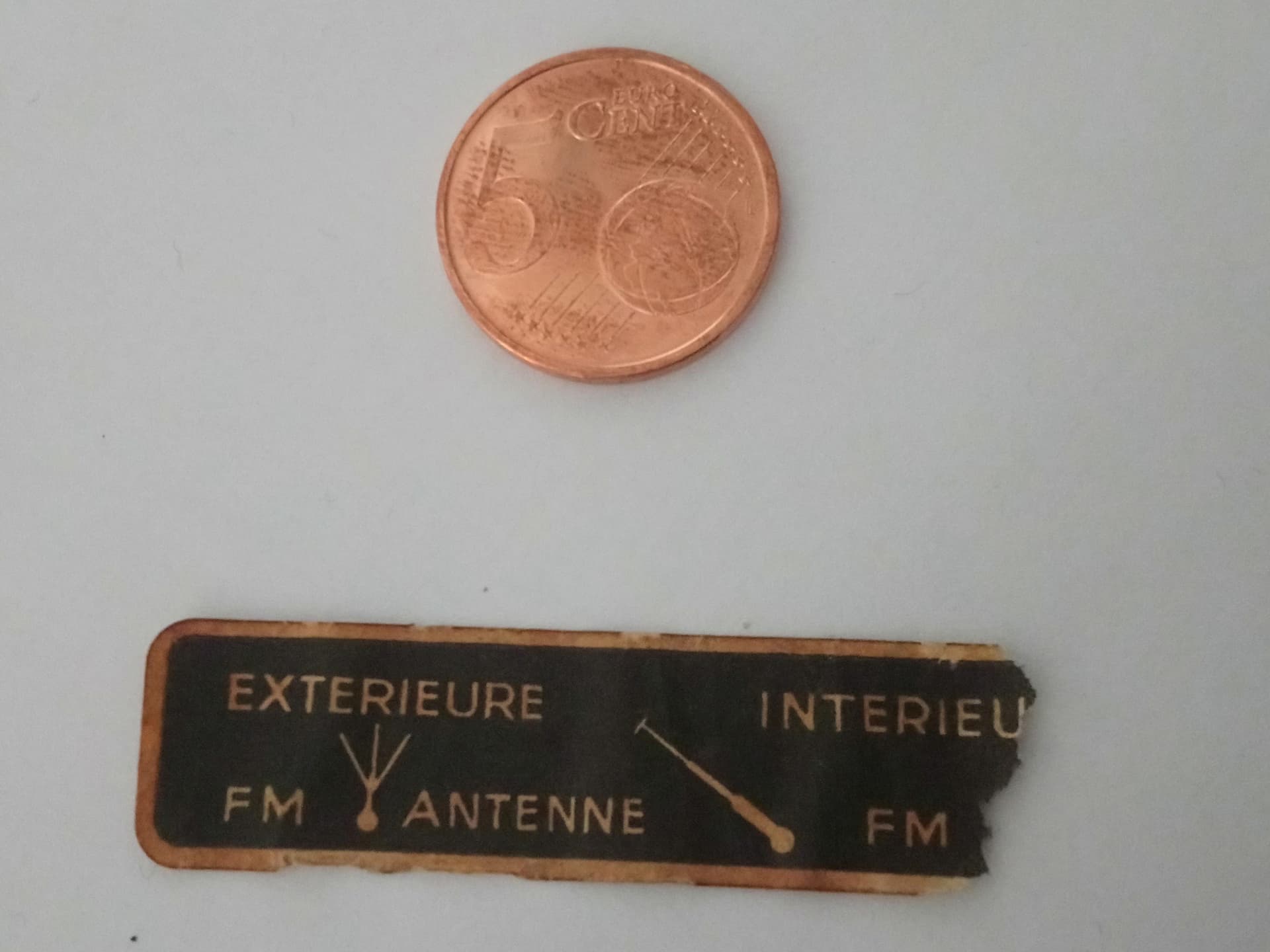

Sinon, c’est très accessoire et cosmétique, mais cela m’occupera en attendant ma bombe H2, sur les 3 étiquettes présentes à l’origine sur la face arrière, je n’en possède que 2 (dont une s’est décollé devant moi lors de l’achat !), et il me manque celle expliquant les prises antennes AM/FM.
Si quelqu’un possède celle qui me manque et me fait une jolie photo, je pourrais la reproduire en vectoriel, ainsi que celles que j’ai afin de faire un PDF téléchargeable/imprimable pour la rubrique « DOCS et Schémas ».

Pour mon poste, j’avais prévu une alimentation exclusivement secteur avec un petit transformateur 230/15V à étrier suivi d’un pont redresseur et d’un régulateur de tension 7809 avec filtrage et découplage sérieux. Le tout dans un boîtier en bois ou en plaque cuivrée aux dimensions du logement de l’ancien bloc de piles.
Une photo de l’étiquette des entrées antennes, malheureusement un peu abîmée à droite mais sans doute « reconstituable » par ordinateur.
A moins que que quelqu’un en ai une en meilleure état à te montrer…

Au passage, j’ai trouvé une nouvelle variante même pas référencé comme tel sur doctsf, et sur les faces arrière, on voit un peu le reste de l’étiquette avec la 2eme antenne en symétrie.
