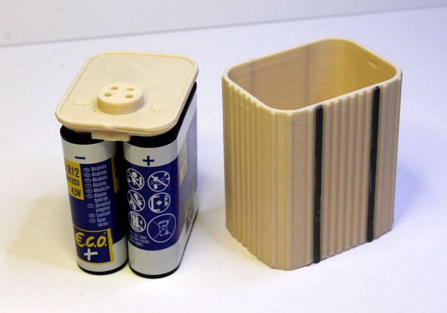

J’aimerai préserver/restaurer au maximum l’électronique originale, et pour le boîtier qui me manque, faire une copie en impression 3D, mais actualisé: batterie rechargeable, réducteur de tension 5V et récepteur BT (voir un Arylic Up2stream wifi si cela rentre) connecté à la prise DIN/bouton CAF, donc sans toucher ou dénaturer l’original mais en ayant un usage moderne possible. N’hésitez pas pour toutes suggestion ou exemple de réalisation. :wink:

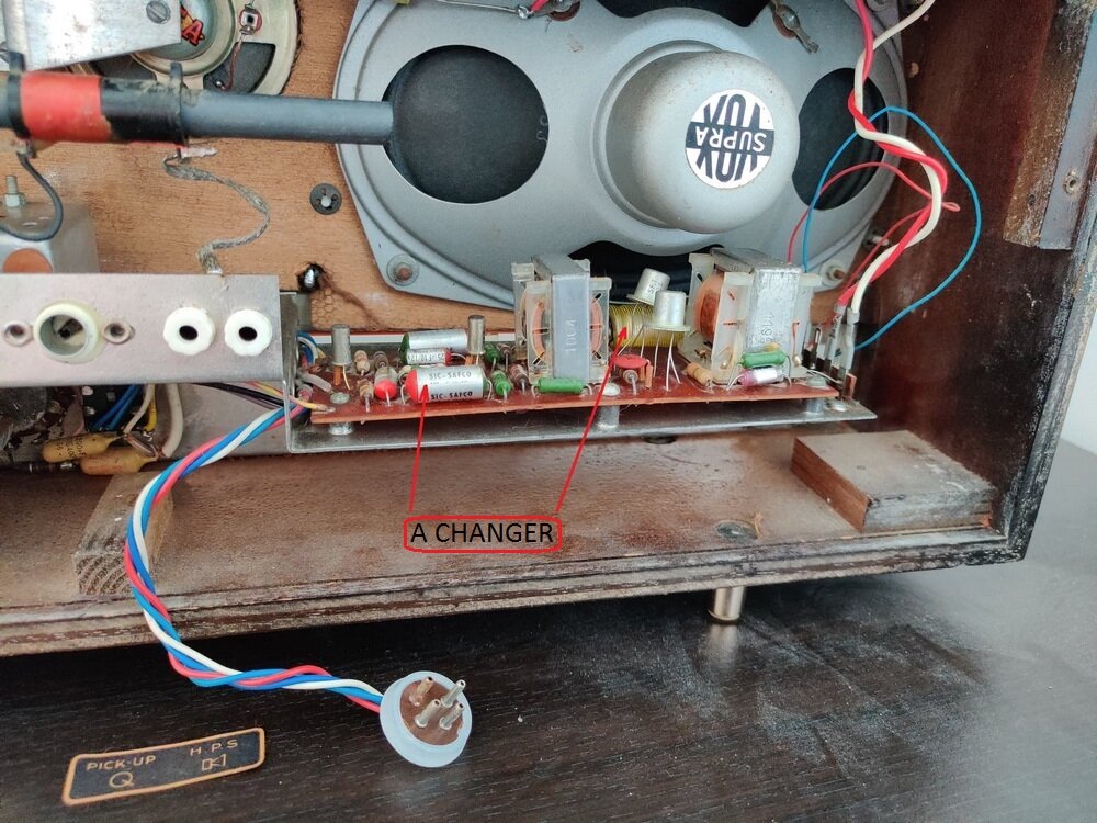

Sur l’Amplix Intermezzo, j’ai ce connecteur à 4 broches.
  1. Savez vous s’il s’agit d’un connecteur propriétaire, ou porte t’il un nom? Histoire de savoir si c’est achetable ou bien a minima trouver des specs pour en refaire un en impression 3D + connecteurs laitons. Sinon, ça sera pied à coulisse. :smiley:
  2. De ce que j’ai compris, c’est 9V, avec le + sur le blanc, 0 sur le rouge. Et les 2 fils bleus sont sur le potentiomètre pour l’allumage. Utilisable comme un contacteur. Cela vous semble cohérent?
  3. Il y aurait eu une version ou possibilité 230V, vous sauriez comment? La carte à droite possède un transfo, mais globalement cette carte me semble + etre l’étage d’amplification (sans plan…). Quelqu’un sait comment était géré ce 220? Par une alim qui prenait la place du boîtier pile?

  5. J’ai fait un nettoyage très précautionneux, je voulais regarder si à minima d’aspect aucune résistance ou condo n’avait de visuel douteux. Tout semble en ordre. Il y a un pétard jaune caché derrière que je serai tenté de remplacer peut être par précaution ensuite. Il a 60 ans quand même… même s’il semble état neuf. Bref, envie de tester maintenant.

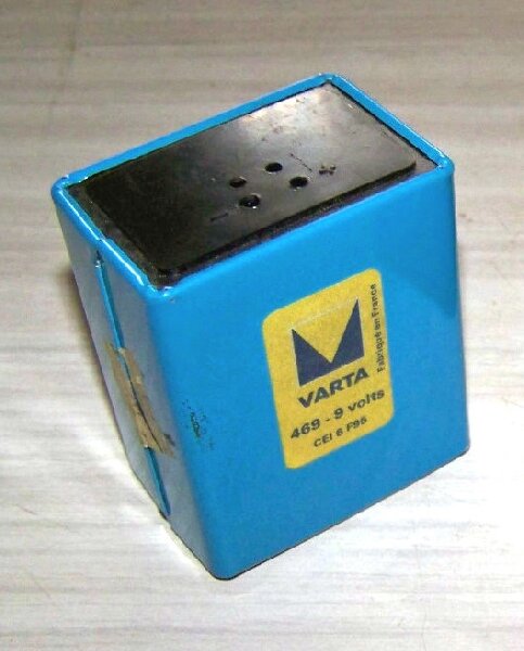

La pile de 9V est introuvable:
mais on peut la remplacer par un coupleur avec 6 piles R6 (AA) qui a une sortie sur fils et on se raccorde sur les fils d’alimentation du poste!

Je viens de remarquer qu’il y a 3 fils d’alimentation, donc, on pourrait supposer :
bleu négatif
blanc +4,5V
rouge +9v
a confirmer?

Les 2 fils bleus semblent être une commande pour l’alim:
  • Résistance infini lorsque le volume est à 0 / éteint
  • Résistance nulle lorsque le volume a passé un « click » / allumé.
Je n’interprète pas ceci comme un 4.5.
Sinon, je viens de tester avec une alim (normalement 9V mais démarre à 12 non chargé), et un régulateur LM7508 pour me rassurer (7.0V mesuré).
L’appareil démarre, fait un bourdonnement de fond + crachouillis. Et le volume fait des crachouillis lorsqu’on le tourne.
On s’attend à capter une station… mais rien.
Déjà je commande illico une prise DIN pour tester sur une entrée ligne avec un lecteur externe, mais je ne peux que penser à un autre topic du même modèle où le potentiomètre était en cause.
Dois-je enlever le régulateur ou bien 7V c’est déjà suffisant en l’état?
Sinon j’ai oublié de le dire, la pièce imprimé en 3D correspond bien à celle posté par Radioman33 , mais ne rentrerai pas dans l’Amplix, où il faudrait un modèle « plat ».
Le connecteur semble identique. Mais j’ai pu m’en sortir en « reformant » des mini cosses en laiton.
Cependant, quel beau travail les pièces proposés par https://www.radios-tsf.com/piece-detachees/ !!!
Pour l’impression 3D, si le poste fini par marcher, cela ne sera pas trop de boulot de modéliser un truc pour supporter le connecteur d’alim, une batterie et une carte bluetouch / Wifi, je commence à avoir l’habitude (pour les trucs géométrique/utilitaire), et cela fait sacrément gagner du temps.

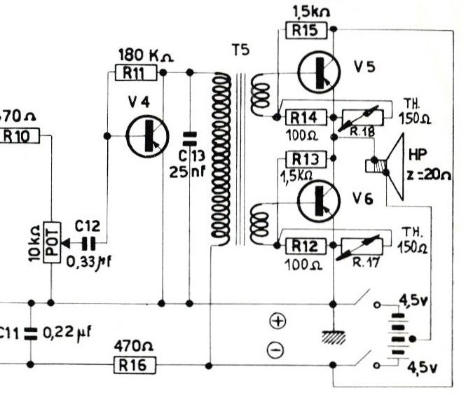

Pour l’alimentation à point milieu (trois fils), il faut deux piles de 4,5V, ou une alim double avec un point commun.
Je pense que le potar comporte un double interrupteur, pour couper les plus et moins, comme dans les PP9 de Clarville par exemple. (voir schéma).
Il faudra de toute façon changer les quatre sic-sfco (rouge et vert), ainsi que le condo chimique jaune de mauvaise réputation, qui doivent être sec.
Tous les autres composants sont visuellement bons.

Le coupleur pour deux piles 4,5V est trop gros, la pile qui va bien est celle-ci, mais ne se trouve plus, c’est une 9V avec deux sorties intermédiaires.
On peut se débrouiller avec deux coupleurs de trois piles R6, ça n’a pas la même autonomie, mais ça tient dans la place.

PILE_9V_6R20-SAFT_LECLANCHE-
oui, cette pile je l’ai eu moi aussi dans un « pizon-bros »…!
Ce qui m’étonne c’est qu’il n’y a pas de prise à 4,5V car le montage avec une prise à demi tension était fréquent à l’époque…
Pour les condensateurs il faudra en effet remplacer ces sic-safco avec les bouts rouge et vert de sinistre réputation, pour les crachements un peu de produit « KF CONTACT » permettra de les supprimer.
si il y a 3 fils sur le bouchon de l’alimentation c’est que le poste a besoin d’une tension intermédiaire pour fonctionner : il serait intéressant de suivre le fil blanc et voir où il est raccordé (relever une partie de schéma)…
Attention aussi aux mauvais branchements, ces transistors au germanium sont fragiles et n’acceptent pas les erreurs !

Je ne suis pas super confiant pour ce branchement intermédiaire fil bleu-clair, bleu-foncé, car entre du 0 -4.5V-4.5-9V et du 0-3V-6V-9V, ce n’est pas pareil. Mais, avec une résistance de 0.4Ohm entre les 2 bleus lorsque le volume est en marche, je préfère jouer avec du 4.5V :wink:
Les sic-safco sont marqués « 100uF 10 12 v », remplaçable par des chimiques 100uf 16v? Et le rouge/vert des sic-safco, vous connaissez la polarité?
Le gros jaune fait lui son timide, la valeur est non visible, il faudra attaquer un démontage (ou en plus il faut dessouder des trucs pour l’atteindre, cela attendra demain).
Rouge c’est positif et vert négatif mais selon moi pas de précipitation dans le remplacement de ces condensateurs.
Tous sont certainement encore ok, ce n’est pas le même cas de figure dans un récepteur à transistors portable à piles où rien ne chauffe et qui est utilisé modérément ou dans un téléviseur utilisé des heures tous les jours et où la température intérieure favorise le vieillissement de ces condensateurs.
