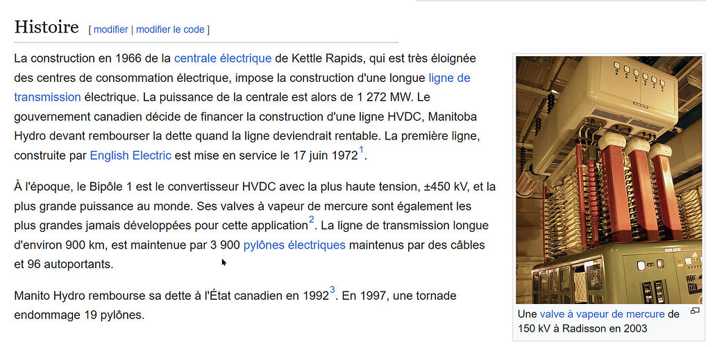

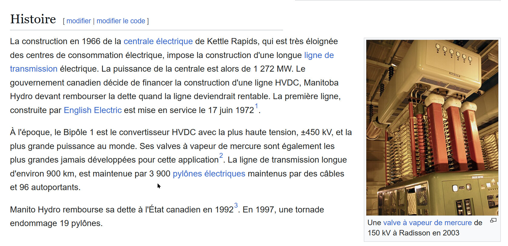

Si c’est bien ce type de lampe, j’attire votre attention sur le dernier paragraphe de l’article.

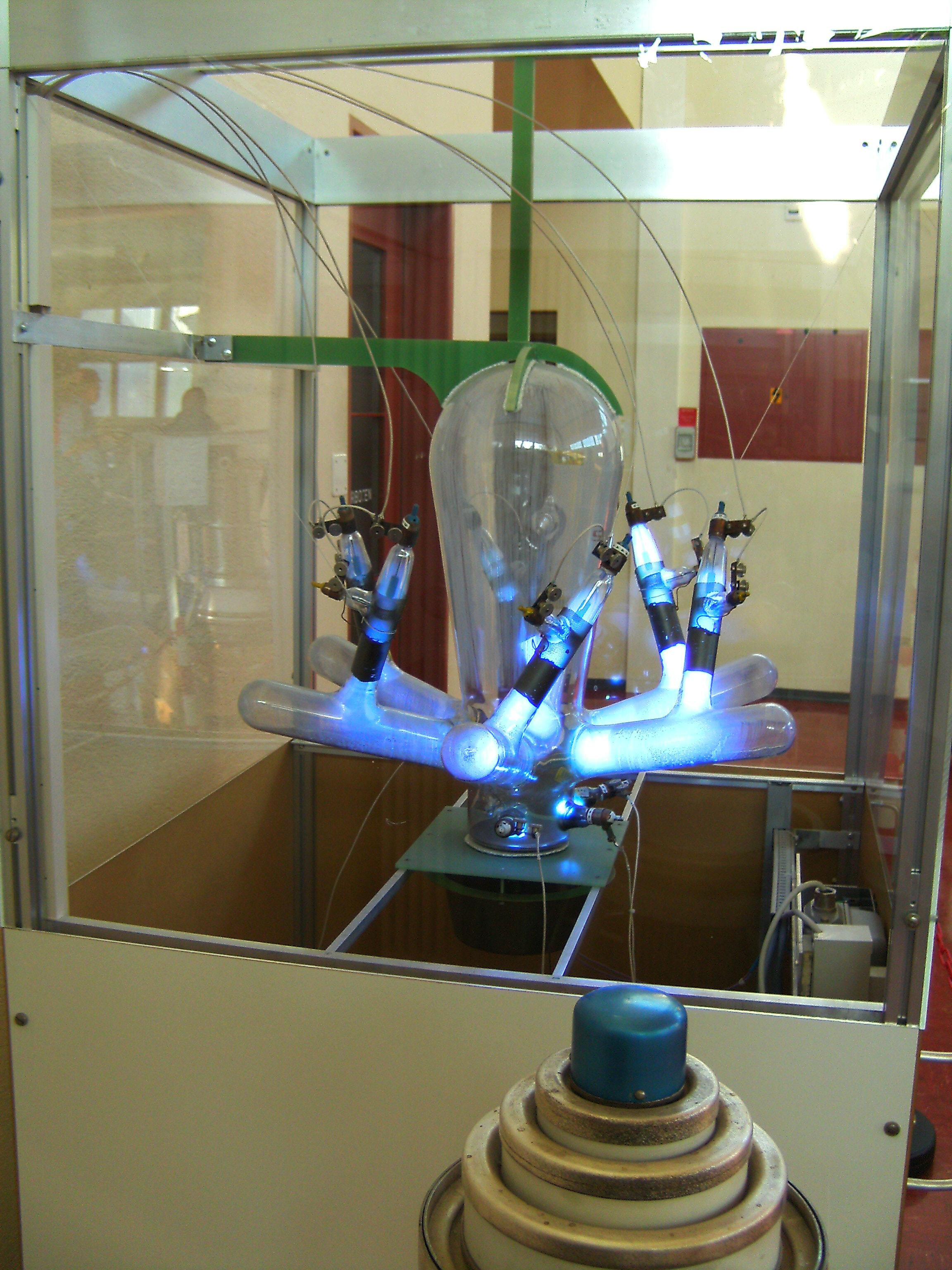

On peut avoir une photo de la bête ?

N’hésitez pas à poster plusieurs photos de la chose :slight_smile:

220 000 Volts, c’est pas un peu beaucoup pour du redressement?

Sauf que pour ce genre de matériel destiné au transport d’électricité, on note un certain encombrement de l’installation…
