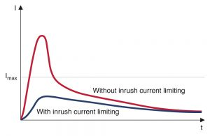

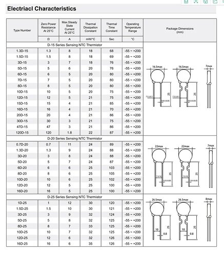

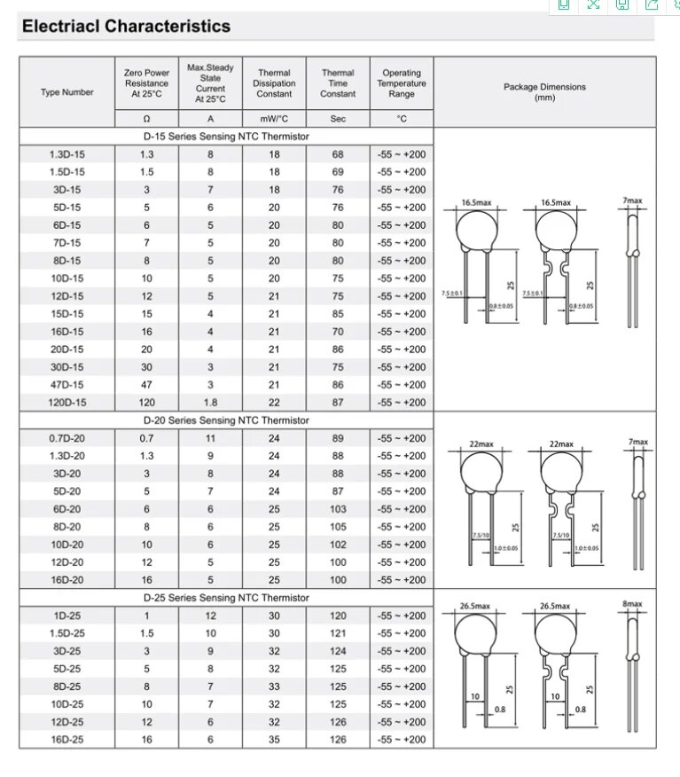

Parce que ce qui fait casser le filament c’est le courant de démarrage à froid,
essayez de rajouter en série sur l’alimentation 230V une CTN qui va le réduire.
On en trouve aussi dans les alimentations à découpage ( Bloc alim d’ordinateur).
J’ai fait ça sur plusieurs de mes appareils et depuis, plus de problèmes.

effectivement, une CTN est aussi une bonne solution (sa résistance élevée à froid limite le courant d’appel, et sa résistance faible mais non nulle , à chaud, modère un peu la tension à chaud) mais il faut choisir et trouver la bonne, bien dimensionnée (c’est moins évident) et ça chauffe un peu plus que l’autotransfo ou le transfo …Les diodes tête bêche en série avec la lampe pourrais aussi convenir, mais il faudra qu’elle soient très largement dimensionnées , car le courant d’appel à froid est de l’ordre de 10 fois celui à chaud , soit près de 100A (ça risque de conduire a mettre des diodes encombrantes, et pas toujours faciles à trouver)

J’ai mis en pratique l’astuce de la CTN sur des 100W E14 230V et elle me donne satisfaction car ces lampes tiennent beaucoup plus longtemps.
