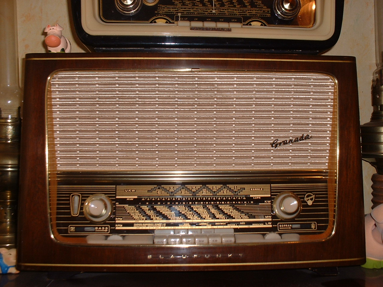

Je cherche une ampoule pour poste galene Blaupunkt, modèle granada .L’ampoule défectueuse porte un n° 355?) je ne sais pas à quoicela correspond. J’avais commandé sur ebay une ampoule TSF Radio lamp Mazda Belvu EL84/68Q5, elle ne convient pas (10 “piques” au lieu de 9) merci

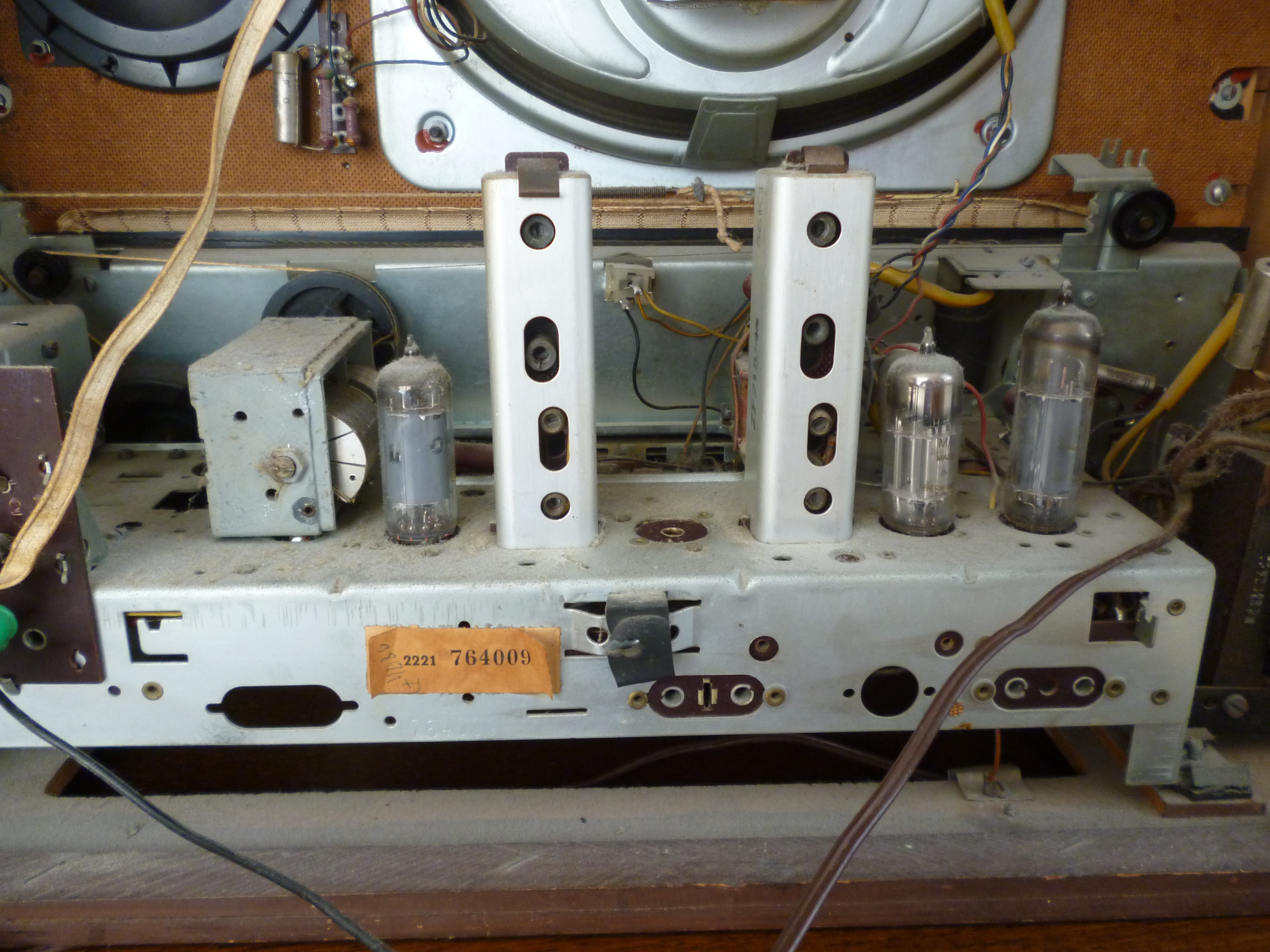

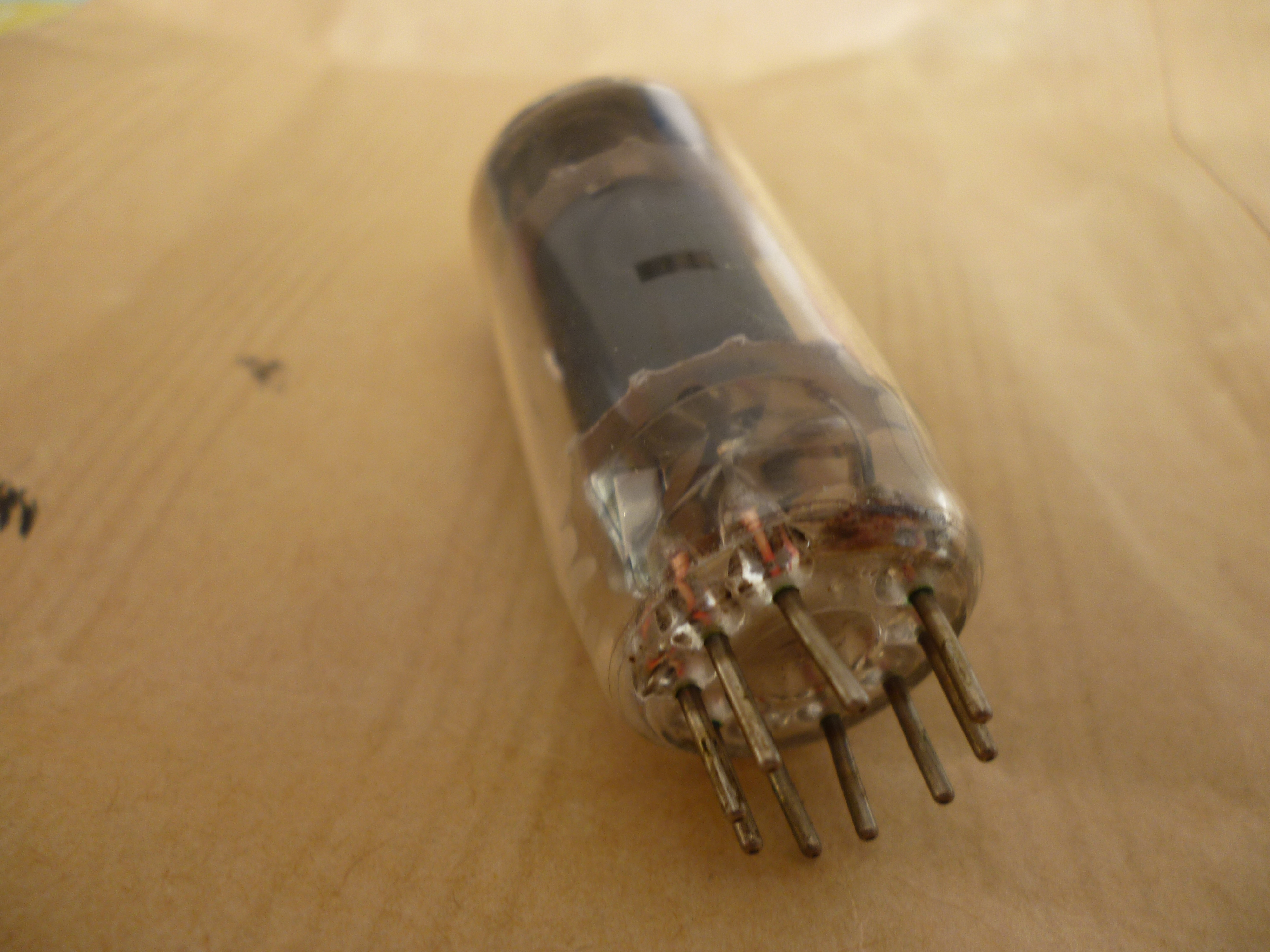

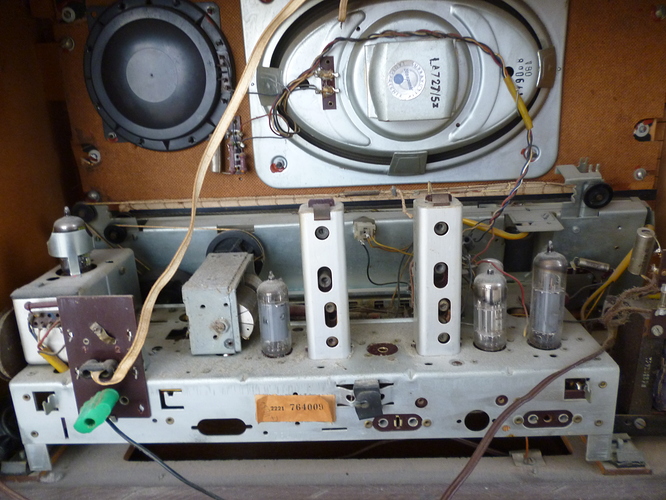

Comme suggéré je joins la photo du poste ainsi que celle de l’ampoule défectueuse. J’ai relevé sur le châssis un n° 2221 -764009 ; sur le haut parleur une référence LA 727/5z
Tout cela vous parle-t’il? merci par avance

votre ampoule ne va pas du tout , elle n’a que deux piques

Bonjour Marijo,
Des Blaupuinkt Granada, il y en a 11 modèles, il faudrait nous dire quel sont les chiffres après Granada, par exemple Granada 21 300

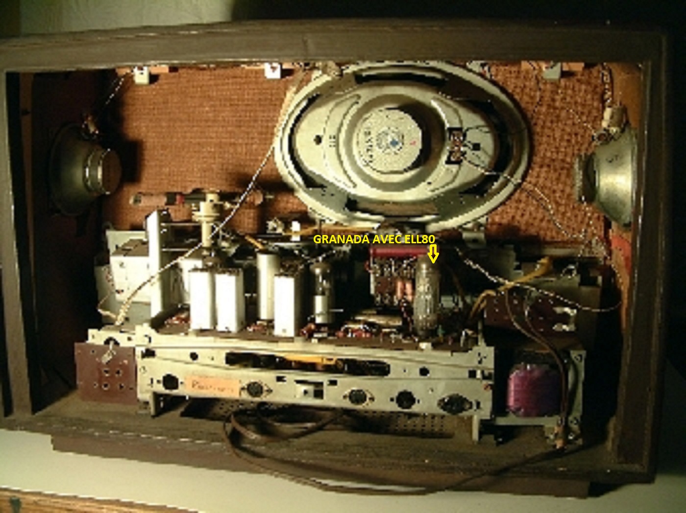

La lampe finale peut être une EL84, ou une ECL86, ou une ELL80, ou ?
En tout cas ces lampes ont 9 broches, 10 ce n’est pas possible en principe…

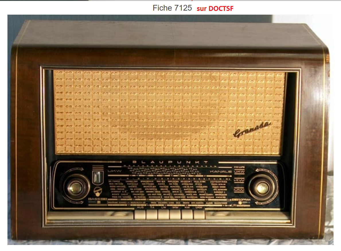

J’ai une hypothèse…

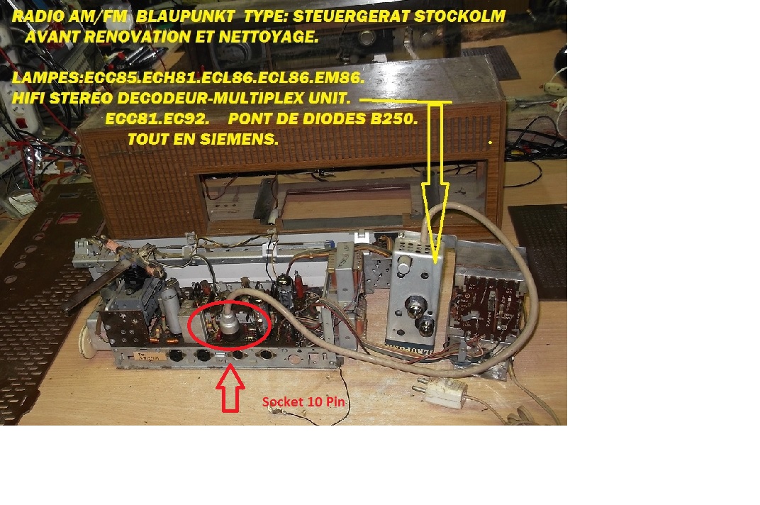

Certaines radios Blaupunkt étaient équipées du décodeur stéréo Grundig (ou inversement ?) comme sur la photo ci-dessous d’une rénovation de Michel81 où l’on aperçoit un décodeur 6 qui a la particularité d’avoir un socket à 10 pin.
Si le décodeur n’y est pas (ou plus), il pourrait sembler manquer une lampe…à 10 pin !
Ce n’est probablement pas le cas, mais un tube à 10 broches c’est possible : la ECF200 avait 10 broches.
Bonne soirée,
Louis V.

Bonjour. J’ai ajouté à ma demande laphoto du chassis du poste ainsi que celle de l’ampoule défectueuse. Bonne journée

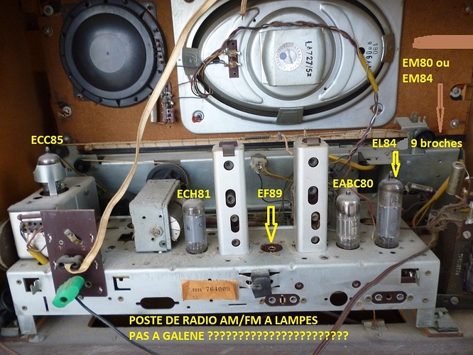

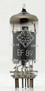

l’ampoule qui vous manque est certainement
une EF 89 http://www.mif.pg.gda.pl/homepages/frank/sheets/020/e/EF89.pdf

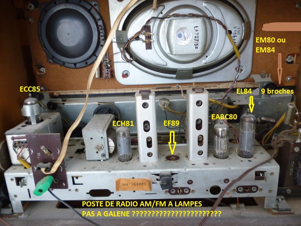

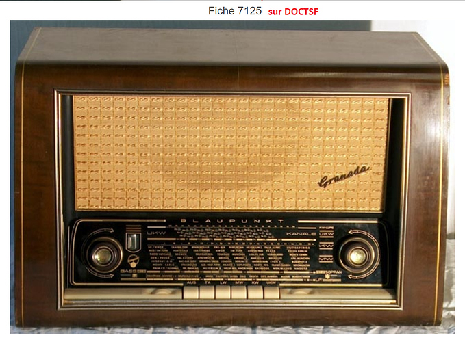

Ce poste est un Granada 2221 de 1955, primo il ne peut y lui être adjoint un décodeur stéréo parce que l’appareil est mono et qu’ensuite la stéréo n’existait pas encore.
Par ailleurs, le jeu de tubes est classique ECC85 ECH89 EF89 EABC80 EL84, lle trou manquant est celui de l’EF89, de là à croire qu’il suffira de le remplacer pour que l’appareil repart sans problème, il y a une certaine marge, pour ne pas dire une marge certaine.
J’ai lu la discussion à la diagonale, mais je n’ai pas souvenir avoir lu qu’il fallait préciser que cet engin était tout sauf un poste à galène, lol

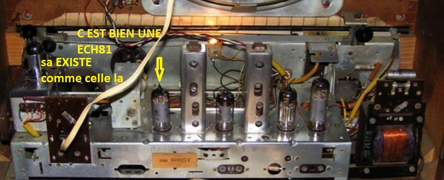

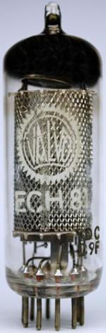

En y regardant de plus près, j’ai l’impression que l’EF89 est placée à la place de l’ECH81 qui serait elle bien manquante.
UIl faudrait peut être commencer par vérifier la référence des lampes encore présentes, sachant que l’ECC85 et l’EABC80 sont à leur place.
Salut Jeff et tous

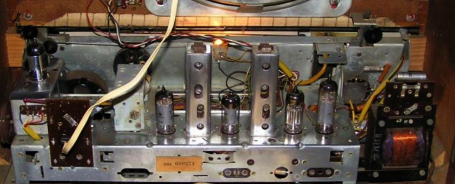

Pas si sur , regarde la photo suivante !
Sur la photo suivante, l’ EF89 a un petit cylindre pour ses électrodes, et pourtant normalement c’ est un gros cylindre …Par contre la lampe en place de l’ ECH81 n’ a pas le look habituel, l’ ECH81 a généralement l’ aspect d’ un grillage couleur nickel A croire que le chassis de la photo de museum a également des permutations et des lampes non appropriées.Il faut donc regarder la réf inscrite sur les lampes en place …

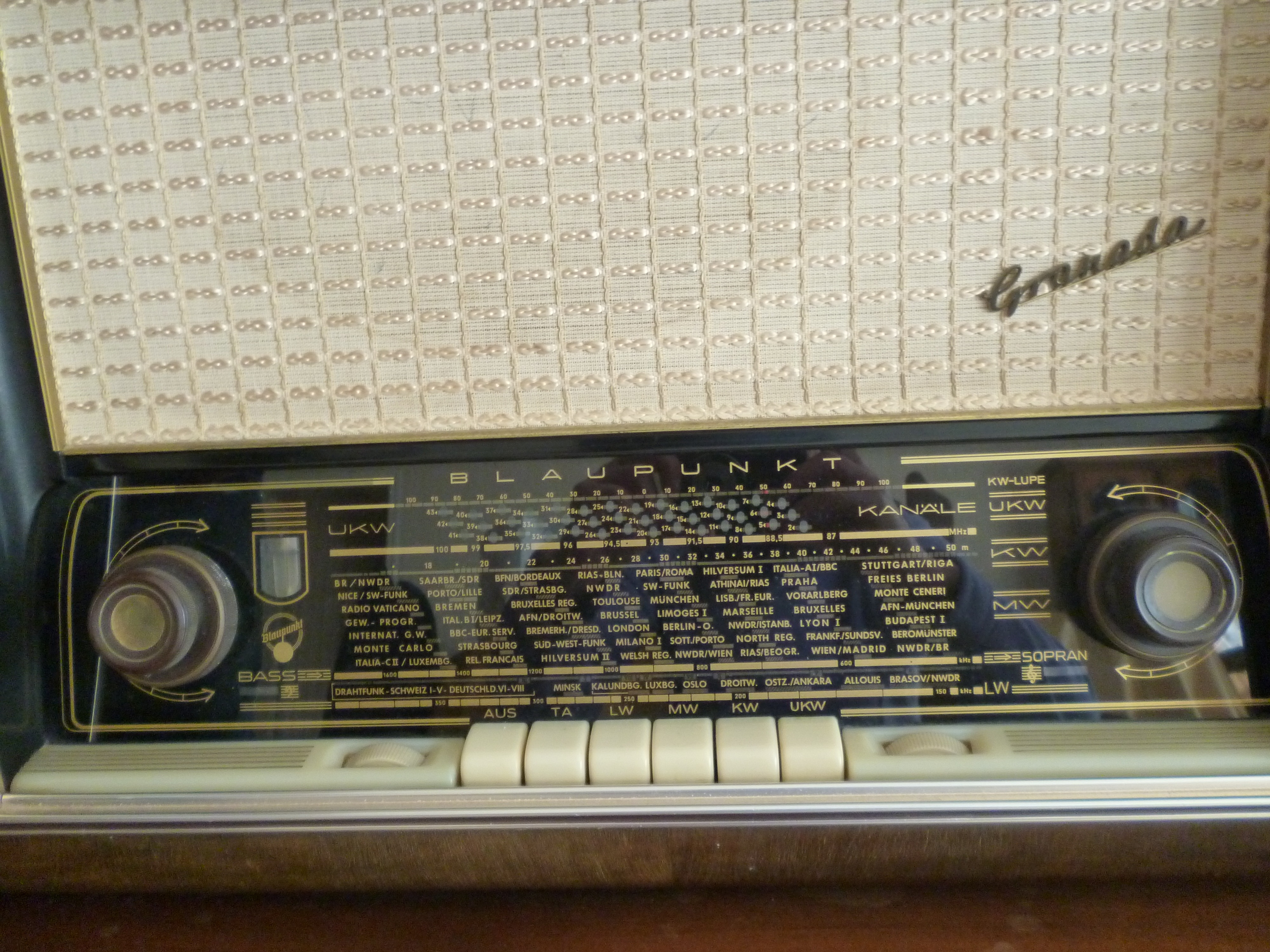

C est quoi cette histoire de 10 broches.d après la PHOTO de votre poste radio à lampes c est bien une EL84 …
voir les
2f59fb327aa8d3cecae9d401a966601286636eed_1_666x500 photos tout et dit!
