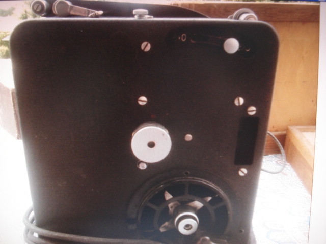

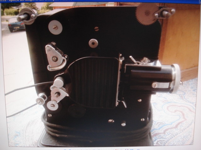

Bonjour Jean-Michel,
Ce message s’adresse surtout à Jean-Michel, car je suis également à la recherche (pour un ami) d’une lampe 125V / 250W pour un ancien projecteur de cinéma muet.
Je pense qu’il s’agit du même appareil de projection que celui de Jean-Michel.
Merci d’avance pour vos éventuelles réponses ou suggestions.
Très cordialement
Jean
PS: désolé pour la qualité des photos (prises avec un téléphone portable)
