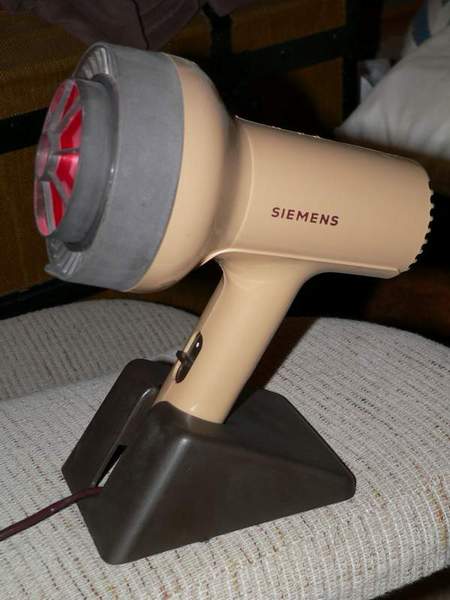

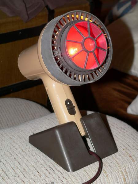

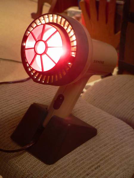

Bonsoir à tous,
Je souhaiterais m’adresser plus particulièrement à Patrick…
Patrick, comme je m’aperçois que tu es intarrissable sur le sujet de l’électricité en général et des lampes en particulier, pourrais-tu me dire à quoi peut servir cette lampe Siemens à 2 vitesses + ventilo montée sur suppot mais détachable…?
On dirait un sèche-cheveux avec un verre rouge genre flood => peut-on parler d’infra-rouge…?
Je suppose qu’elle doit servir à chauffer nos vieux os mais je n’en suis pas sûr…!
Seules inscriptions : Siemens - Electrogeräte GMBH Type MH 7000
220V - 50 Hz - 900W.
Merci pour les éventuelles infos :wink:

l’appareils présenté a effectivement l’air d’un sèche cheveux , et je ne saurais dire si il est destiné à soulager ou soigner des douleurs musculaires ou articulaires, ou si il est destiné au séchage des cheveux
(je pencherais plutôt vers la deuxième solution, en effet , puisque l’appareil souffle en plus d’ émmettre des IR , et que souffler de l’air ne parait pas utile pour agir sur des zones situé à l’intérieur du corps humain, muscles, tendons , os …)
Il a d’ailleurs existé , dans les salons de coiffure, des appareils professionnels à infrarouges , ressemblant à cela, et pour le séchage des cheveux , et celui ci est peut être une version grand public … (plus simple et moins puissante)
