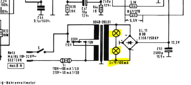

Les ampoules neuves du cadran de mon Grundig RF111 ont cramés au bout de quelques heures d’utilisation …
Une idée ? …a savoir que la radio marche normalement !

Il n’y a surement qu’une des 2 qui est morte. Le fait que le secteur soit à 230 / 240volts aujourd’hui ( 220 v par le passé) , est peut-être la cause. Il faudrait ajouter une résistance en série de 20 à 30 ohms.
assurez vous aussi que les 2 lampes mises en serie sont les memes et on strictement la meme tension a leurs bornes
si l’une des deux consomme un peu plus elle tuera l’autre
et comme dit ci dessus uns R serie diminuant leur tension de 10 à 20% augmentera grandement leur durée de vie

Les lampes elles éclairent normalement?
Quelles sont les lampes « neuves » qui ont été montées, tension et courant?
Quelle est la tension totale aux bornes des ampoules ?
Câblées en série ou en parallèle?

Hello Olivier. N’en achetez pas, j’en ai plein. A défaut de 7v, on peut prendre des 6.5 v 100 mA. L’idée de la résistance est en effet une bonne solution
@cangioni : Pour bien calculer la résistance , une mesure de la tension sera nécessaire aux bornes du transfo , si possible.
Bonsoir Joël,
Comme un couillon j’avais mis des 4,5 …je me suis fié à la forme pas au voltage :roll_eyes:
La messe est dite ! :upside_down_face:
Je suis en train de me flageller… :sweat_smile:
Ha ça devait luire …

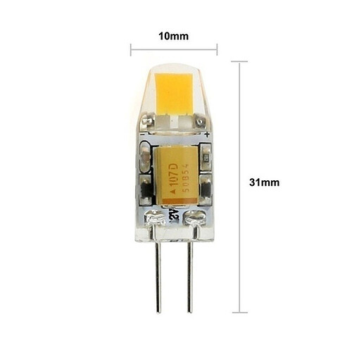

plutôt que 2 lampes de 6V ou 7V (ou pire des 4,5V) , a filament, montés en série sur un secondaire que je suppose être d’environ 12V …je conseillerais 2 lampes à LED (ampoule LED) 12V 1W culot G4 , mais montées en parallèle !

Lampes a chercher sans n’importe quelle GSB ,ou à Action (c’est moins cher) et à câbler direct en parallèle sans aucun composant, et sans polarités a respecter (l’électronique est intégré y compris le redresseur, et elle accepte de 10 à 14V sans problème)
Si ça éclaire trop, mettre un bout de papier calque entre la source LED et le cadran du poste
led 12v1wg4 min
