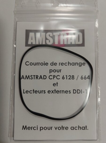

Lorsque je mets en route la machine, j’ai l’invite, tout va bien.
Dès que j’insère une disquette et que j’envoie run « disk », j’ai un léger ronflement au niveau du lecteur (on sent que ça ne boote pas) et tout de suite après j’ai le traditionnel « Drive A disk missing »
Lorsque j’annule et que j’enlève la disquette le ronflement cesse.
J’ai bien sûr essayé plusieurs disquettes et un second lecteur (mais je ne suis pas certain que ce second lecteur soit en parfait état)
Quels sont vos conseils de tests complémentaires afin d’aboutir à un diagnostic et, bien entendu, une remise en état ?

bonjour c’est classique : la courroie du lecteur est probablement cassée ou fondue … j’ai, eu le même truc sur mon vieux CPC 6128 mais c’était il y a longtemps.

Merci, je vais démonter un peu plus pour regarder la courroie.
Ca me cause… je crois que j’ai eu ce truc là, j’avais un revendeur près de chez moi, j’y ai passé des petites sommes. Ca se trouve c’est encore dans un carton caché…
On trouve encore des courroies neuves sur Ebay. Facile à remplacer, je l’ai fait récemment. Attention lors de l’ouverture, il y a un petit ergot amovible qui risque de tomber. Il est suffisamment petit pour le perdre.
Très sympa, ce petit conseil car, bourrin comme je suis, j’aurais perdu cette pièce…
