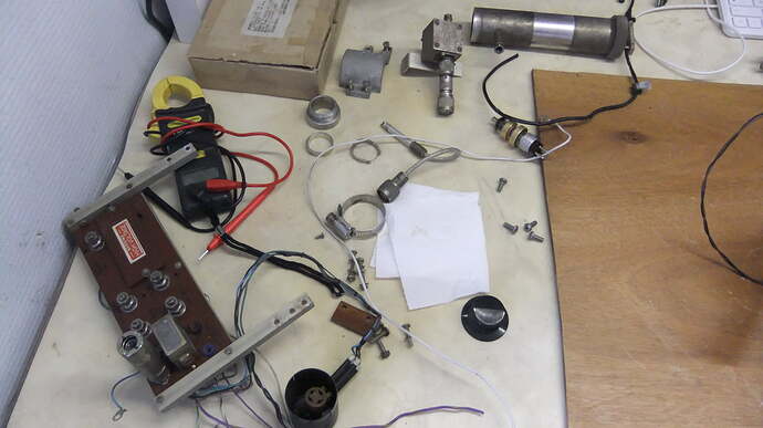

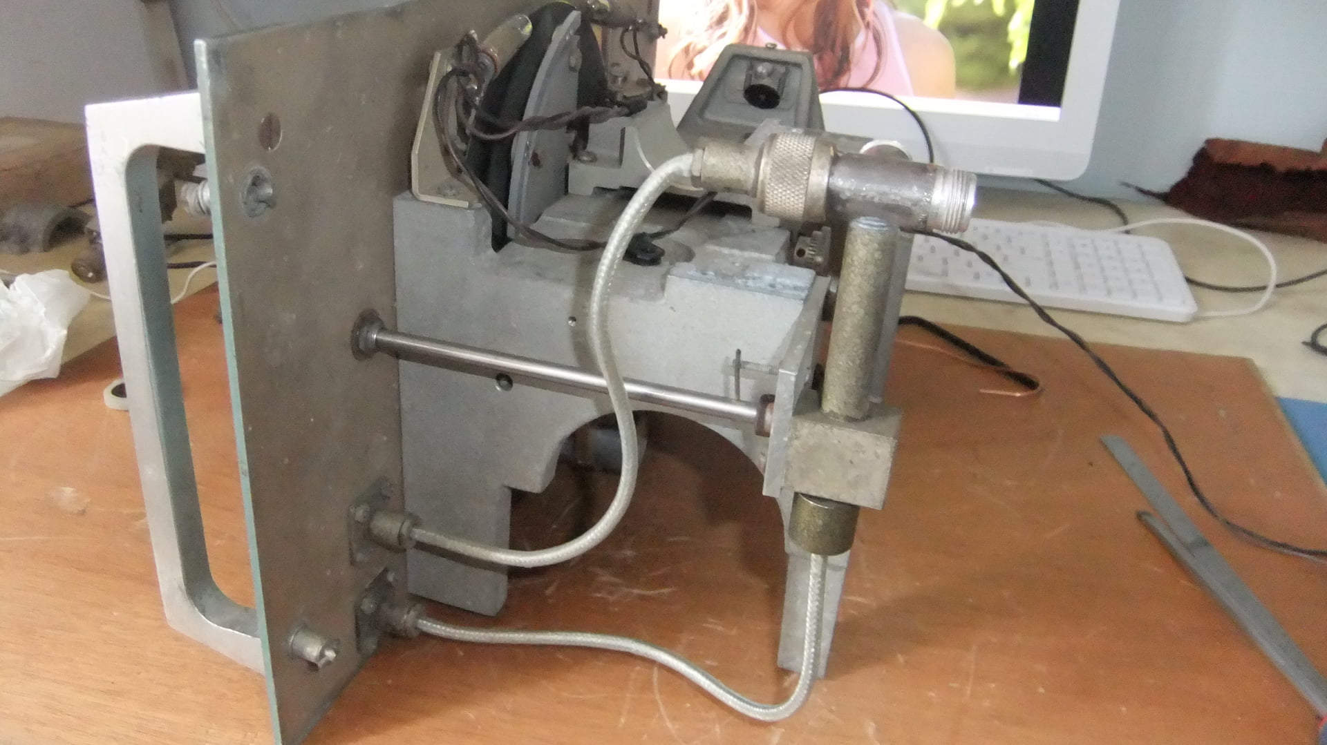

J’avais récupéré dans une déchetterie une partie d’analyseur Polarad
C’est la partie générateur de fréquence et mélangeur

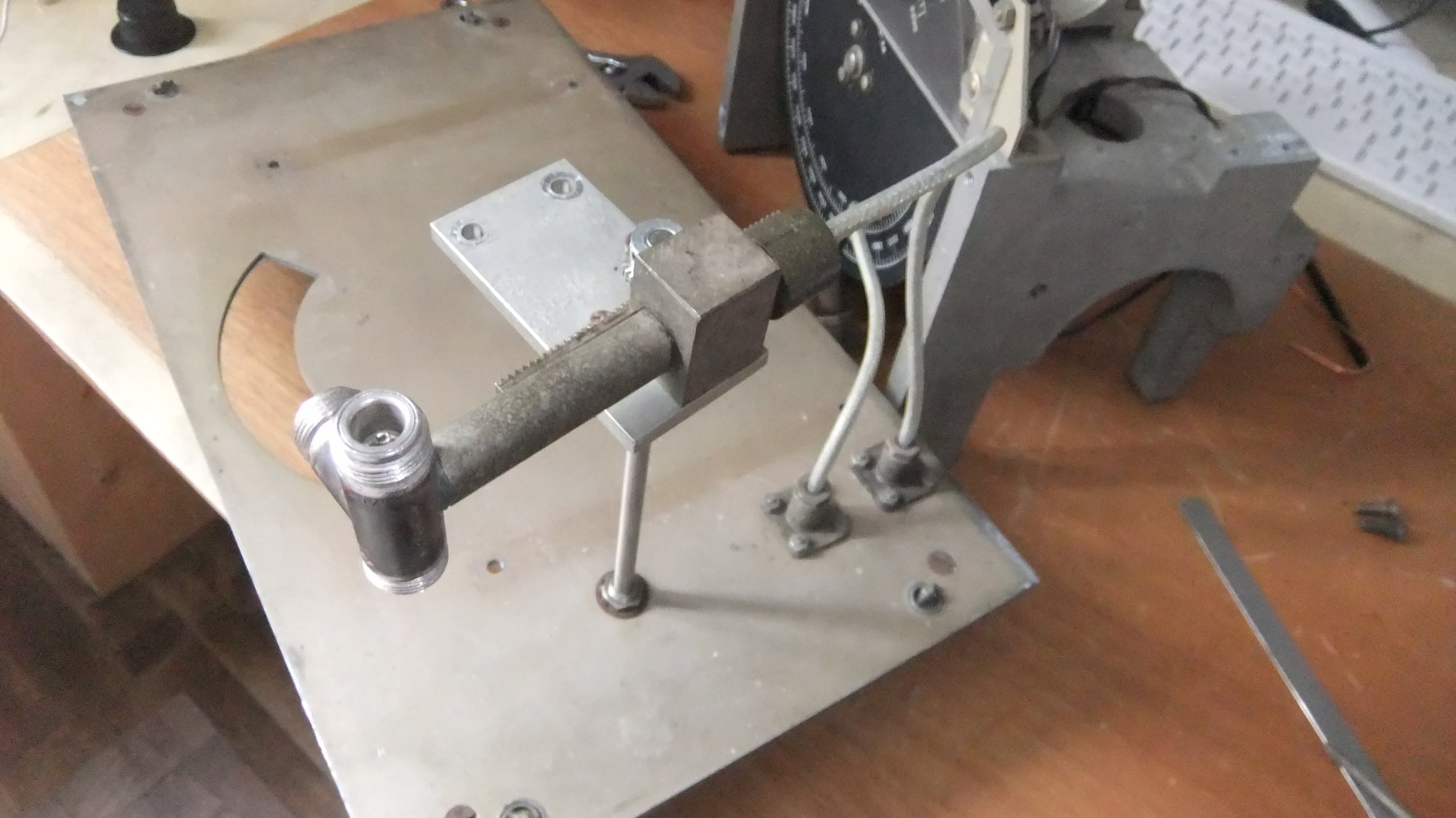

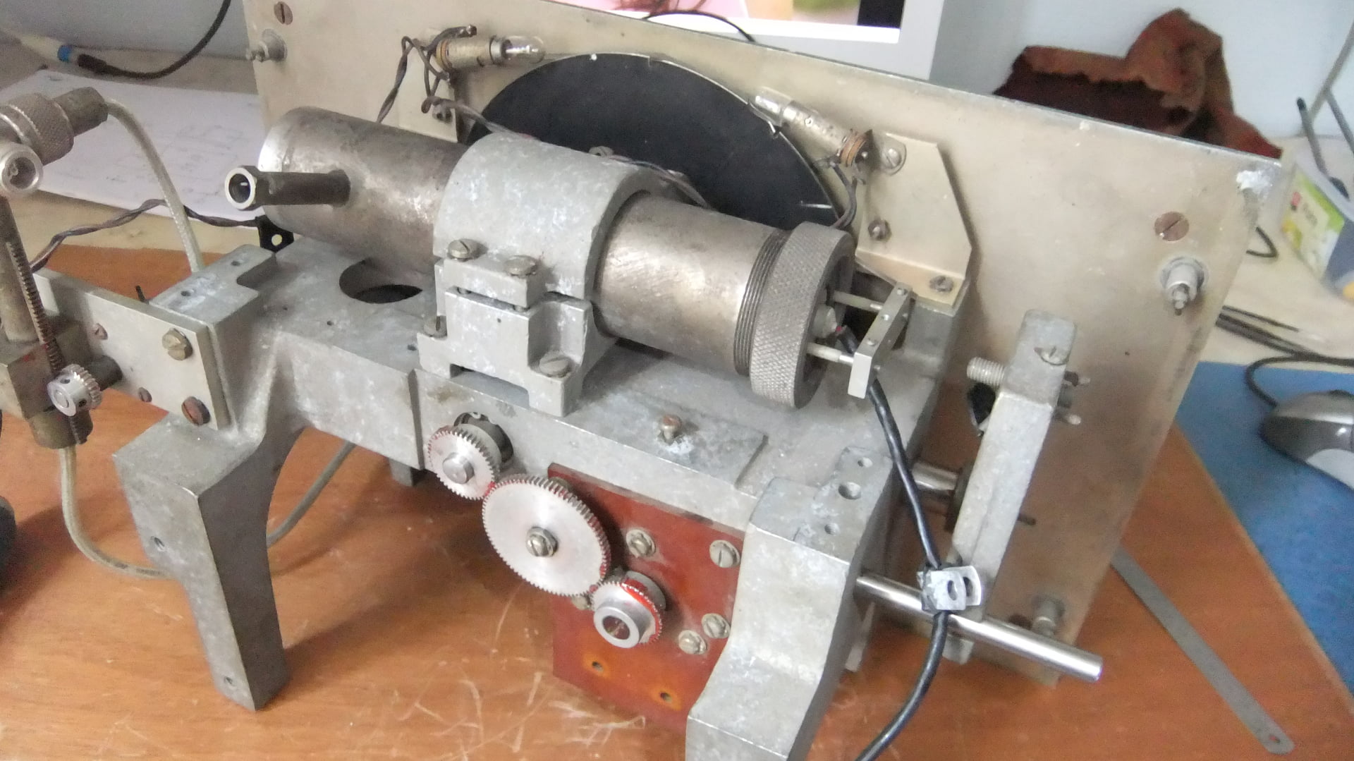

Il y a un klystron RK5837 monté dans sa cavité
Le générateur va de 0,91 Ghz à 4,56 Ghz
Le mélangeur est à diode

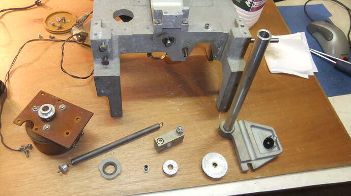

Mais tout le mécanisme est plus ou moins bloqué par la graisse séchée
J’avais besoin d’un générateur qui monte au alentour des 4 Ghz , alors je vais le remettre en état

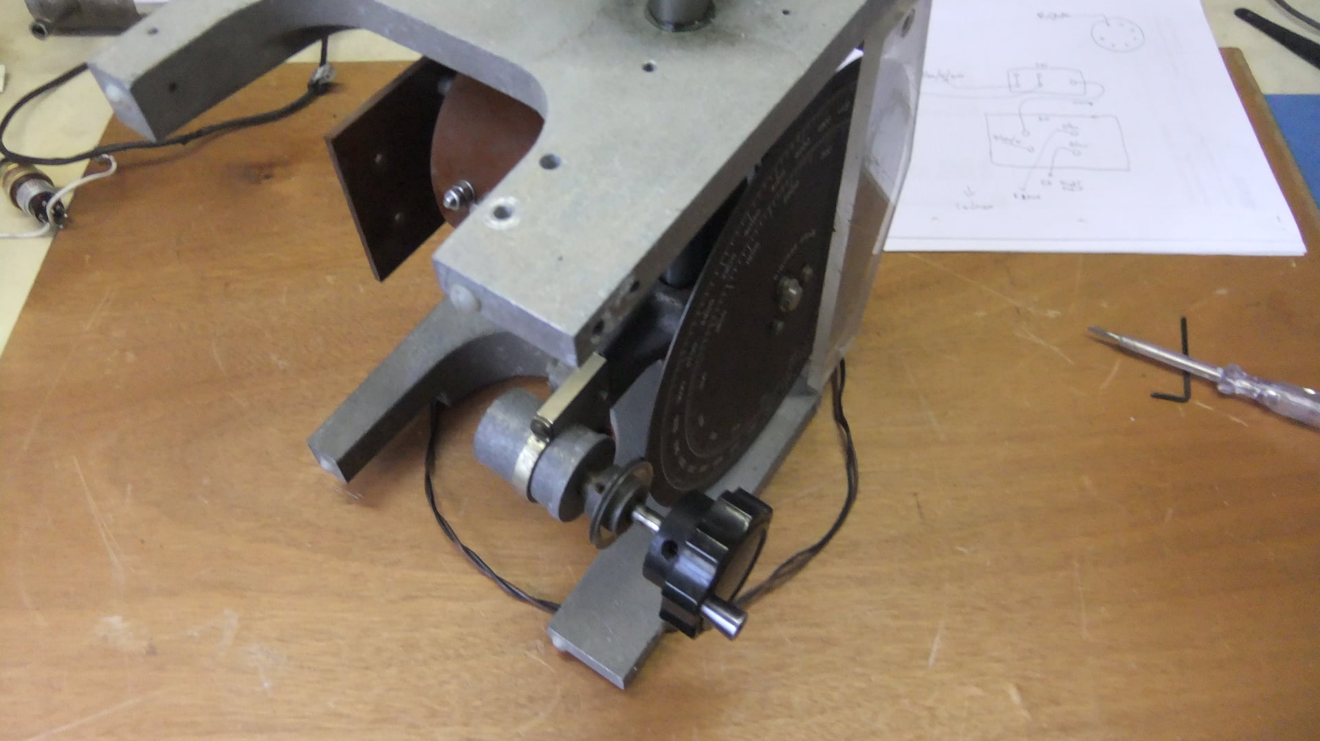

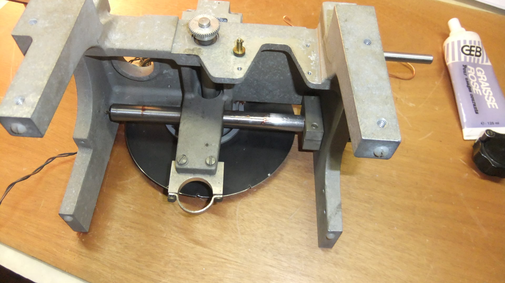

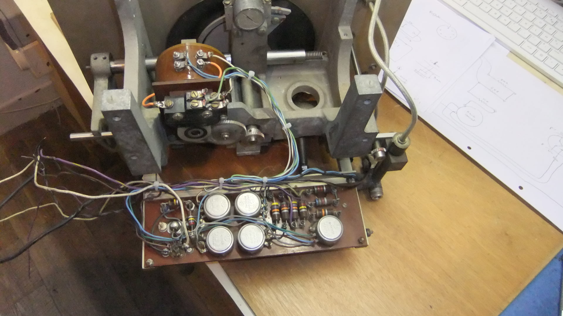

Donc après un démontage complet de la mécanique et un bon nettoyage ( par endroit la graisse ressemblait à du béton ) , tout est remonté et réglé
Maintenant , je m’attaque à la partie électrique pour voir comment alimenter le klystron

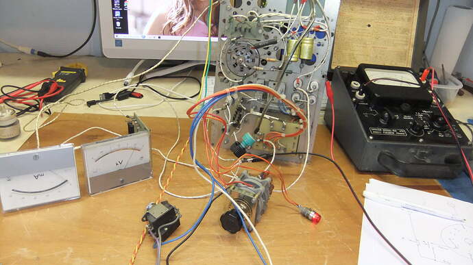

J’ai fini le schéma électrique , c’est assez simple
Pour connaitre les tensions il faut transposer car la cavité est à +325 volts par rapport à la cathode ( qui est à zéro volts ) et le réflecteur entre moins 15 et moins 575 volts aussi par rapport à la cathode
Hors la cavité est à la masse mécaniquement , donc doit être à zéro volts
Il faut donc retrancher 325 volts à toutes les électrodes ce qui met bien la cavité à zéro volts , la cathode et la grille à moins 325 volts et le réflecteur entre moins 340 volts et moins 900 volts
Et ça a l’avantage de n’avoir que des tensions de même polarité

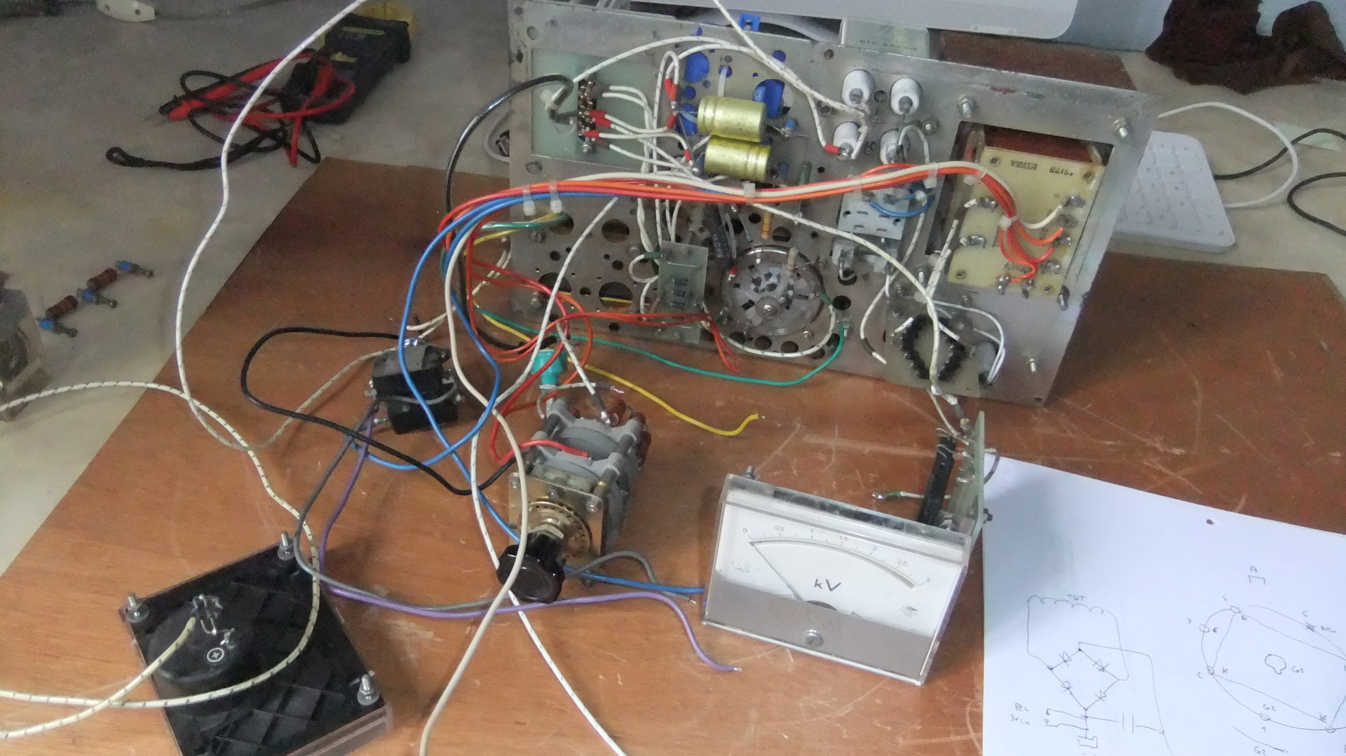

Il n’y a plus qu’a sortir les grosses alim
Essai cet après-midi

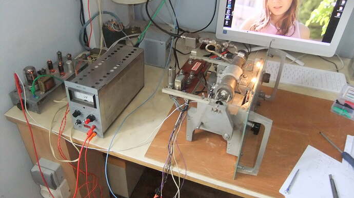

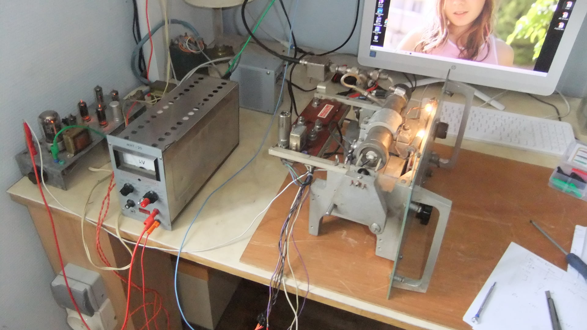

Après m’être débattu avec les alims , j’ai pu faire un essai
Chaque châssis ( les deux alims et le générateur ) était à un potentiel différent , allant de 325 volts à 1000 volts :skull_and_crossbones:
Il valait mieux éviter de toucher deux châssis en même temps

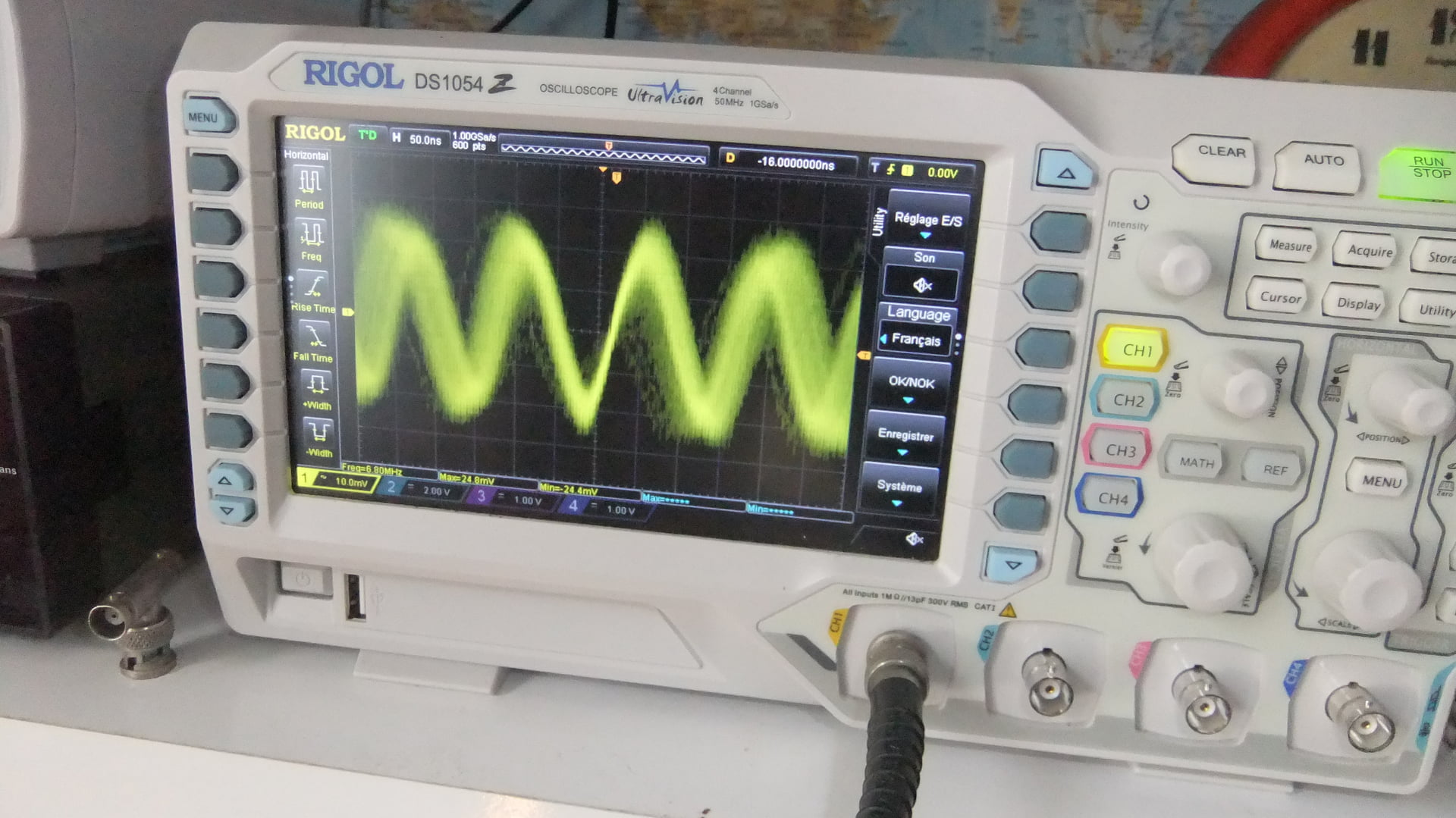

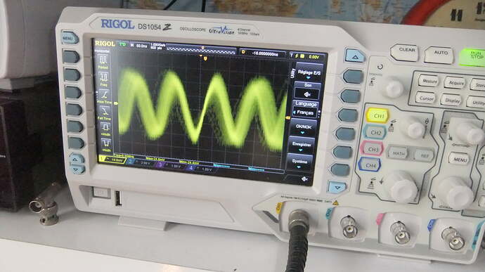

Ça fonctionne mais pas évident de visualiser un signal de plusieurs giga avec un oscillo qui ne monte qu’à 50 méga
Les courants de cavité (anode) et de réflecteur sont corrects
J’ai rusé en me servant de la diode du mélangeur mais le signal n’est pas très beau
Je vais faire une alim plus sécurisée et je ferais de nouveaux essais avec un autre générateur modulé pour visualiser le signal après le mélangeur

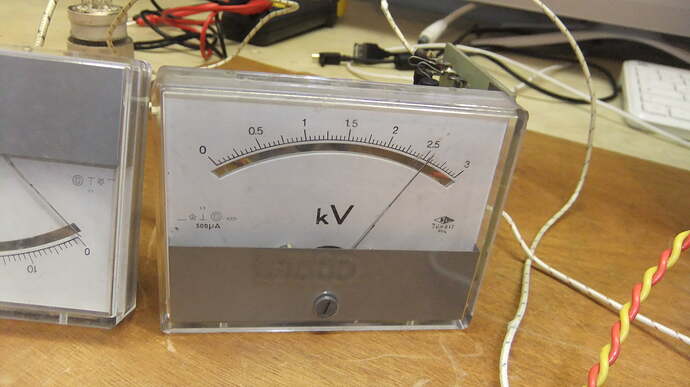

J’ai retrouvé dans mon bazard une épave d’alim 3 Kv 50 mA réglable
Le réglage se fait avec une lampe 4CX250B
J’avais changé la lampe mais elle n’a pas la même tension de chauffage ( 4CX250 BF )
J’avais mis un petit transfo pour le filament
Je vais la refaire car elle sort jusqu’à 3 Kv négatif , ce sera très bien pour l’alimentation du réflecteur

L’épave d’alim est recâblée et réparée
J’ai trouvé sur EB une 4CX 250B à un prix raisonnable , ce qui va me permettre de remettre le circuit filament comme à l’origine
Pour l’instant je fonctionne avec la « BH »
Je monte à un peu plus de 2500 volts ce qui est suffisant
Contrôle de la tension avec un vieux Metrix 476 qui peut mesurer jusqu’à 3 Kv
Maintenant il faut que je lui fasse un boitier
