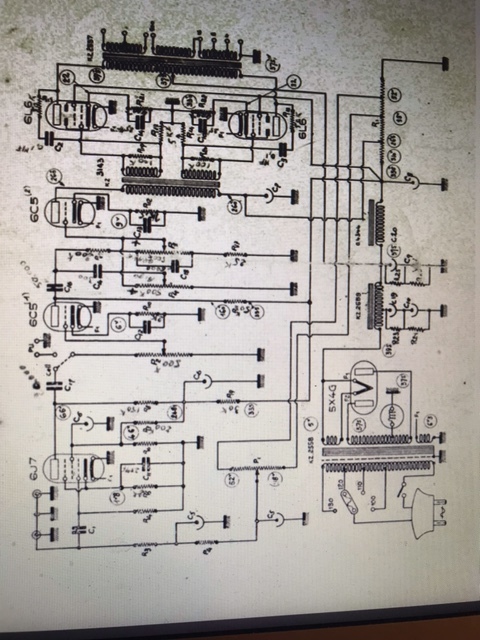

Un exposant va apporter cet ampli CIT à la prochaine bourse, et il aimerais bien avoir des infos complémentaires:
- Appareil prototype ou fabriqué en série ?
- A quelle époque et pour quel usage ?
- Qualité du transfo BF ?
Merci à l’avance, Jean
Grosse bete :cela sent la classe AB2 > voir les amplis a totolagalene ou on avait tâté de ça
en tout cas cela ne doit pas etre de la HIFI
C’est un ampli de cinéma de la fin des annees 40 , effectivement ce n’est pas de la hi-fi et en plus il est en 110 V
Ca doit sortir une grosse quinzaine de watts en AB1 avec des 6L6 neuves le chassis est sympa à récupérer
C’est de la série et je pense plutôt a de la classe AB2, délivrant une trentaine de watts.

Decidément c’est une idée fixe avec une polar automatique et une contre-reaction nécessitant la présence de résistances de grille

pourrai tu me donner la valeur des R de cathode des 6L6 il me semble lire 400 ohms ??
Je vais demander à l’exposant.
Une bonne photo du schéma aiderait.
Mais on voit quand même bien les résistances de cathodes des 6L6
et tu lis combien pour les R de cathode ?
Je ne lis rien, Faut une meilleure photo ! ! !
N’est-ce pas le même ampli qu’ici ?
Il a sa fiche avec le schéma
Ce sont bien des 400Ohm
bien vu je l’avais raté
On en a aussi parlé en janvier , il y avait des photos de cette chose

Et l’origine du schema est … le Radio Handbook de 1946 (avec une seule resistance de cathode de 200 Ohms au lieu de deux de 400 Ohms
1946, très bonne année !
Le PP de 811 a bien l’air d’être en B2 lui . . .
