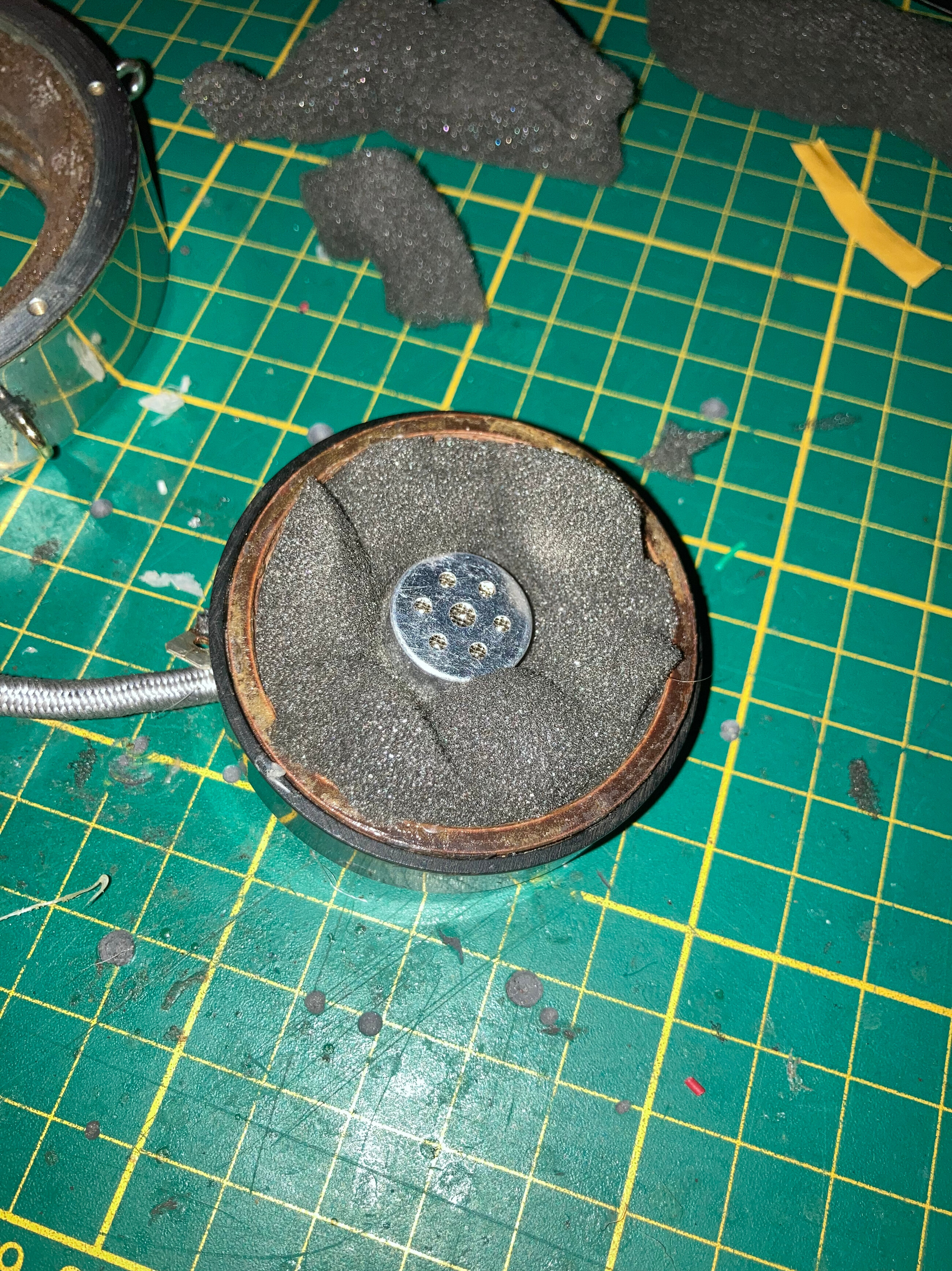

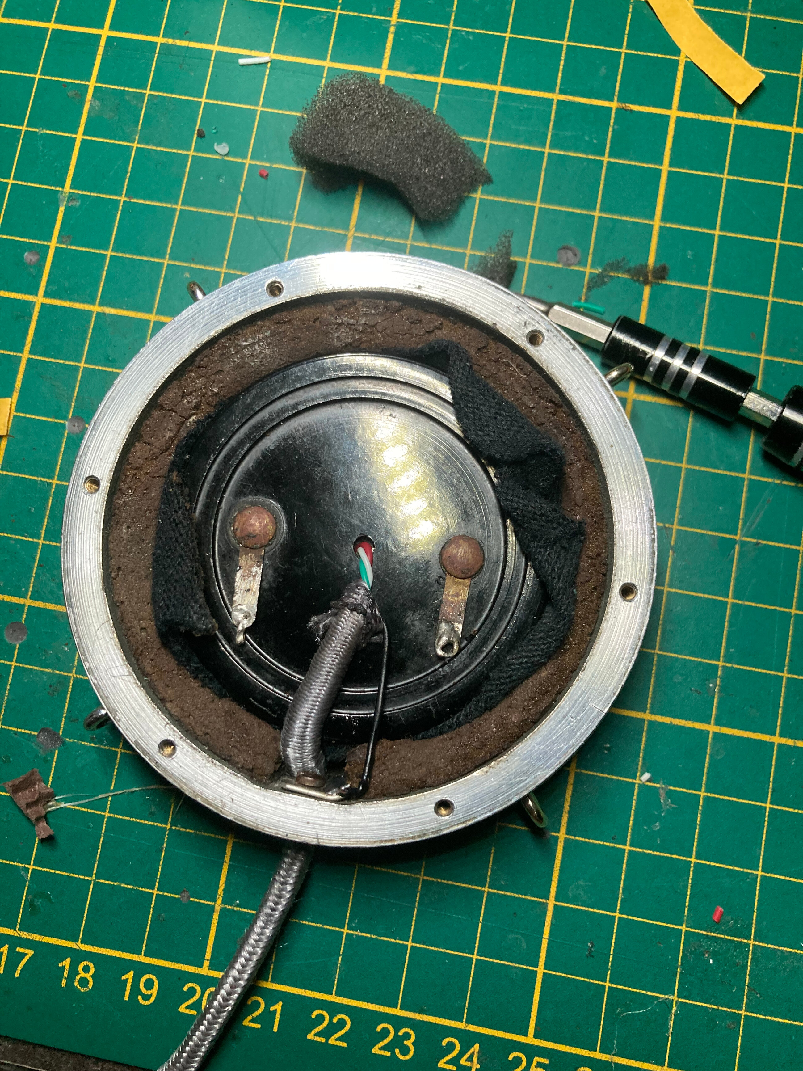

En démontant, je vois que la capsule est vide. Je décide donc de mettre un microphone moderne dedans.

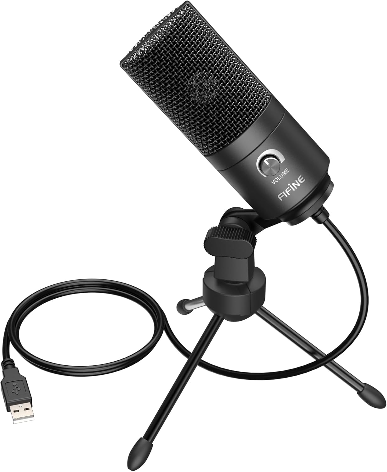

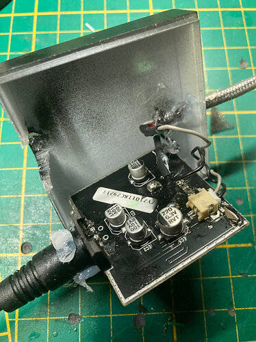

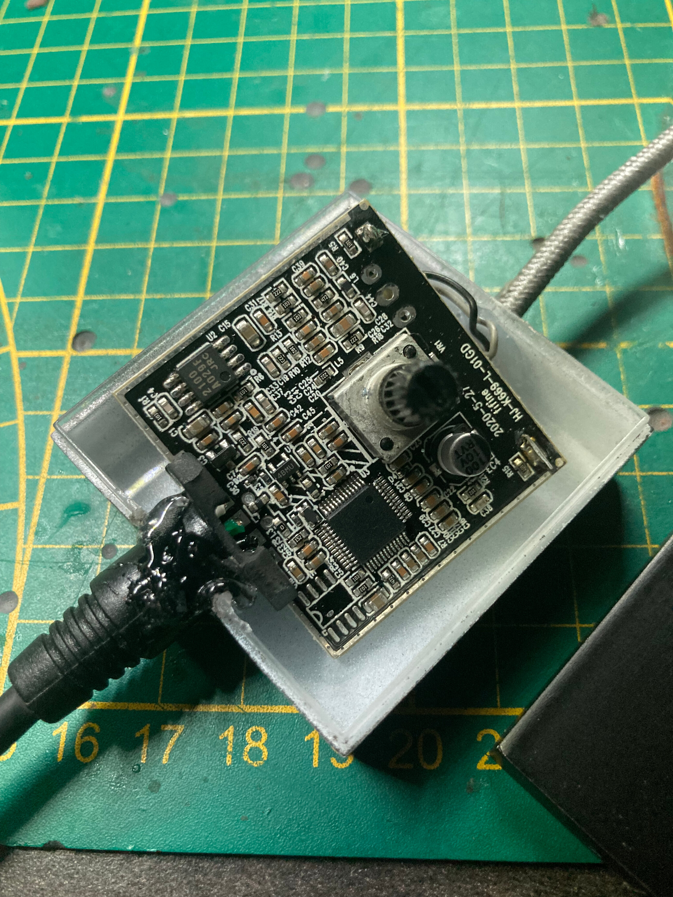

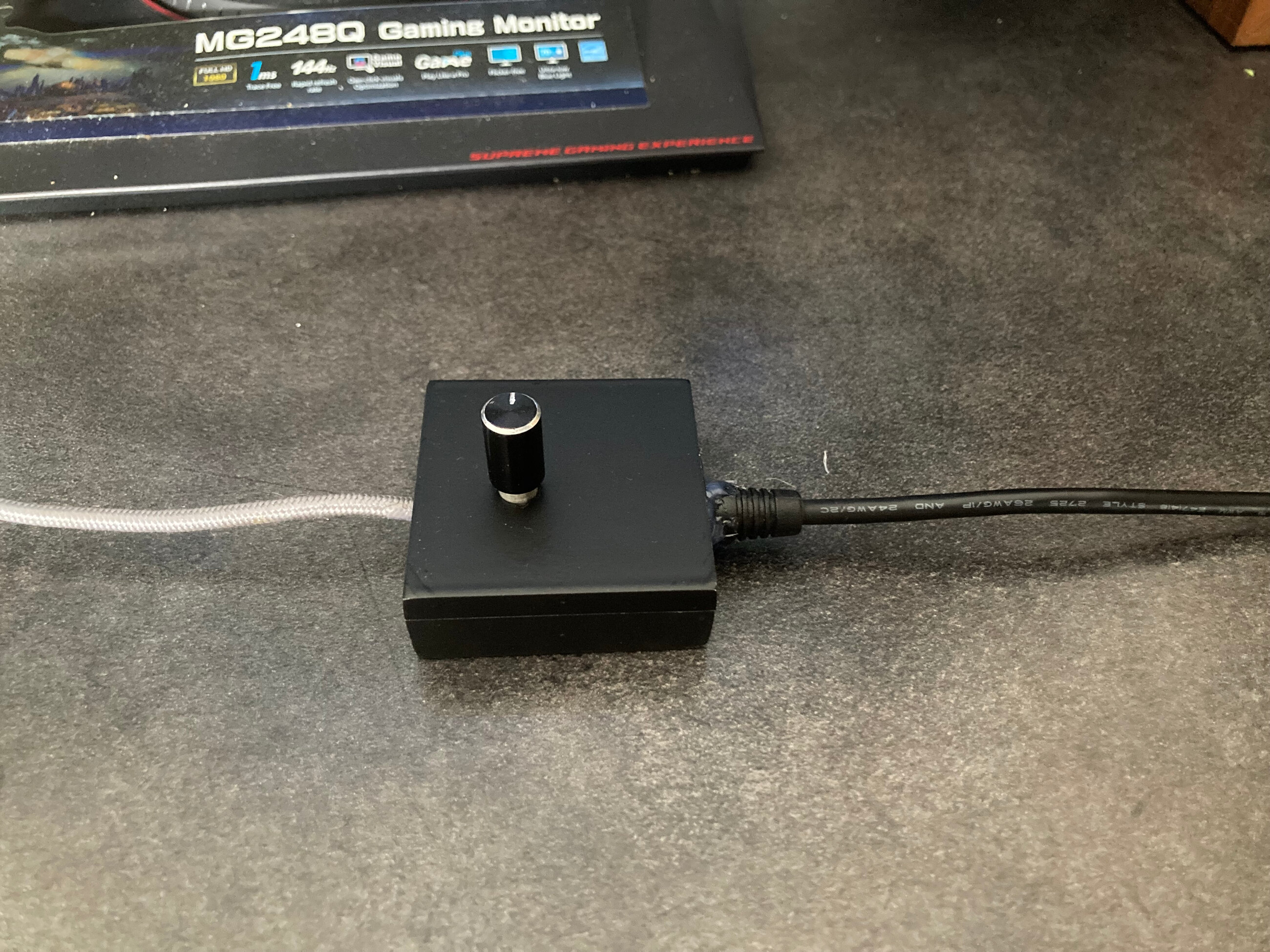

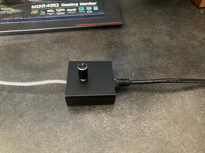

Mon choix, c’est de porter sur un micro USB pour sa facilité d’utilisation. J’ai pris le micro FIFINE K669 parce qu’il est peu cher et très bon rapport qualité-prix, aussi j’avais vu l’intérieur du micro sur internet, pour voir quand c’est fait à l’intérieur. Pour finir, j’ai gardé que la capsule du micro fifine et la carte électronique et adapté ces derniers à mon micro Thomson et j’ai racheté des ressorts, car il y a une vieille ficelle à la place.
Micro fifine K669:

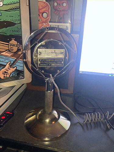

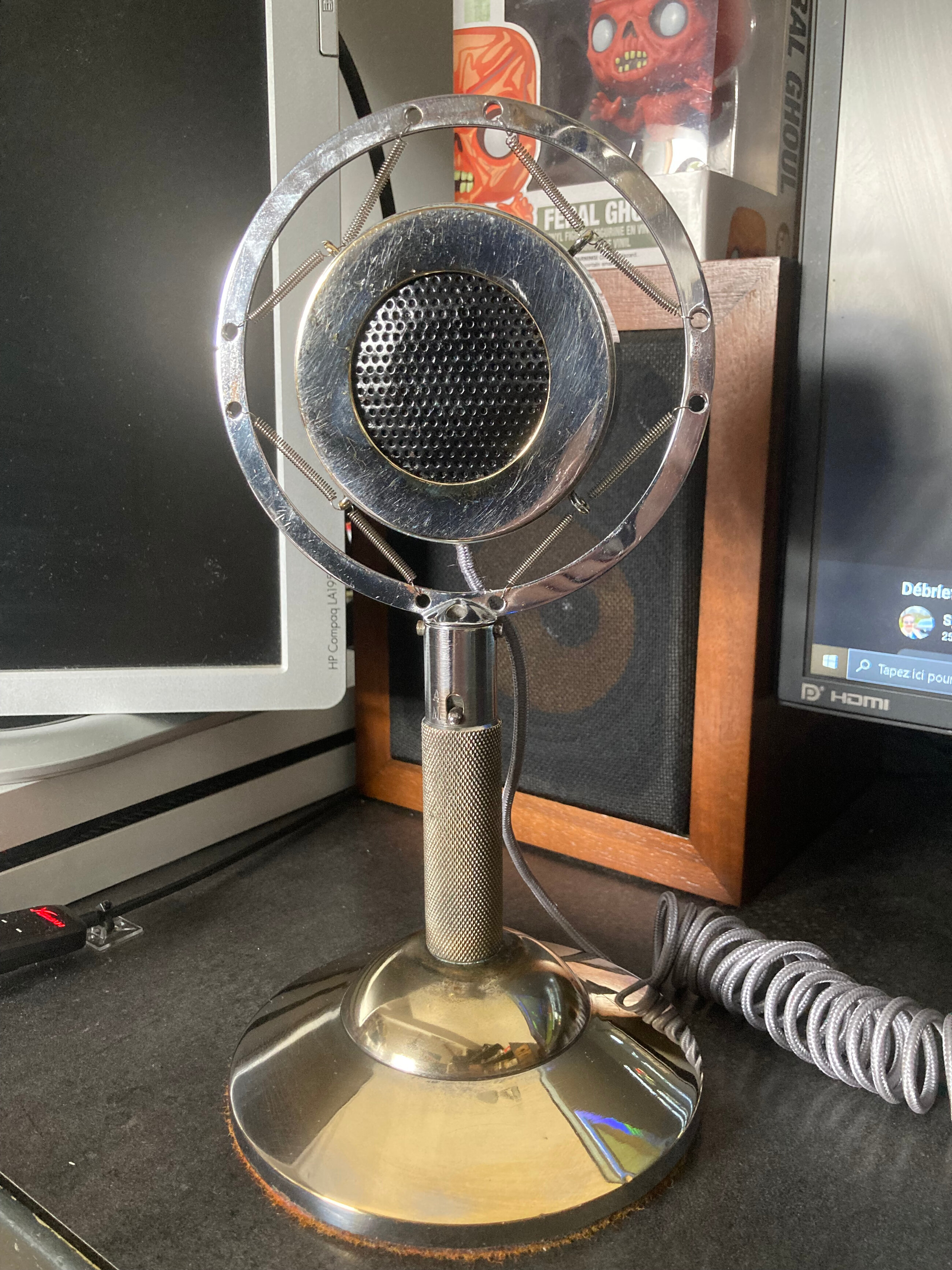

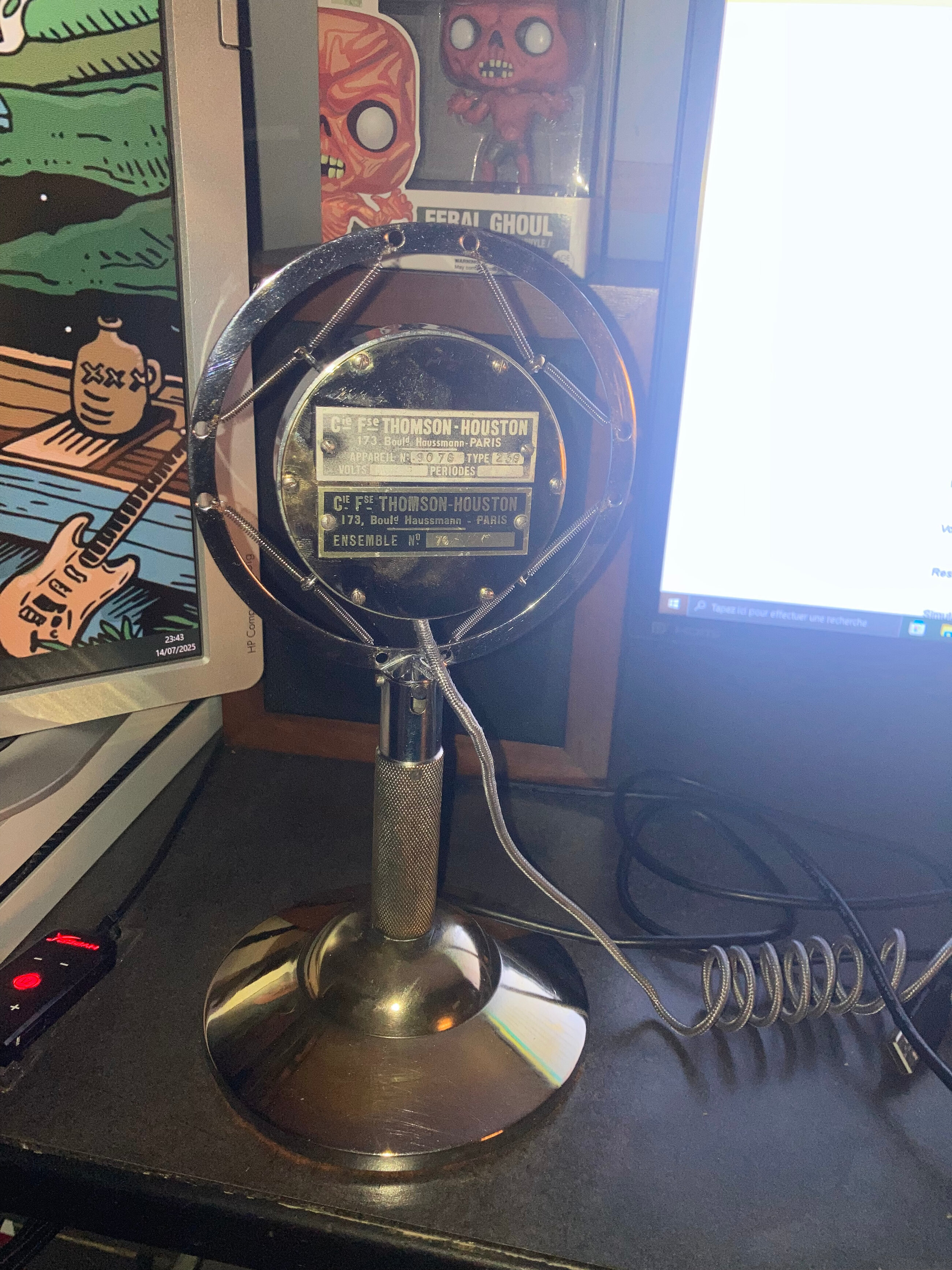

Micro Thomson restaurer:
Voilà un de mes projets fini.
