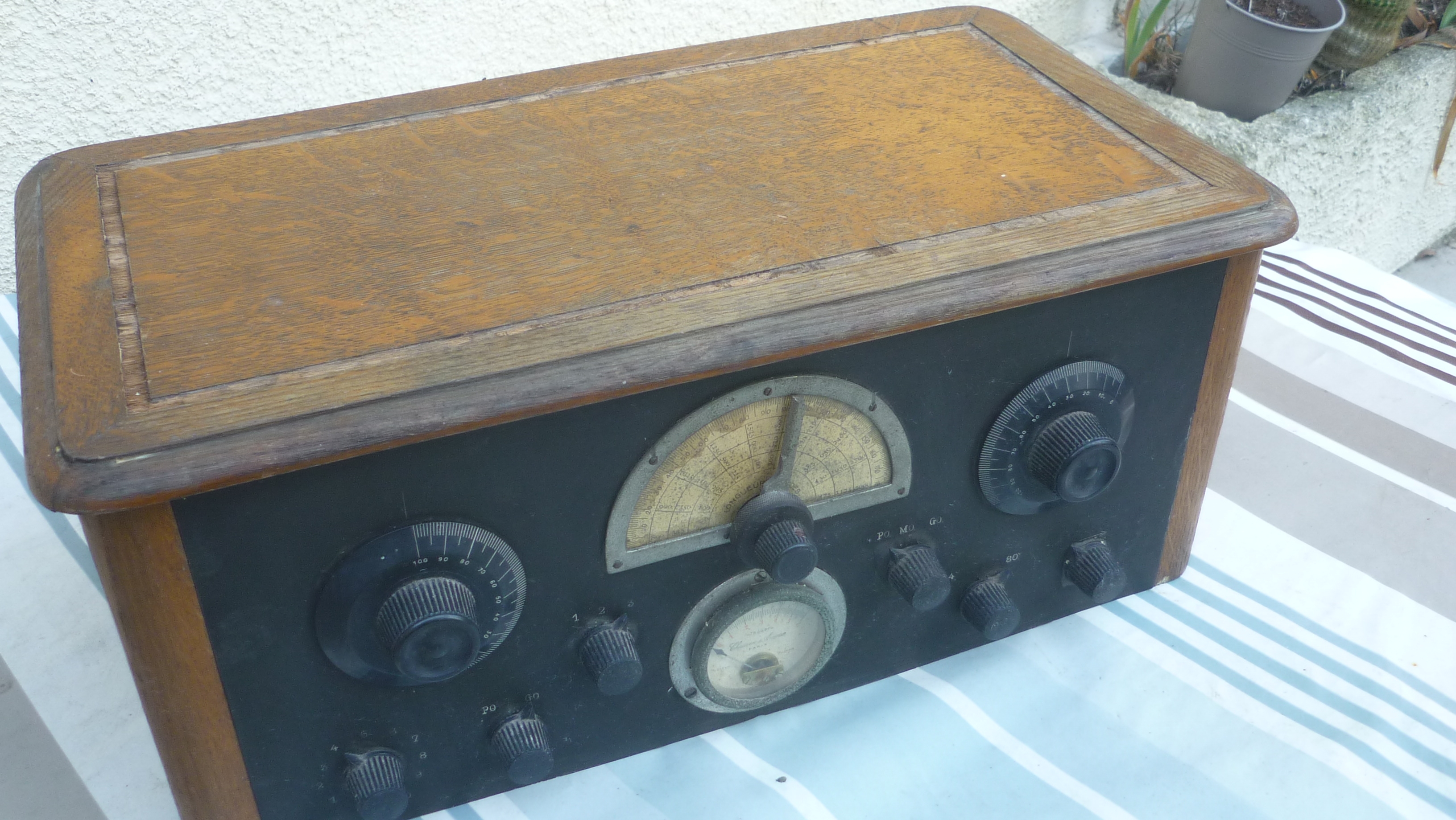

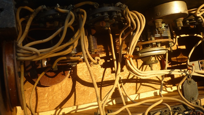

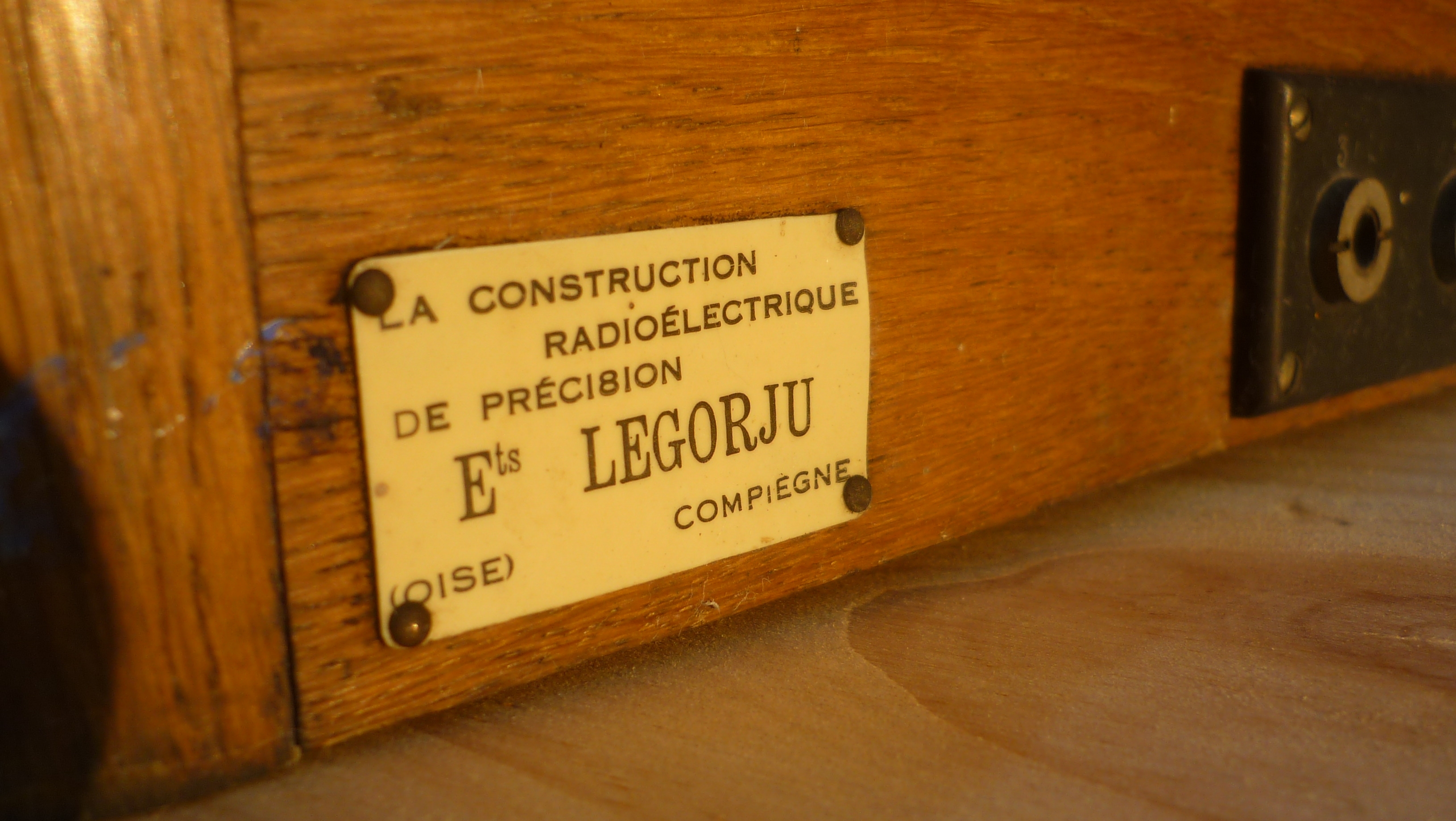

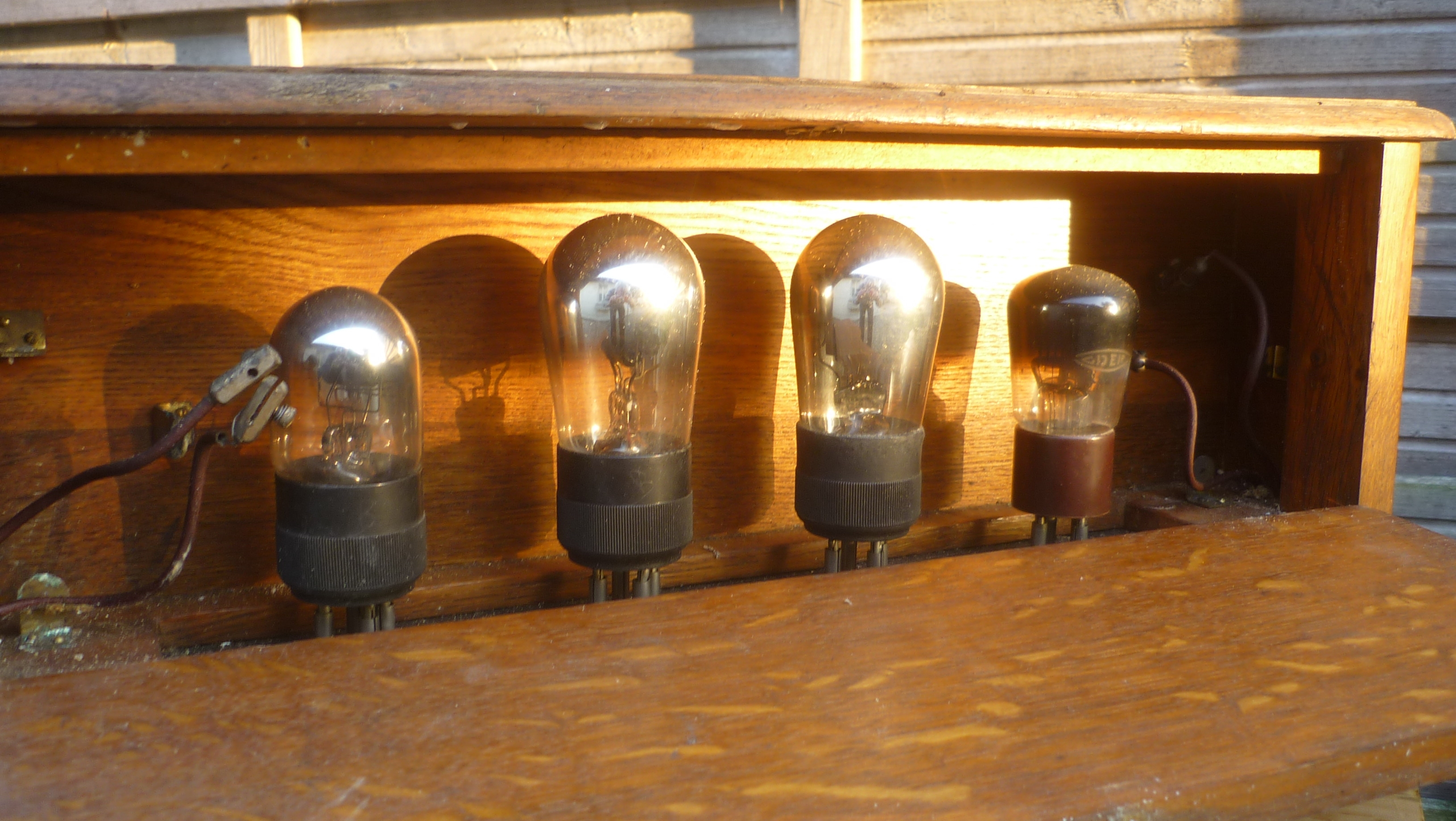

bonjour

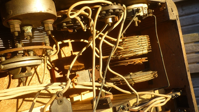

est-il possible d’avoir des renseignements sur ce poste,marqué LEGORJU
merci a vous
Sur le poste, rien à dire de particulier.
Sur Legorju : Charles Legorju a été le président fondateur de la marque Audax, principal constructeur français de Haut-Parleurs jusque dans les années 70.
Bref, ce poste est un rare témoignage du début de la carrière d'une personnalité marquante de l'electronique en france
bonjour,monsieur verdier
avez vous une idée du nombre de modéles produits,son année de production et son interet pour collectionneur ,sachant qu’il est complet,et en bon état,
cordialement
Ce poste doit dater de 27/28 et il ne dépasse pas en qualité la moyenne de ce qui se faisait à l'époque. Quand à Legorju, mème si c'est une personne qui a compté, il est aujourd'hui bien oublié (et complètement ignoré de la plupart des collectionneurs). Bref,  si l'objet est de le vendre, n'en espèrez pas une fortune.
Et surtout (si vous ne connaissez pas ) ne pas brancher sur le secteur , les appareils de cette époque  fonctionnent sur batterie . JPL

Pour Mr Bourque : J’ai vu qu’une fiche avait été créée pour ce poste sous la marque La Construction Radio-electrique de précision. Il existe par ailleurs dans le GL une rubrique de marque Legorju qui est vide; Il me semble qu’il serait bien de regrouper sous la marque Legorju et de faire un renvoi vers Audax.

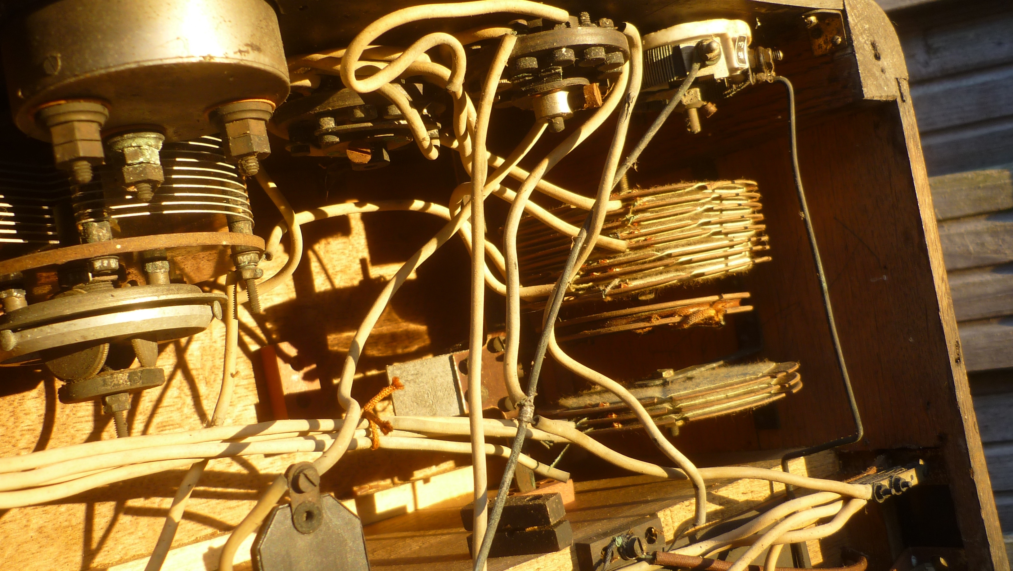

Il serait interessant de rajouter ce poste au GL…mais les photos sont mal cadrées.
