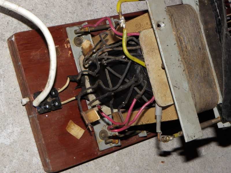

(Ancien redresseur) et matrice à diodes pour commander des électro-aimants
je me penche actuellement sur ce redresseur, et son transfo, probablement des années 60, et je me pose les questions suivantes. Il sort 25 V crete si je mets 240 au primaire
  • quelle intensité peut débiter ce genre de chose? il y a 8 disques en tout, et cela donne un double pont de Graetz (2 diodes en // dans chaque branche) je pensais à 10-20 A vu la taille des conducteurs
  • il y a 11 autres sorties, donnant de très faibles tensions, qui étaient soudées sur une plaquette de 13 bornes, avec des inscriptions: 10, 10.5, 11, 11.5, etc… jusqu’à 20, mais le pas est plus grand vers la fin. C’est pour ajuster finement la tension secteur?
-enfin, le principal, comment vieillit ce genre d’engin, peut-il reprendre du service sans griller le transfo, faut-il tout démonter, décaper, et remonter, ou le jeter et remplacer par des diodes (dans ce dernier cas, si vous avez une référence en tête…)
merci par avance pour les réponses!
sans doute redresseur selenium, vu sa taille environ 10cm de diametre je dirais 4 Ampères
cela vieilli tres mal et craint l’humidité……
a mettre sous tension progressivement et si cela sent la M… apres qq secondes c’est mort……
a remplacer par des diodes silicium.
le diametre des fils du bobinage alimentant le redresseur peut aussi donner une indication sur la base de 2.5 a 3 A/mm² de section
C’est plutôt pour ajuster la charge correcte d’une batterie…
même avis :
Ca doit sortir 4 à 6A (certainement pas 20 ) et ça vieillis très mal (surtout si l’engin a été stocké dans une cave, ou un local non chauffé, ou en plein air )
On peux remplacer ça par n’importe quel pont de diodes carré a cosses fast-on , genre KBPC1002, KBPC2504 (soit n’importe quel pont redresseur de 10 , ou mieux 25A , pour voir large … Tension indifférente, d’au moins 50v, en général c’est des 200 ou 400V )
Ca vaut 2 à 5 € (autant dire que ça vaut pas le coup de s’en priver et de risquer de détruire un transfo ) et c’est simple a monter (4 cosses a sertir, et un trou pour mettre une vis au centre )
Il faudra peut être réduire les tensions par rapport a l’usage avec le redresseur cuproxyde ou sélénox ( la résistance interne de ces vieux redresseurs étaient non négligeable et on en tenais compte … La résistance interne des diodes au silicium d’ un pont en 10 ou 25Aest très faible )
Merci pour les reponses. Je crois que je vais opter pour les diodes!
oui, on peux aussi mettre 4 diodes , séparées …
( mais c’est a peine moins cher , a moins de déjà avoir 4 diodes tenant 10 A en stock … et ça prend plus de place et faire un peu plus de boulot …)
Comme suggéré auparavant On peut aussi mettre un pont standard du commerce , les 25 A sont très courants
Ces ponts ont quasiment tous un trou central qui permet de les fixer directement sur la tôle du boîtier.
Leur refroidissement est assuré par la même occasion.
Oui, en écrivant “diodes”, j’incluais les ponts… tout dépend de ce que j’aurai dans mes tiroirs, sinon, ce sera en commande!
