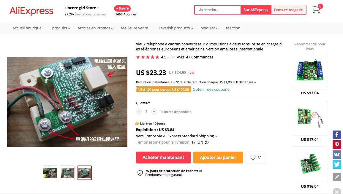

Bonjour à tous ! chez Aliexpress un autre modèle =
un peu moins cher
semble efficace voir description sur le site…

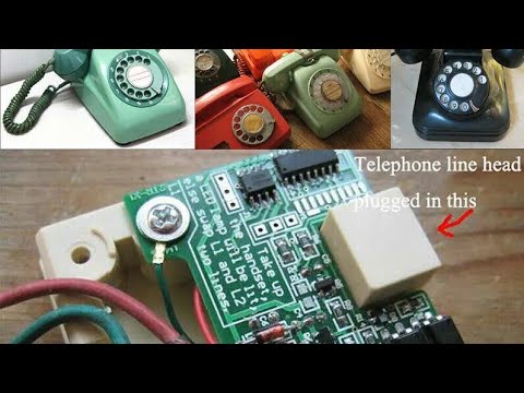

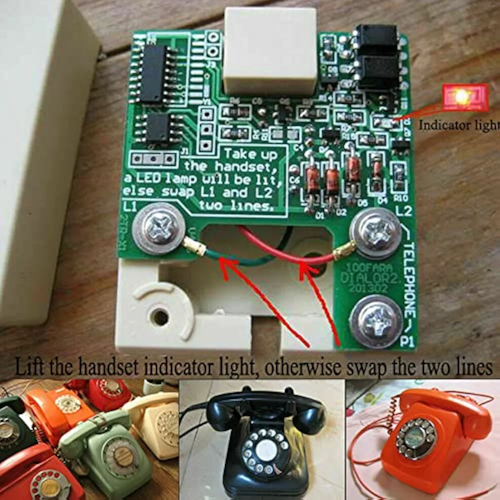

J’ai un vieux S63 à cadran rotatif et me suis équipé d’un convertisseur DTMF « Dialor 2.0 » acheté sur Aliexpress et branché à une Freebox mini 4K.
Les appels entrants arrivent bien, avec ou sans convertisseur et le son est ok.
Par contre, même avec le convertisseur, lorsque j’essaie d’appeler, la freebox détecte bien qu’il y a composition mais met toujours numéro inconnu.
Qu’en pensez-vous ? Est-ce lié à la box ?
Merci de votre aide
sans doute au codage des impulsions qui ne doit pas etre tout a fait conforme
il n’y a pas un switch ou cavalier de parametrage Fr -GB-USA?
Bonsoir et bienvenue,
Avez-vous fait la procédure indiquée dans la notice ?
La LED doit s’allumer sur le module Dialor lorsque le combiné est décroché.
Si elle est est éteinte il faut intervertir les petits fils rouge et vert.

oui j’ai bien suivi la procédure et la led s’allume bien…
